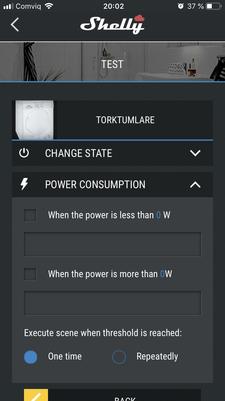

skulle behöva få fram en signal, (bara ett relä som slår) när jag kör köksfläkten, och tänkte om det finns någon sorts relä som slår, baserat på viss effekt som tas ut?
inge koppling mellan relät och förbrukaren alltså, utan det är bara för att indikera att en viss satt effekt(eller mer) tas ut som det ska växla. detta för att kunna indikera att köksfläkten går, och på så vis kunna ge signal in i FTX-aggregatet att det ska trycka på lite extra tilluft...

Det framgår av databladet att utgångsreläet är potentialfritt
http://www.eltako.com/fileadmin/downloads/sv/databladen/G_Datablad_AR12DX_screen.pdf
Reläet har en nollgenomgångsfunktion som förhoppningsvis inte ska stöka till det om du bryter 12 V DC.
Det finns säkert fler strömkännande reläet som kanske skulle passa bättre.

Lyfter tråden då jag ska göra exakt samma sak, dvs när fläkten startar så ska etc-aggregatet få signal att öka tilluft.
Detta känns som en bra lösning, men frågan är om npgon annan gjort annorlunda?

En tryckvakt som känner när köksfläkten går borde väl också funka!?M mackan_kal skrev:
https://soliduct.se/tryckvakt-dtv-200.htm
