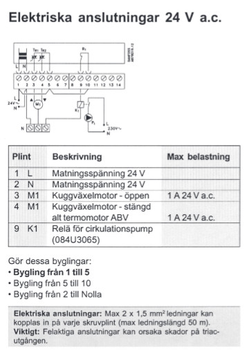

jag har en Danfoss ECL Comfort 100M 24volt, och jag vill koppla in cirkulationspumpen till detta system. Med anledning till att det motionerar pumpen automatiskt under sommarhalvåret vilket lätt glömts bort.
Jag undrar vilket relä jag kan tänkas behöva, systemet till shuntautomatiken är 24volt.
Elektrisk anslutningsschema för Danfoss ECL Comfort 100M med beskrivningar och komponenter för 24 V AC-system.
Här är manualen för elektriska inkopplingen.
