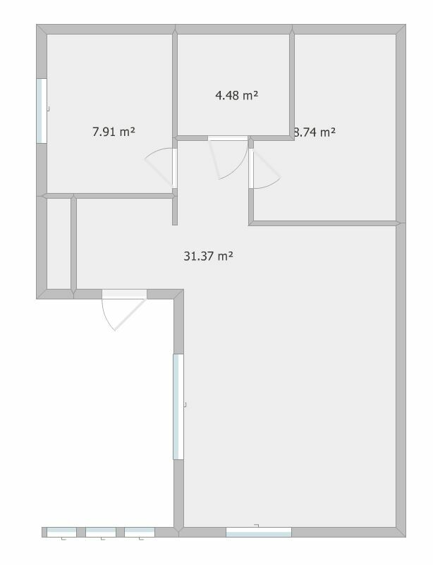

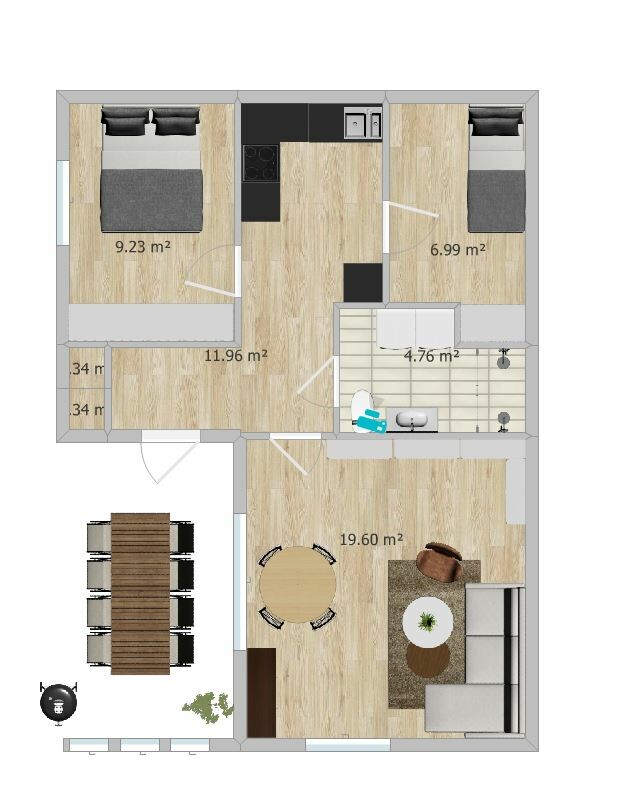

Har klurat på denhär karamellen ett tag, men känner inte att jag blir mycket klokare.
På tomten står två hus.
Ett större med stora renoveringsbehov. Den typen man varken kan eller vill bo i.
Där kommer jag högst troligt behöva hjälp med planlösning också, om det inte blir att riva och bygga nytt.
Men, där finns även ett hus som byggdes som relax, men som av familjen alltid nyttjats som gösthus. Här är tanken att vi vill kunna bo under byggnation av det stora huset, för att sedan åter kunna brukas som gästhus av släkt och vänner.
Planlösningen måste vi dock göra något åt i samband med tilltänkt badrums och köksrenovering.
Kraven vi har är två sovrum, ett för oss vuxna och ett för vårat barn på ett år.
Ett fungerande och gärna trevligt kök med fullbred diskmaskin.
Badrum med plats för tvättmaskin och tumlare.
Nuvarande planlösning nedan.

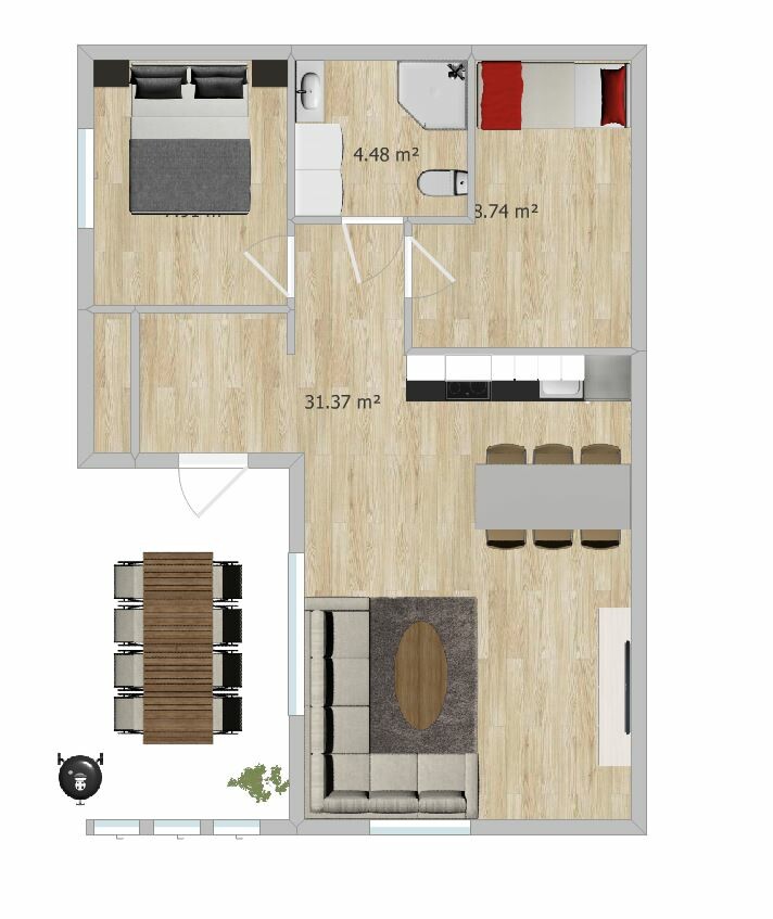

Plus en uppsjö andra jag inte har bild på just nu. Men misstänker att det lär finnas folk här som är strået vassare 😅

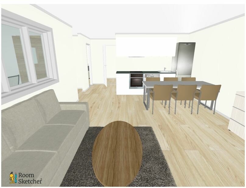

Skall även tilläggas att roomsketchers köksenheter stämmer dåligt med verkligheten. Så blir inte alls så rymligt som det verkar.

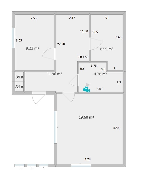

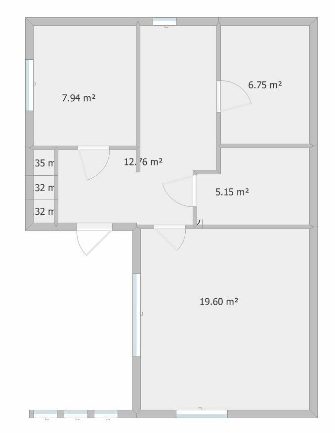

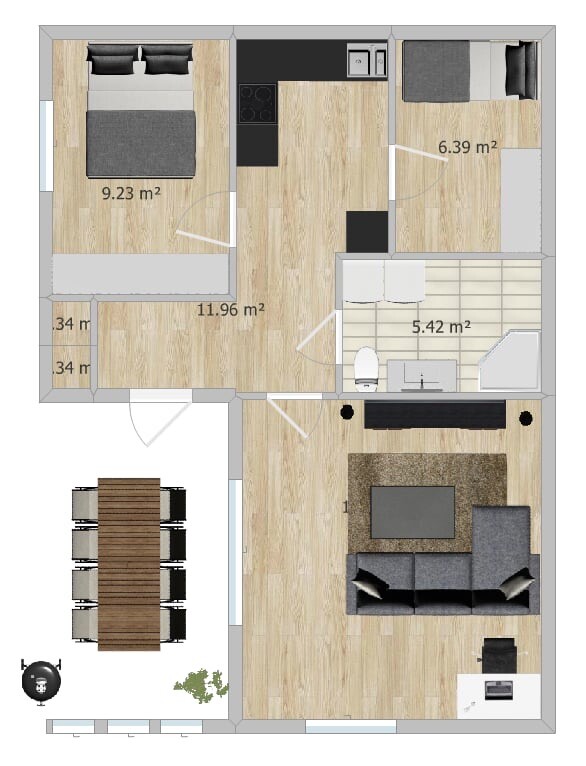

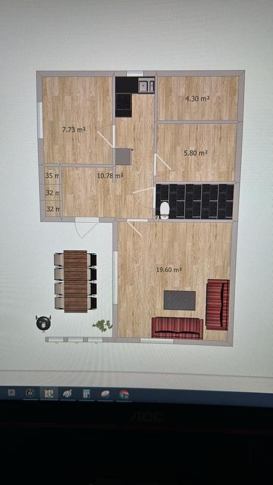

Svarar mig själv igen med mitt senaste alster.
Öppen plan genom att skifta plats på kök och badrum.
Vad jag saknar här är klädförvaring i vuxensovrummet, som faktiskt blir mindre än barnrummet.
Kan ev avlösas genom att flytta ned väggen i hallen. Som då blir trång istället.

Det behöver finnas ett fönster i barnsovrummet, barn brukar vara en hel del tid på sitt rum när de har blivit några år gamla. Till skillnad från vuxna som bara brukar sova där. Det kan vara viktigt att rita ut fönstret så att man ser att barnrummet är möbleringsbart ändå. Om det inte går att få in ett fönster så överväg att ha vuxensovrummet i det hörnet i stället.
Senaste förslaget ser ju trevligare ut i och med att köket inte är inklämt i en vrå.
Det får väl plats en del förvaring i vuxensovrummet längs hallväggen. Det kan vara bra att tänka på högt placerad förvaring t.ex. bygga in sängen med garderobsskåp på sidorna och överskåp ovanför sängen. Lådor under sängen.
Samma sak överallt för förvaring blir ett stort problem i ett litet hus. I badrummet kan det vara köksskåp ovanför TM, TT och toalett samt spegelskåp. I vardagsrummet inte bara en liten mediebänk utan typ heltäckande bokhyllevägg med sluten förvaring nedtill.
Men är det verkligen värt att lägga så mycket tid och pengar på att bygga om gäststugan i stället för att hyra eller köpa en begagnad villavagn som är ungefär lika stor?
Kök och badrum är dyrt.

Jag ser några hundra tusen i kost på en renovering lite mer som en investering än köp av en villavagn.BirgitS skrev:

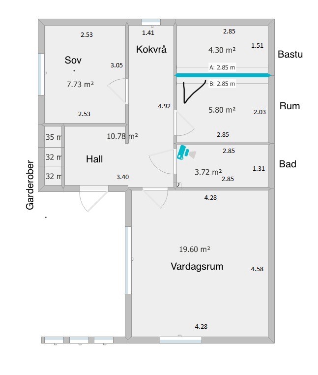

Det kommer ändå behöva göras tids nog.
Fönster i barnrummet finns. Jag har dock inte kommit åt att mäta det, varför jag glömt sätta dit ett på ritningarna. så tack för påminnelsen!
Jag tänker;
Låt sovrummen vara
Flytta badrummet till bastun (bör väl ej vara så kostsamt? finns redan vatten och avlopp)
Öppna upp nuvarande badrum mot vardagsrum och ha en kökslängd där.
Då får du två sovrum, ett badrum i god storlek som ligger avskiljt och sedan en öppen planlösning mellan vardagsrum och kök.
Låt sovrummen vara
