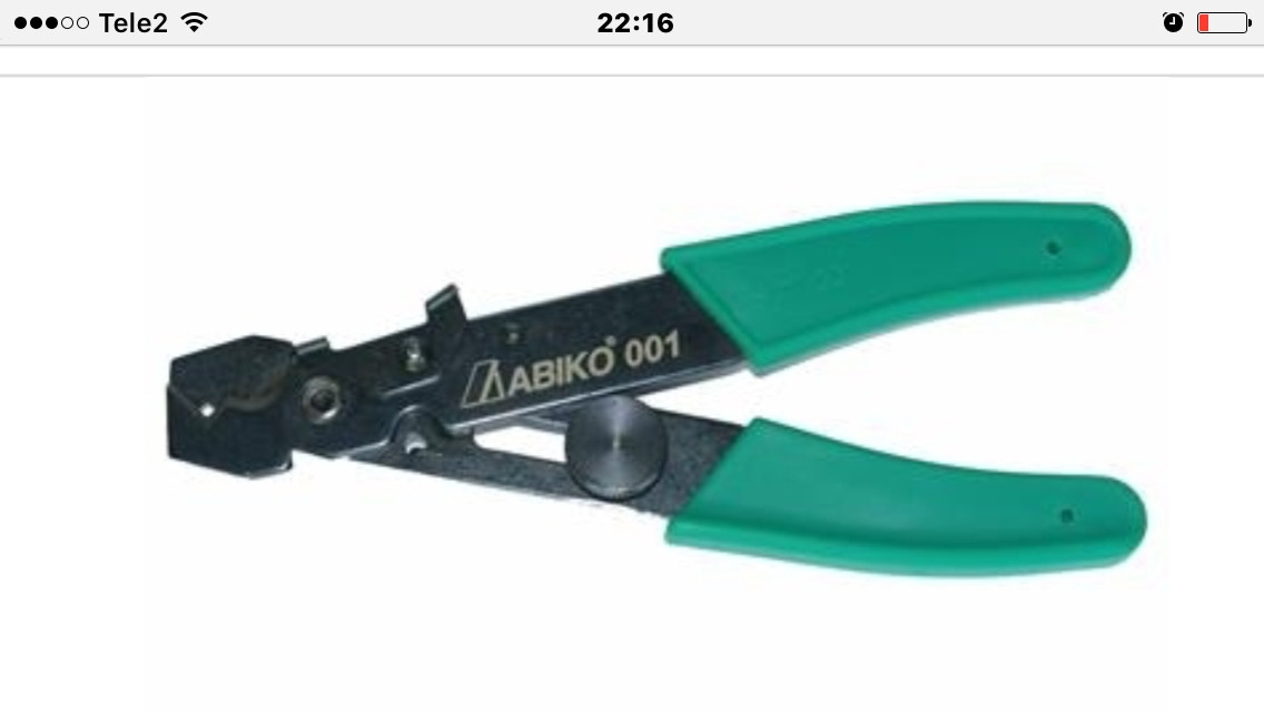

http://www.eldirekt.se/m/hem-bygg/verktyg/handverktyg/tang-skalmaster-001?m=1
Den har jag på jobbet, tycker den funkar bra..... Använder mest till 0.75-2.5mm2
