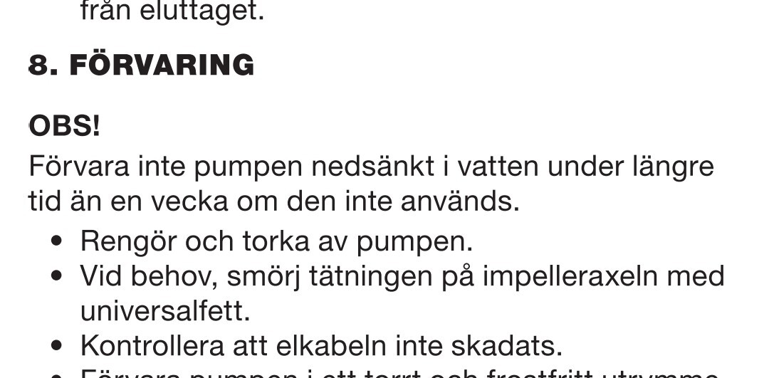

Behöver en dränkpump som ständigt kan vara i vatten. Ska göra en lösning med dagvatten där pumpen pumpar upp vattnet när en nivåkontakt slår till.
Är det någon som kan rekommendera ett märke eller en specifik pump för detta. Det handlar inte om att pumpa några stora volymer utan det är en liten pump som behövs gissar jag.

Alla dränkbar pumpar ska klara av att befinna sig i vatten konstant. De är liksom byggda vattentäta.
Så det är mest en fråga om vi vill betala lite eller mycket.
Jula och Biltema har varianter från 400 kronor. Vill du ha dyrare så kolla Kärcher, AL-KO och Gardena.
Då verkar julas för 399 kr vara säkrare. I den bruksanvisningen nämns permanent installation i alla fall.

Har du någon erfarenhet av att man törs lita på de här billigare pumparna? Den ska ju fungera år efter år utan att man ska behöva vara orolig för att den lägger av.Pjosk75 skrev:
Ja, och den befäster väl fördomen tyvärr om pris och kvalitet. För det var just en Meec för 399 som slutade fungera efter nästan 1 år. Inga problem med reklamationen utan det var pengarna tillbaka direkt.janwide skrev:
Är det svårt att kontrollera pumpen regelbundet så välj en dyrare modell från en fristående tillverkare istället för Meec, Biltema eller Clas Ohlsons egna. Det borde vara en högre chans för bättre kvalitet då.
Numera tror jag att det mesta som säljs till privatpersoner har en begränsad livslängd. I alla fall jämfört med det som producerades för 20 år sedan. Så det kan lika gärna fungera att köpa det billigaste och ha en plan att byta när produkten går sönder.
