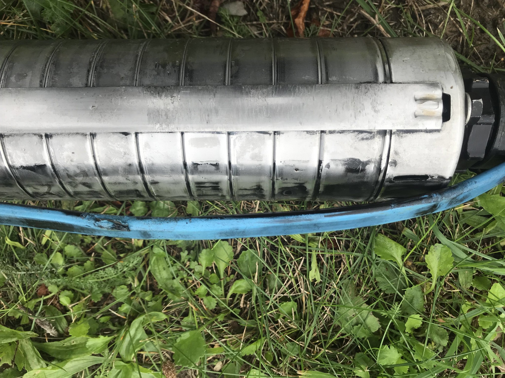

I april började vi få problem med att motorskyddet löste ut då och då. Jag felanmälde detta till brunnsfirman som ville att vi tog ut elektriker för mätning av vart felet är. Det visade sig att motorskyddet var väldigt lågt ställt från fabrik så han ställde upp det till strax under max på 2,3 A. Därefter funkade pumpen utan problem. I augusti började skyddet lösa ut igen och till slut gick det inte att återställa längre. Felanmälde igen och samma visa om att elektriker måste mäta vad som är fel. Mätningen visar ”Ohm mätning över lindningarna säger att det är avbrott på någon lindning över L2-L3. 26ohm över L1-L2.
Måste bytas och det är därför motorskyddet löser för att den försöker starta på bara 2 faser.”

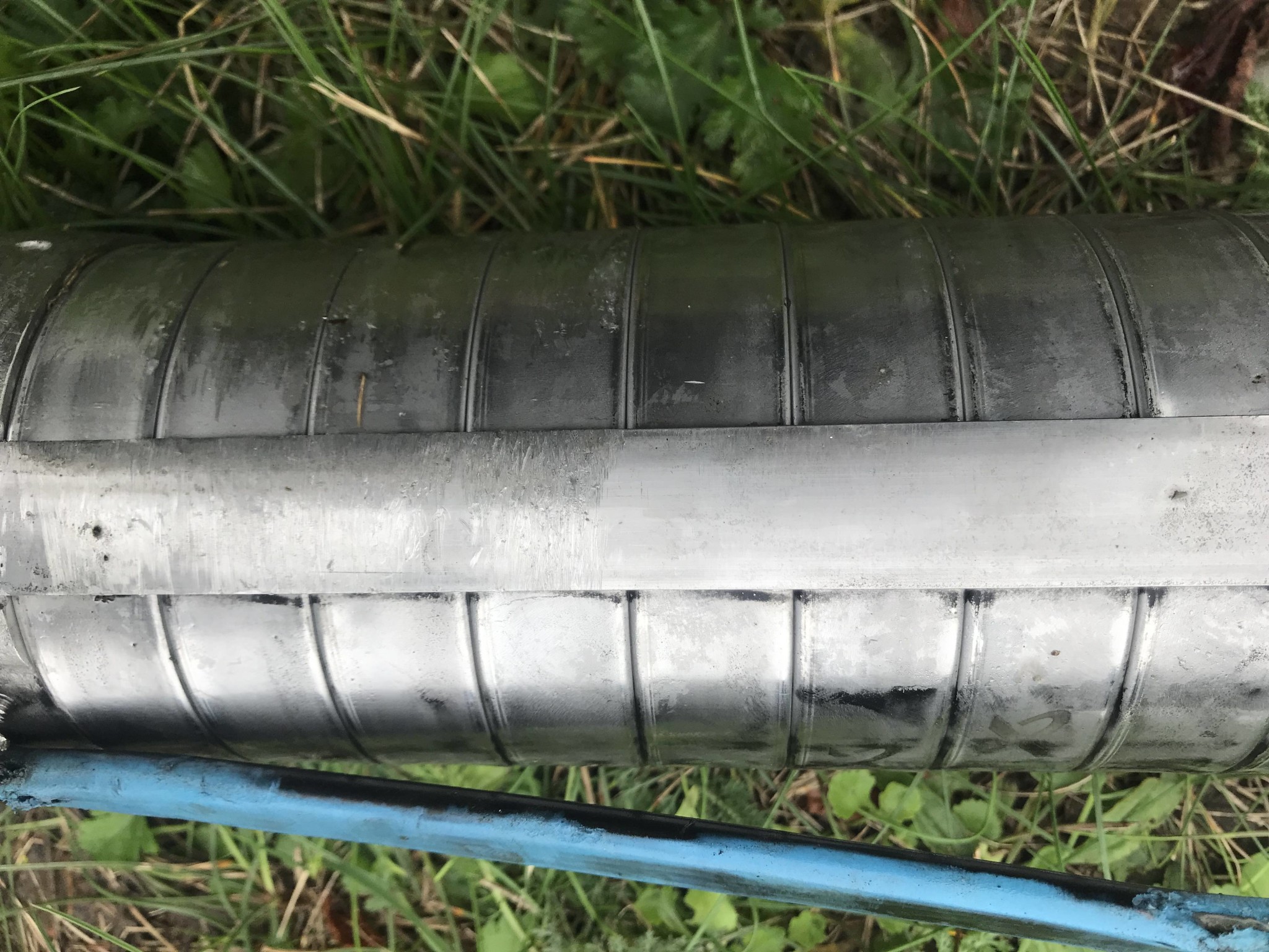

Brunnsfirman kommer ut ett par dagar senare och tar upp pumpen. Det visar sig att skyddet på pumpmotorn är borta, kabeln direkt ovanför pumpen är avskalad/skadad och det är en massa repor på pumpen i radiell led. Se foton nedan. Både jag och teknikern anser att pumpen måste ha roterat i hålet och skadan uppkommit av det. Efter samtal med en annan på firman så säger han att det kan hända om pumpen råkat hamna i ett hålrum i berget. Pumpmotorn och kabeln byts samt höjs upp en meter i hålet för att undvika eventuellt hålrum.

Pumptillverkaren har säkert hävdat "yttre åverkan", viket jag tror de har rätt i.
Det är a) installatören som gjort fel, eller b) sånt som händer. Du får snacka med installatören om det har gjort ett fullgott jobb, kanske snacka med andra installatörer också.
