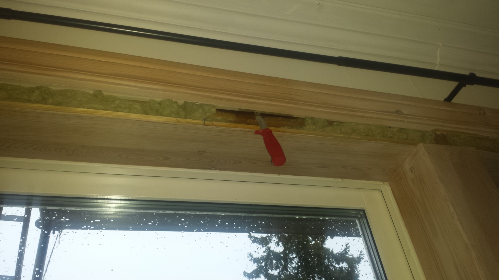

Precis när man lagt sig till rätta i soffan börjar det droppa vatten ovanför fönstret vid salningen. Lite panik börjar arta sig så jag springer ut i rena busvädret.
Håller på att byta fasaden och 2 fönsterbleck samt tröskelbleck var inte ditsatta, så jag klippte till lite hafsigt och monterade.
Rev sen ner list och torkade vattnet som nu slutar rinna.
Tycker visserligen att vattnet borde hittat en annan väg men de har kanske runnit innanför asfaboarden.
De ja undrar är behöver jag köra nån byggfläkt eller torkar det själv?
Inge större mängder vatten men blött är det o även drevningen blev blöt.
