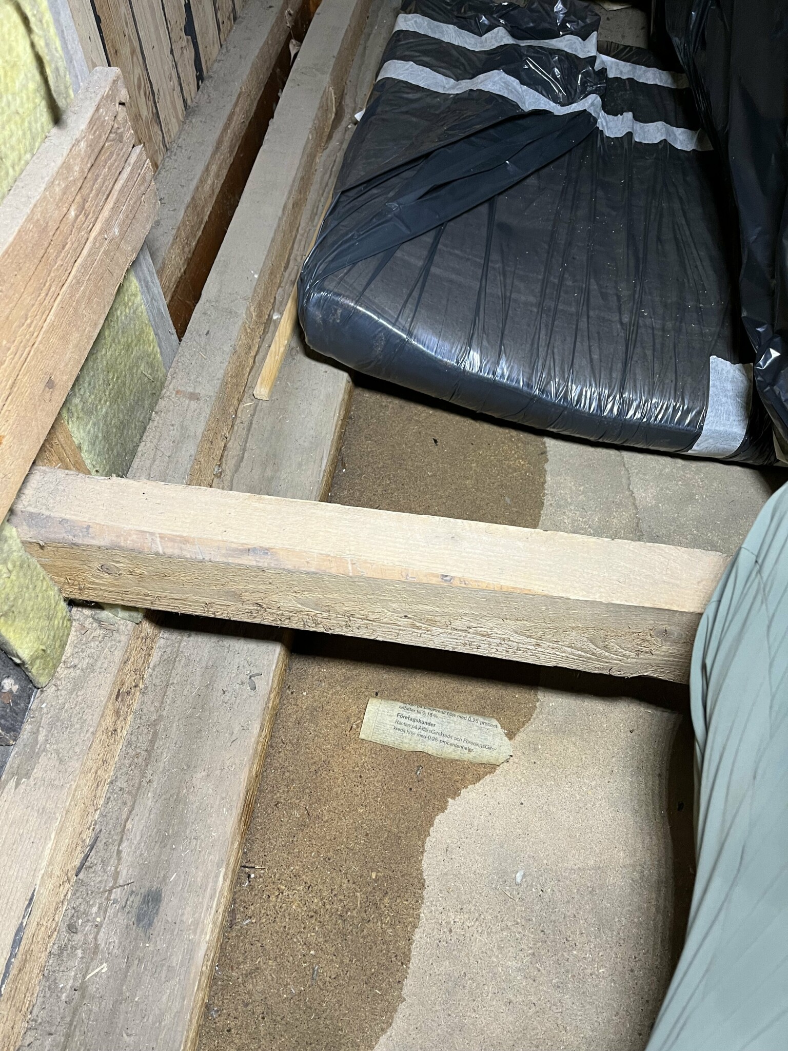

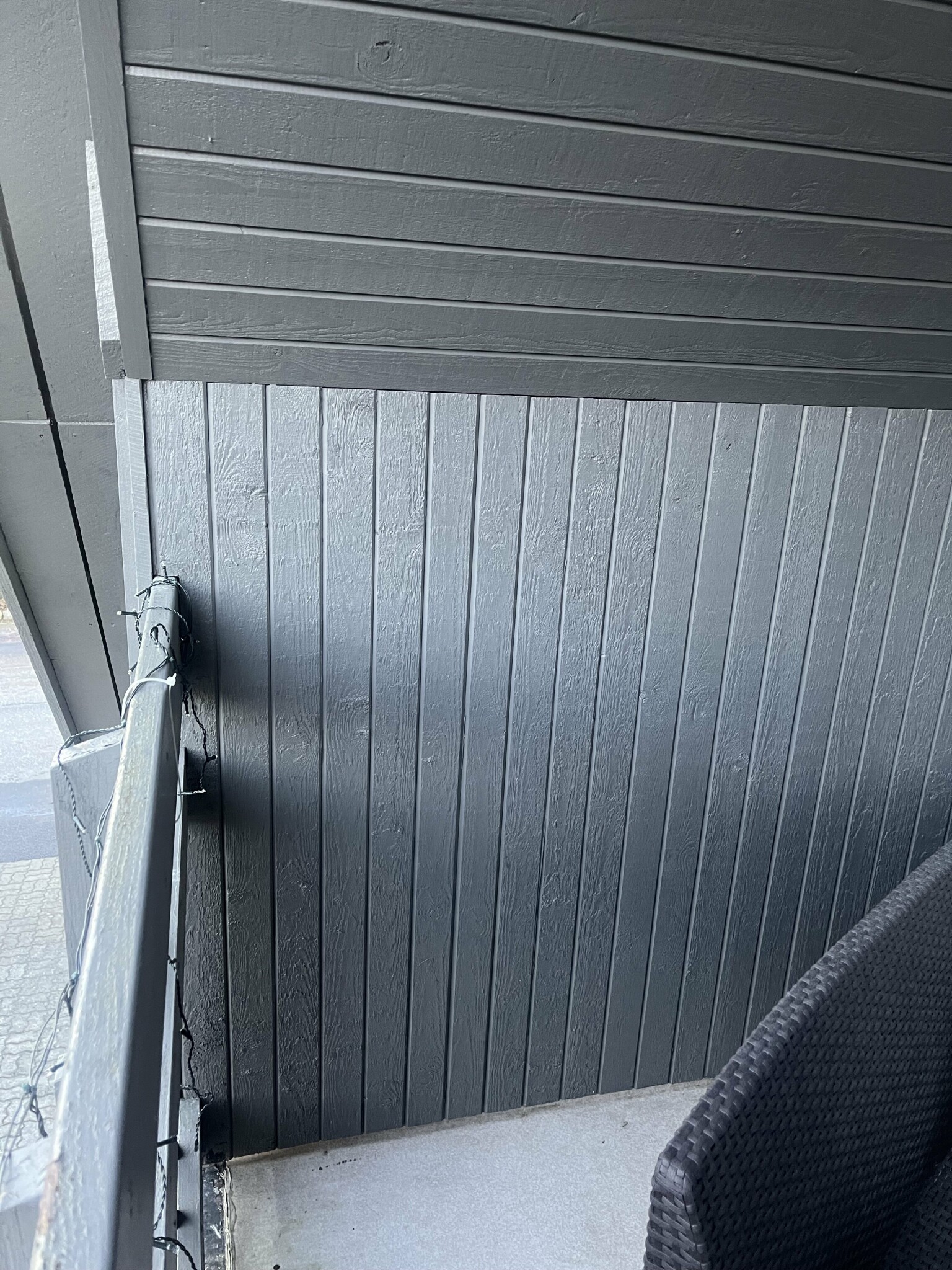

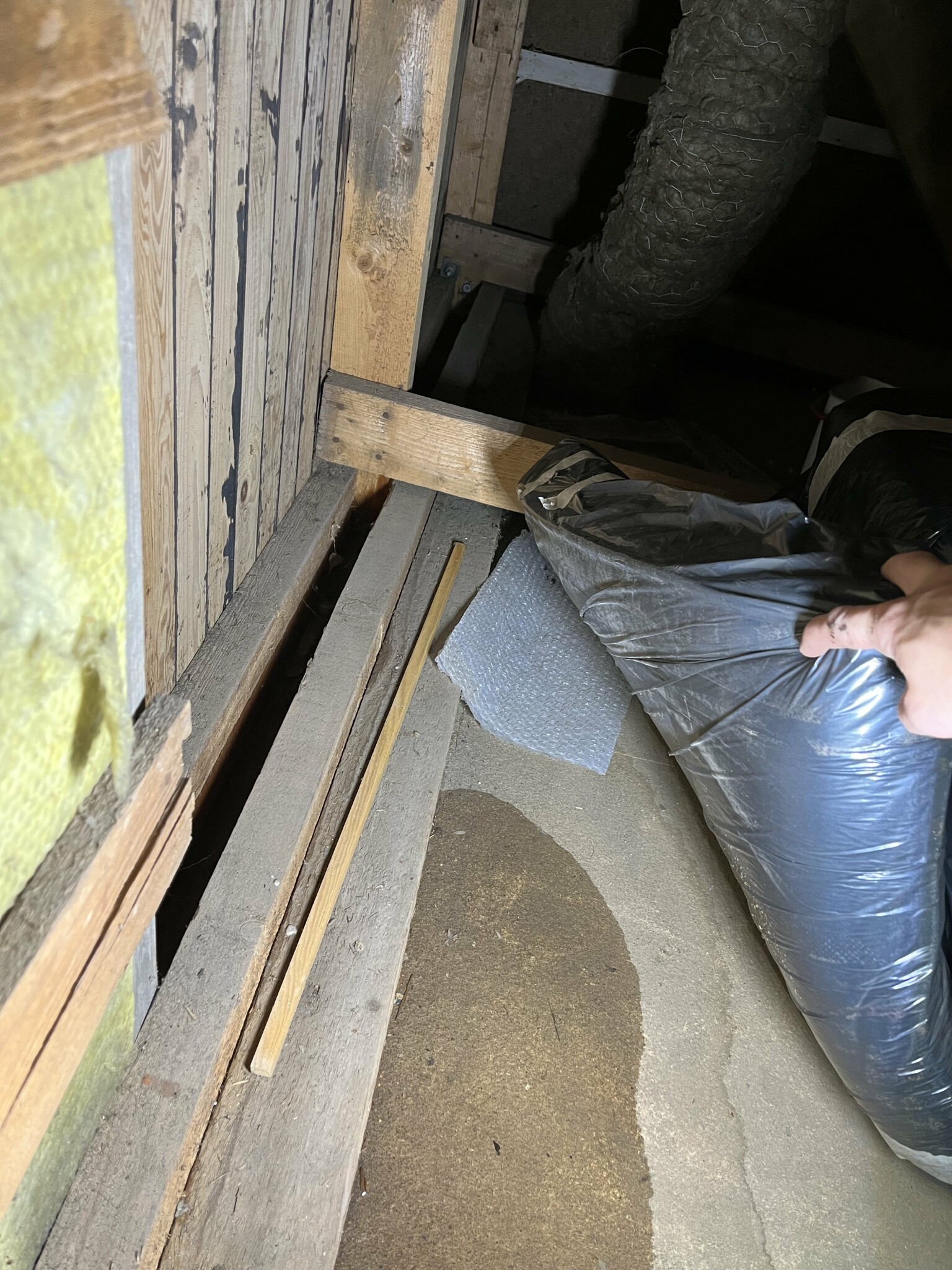

Upptäckte idag att en bit av spångolvet på kattvinden var blöt (kraftigt regn hela dagen). Verkar som att det läcker igenom panelen på joddlarbalkongen. På golvet på balkongen ligger någon form av våtrumsmatta. Huset byggt 1976. Söker tips på lämplig åtgärd.

Det ser inte ut som mycket vatten. Händer det en endaste gång vid kraftigt regn och blåst från sidan så kanske det inte är något att bry sig om. Håll koll! Det kanske torkar upp och inte händer igen de närmsta 10+ åren.
Ser ut som en gammal pöl som torkat på bild 2. Kanske inte så farligt om det är enstaka tillfällen det händer på. Håller koll!
Leta upp vart det kommer in och täta.

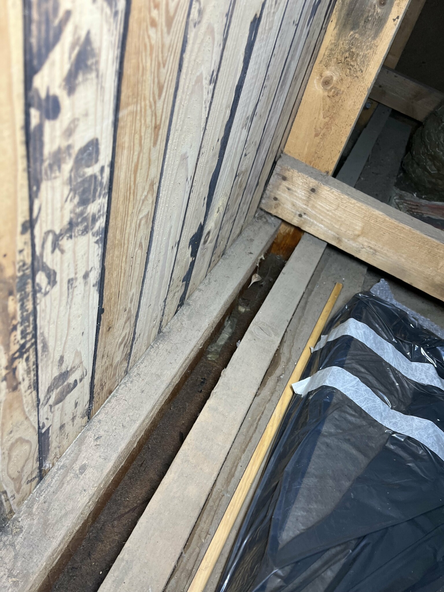

Nu hände det igen när det legat snö på balkongen som töat. Tror att panelen suger fukt. Bör det ej vara lite luftspalt mellan regel och ytterpanel?

Du behöver nog riva bort panelen och lägga ett tätskikt med uppvik (papp). Sen har du inget vindskydd under panelen så om du då sätter vindduk eller nåt annat vindskydd så blåser det inte genom in på vinden.
Ja där ligger idag våtrumsmatta med uppvik. Jag gör nog som du föreslår, plockar ner panelen och sätter vindskydd innanför panelen. Ev river bort mattan och sätta nytt tätskikt. Funderar även på luftspalt mellan panelen så vatten kan rinna ner på mattan istället
