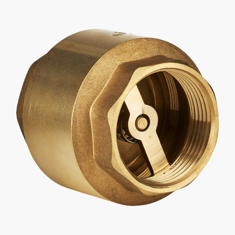

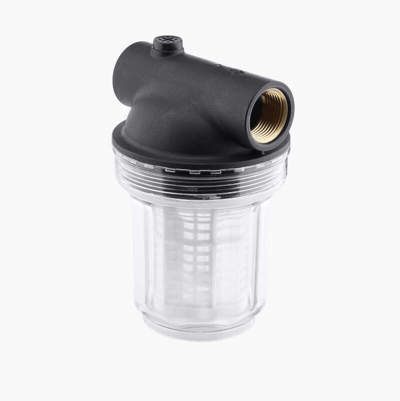

Uppdatering, testade dessa från Feltema monterade direkt efter pumpen (backventilen placerad direkt efter filtret) och sätter man dem i nivå med tunnan så är fortfarande häverteffekten för stor. Men monterar man filter och ventil ovanför tunnan så verkar det fungera som tänkt. Billig lösning oavsett, så tack för tips.
Filterhus med svart plasttopp och genomskinlig behållare, med en gängad anslutning upptill.
Bild på en mässingsbackventil från Feltema, använd för att reglera häverteffekten i ett pumprelaterat projekt.
