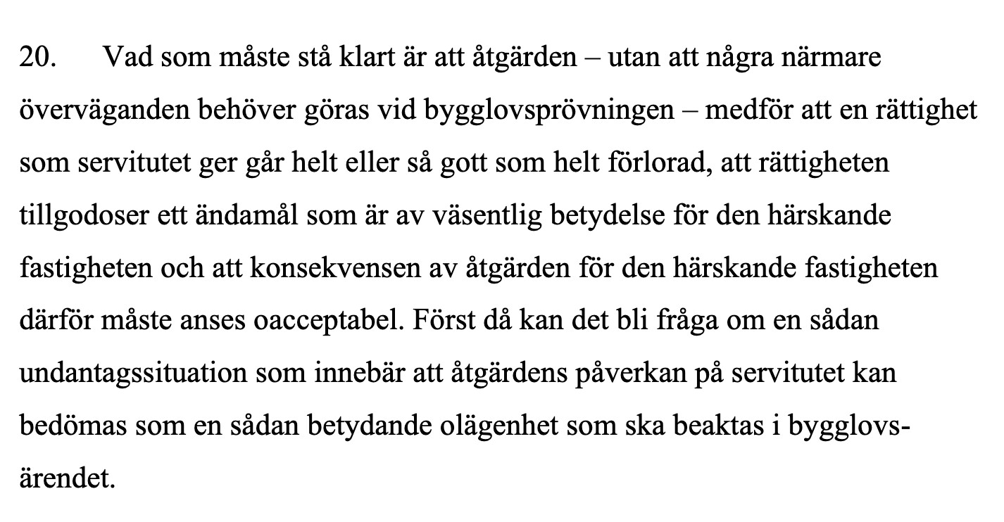

Det rättsfall som berör din situation är från HD i juni i år:
https://www.domstol.se/globalassets/filer/domstol/hogstadomstolen/avgoranden/2023/p-3311-22.pdf
Det gäller frågan om byggadsnämnden ska ta hänsyn till att servitut kan förnärmas av de åtgärder som ett bygglov omfattar. Inte så ofta menar HD. Men i detta fall:
Svensk text om bygglovsprövning, servitut, och acceptabla konsekvenser för fastigheter. Juridiskt innehåll.
Och det är ju just din situation. Du förlorar din hävdvunna nyttjanderätt till utfart om bygglov beviljas och åtgärden genomförs så att vägen du har rättighet tas bort.
En tolkning är således att byggnadsnämnden borde avslå bygglovsansökan om du ger dem kännedom om nyttjanderätten till utfarten och det faktum att den förloras om åtgärden genomförs. Berätta också om denna dom från HD.

Ah, tack får läsa på och se om det är något vi ska lyfta, men känns att det kan vara en väg att gå..
