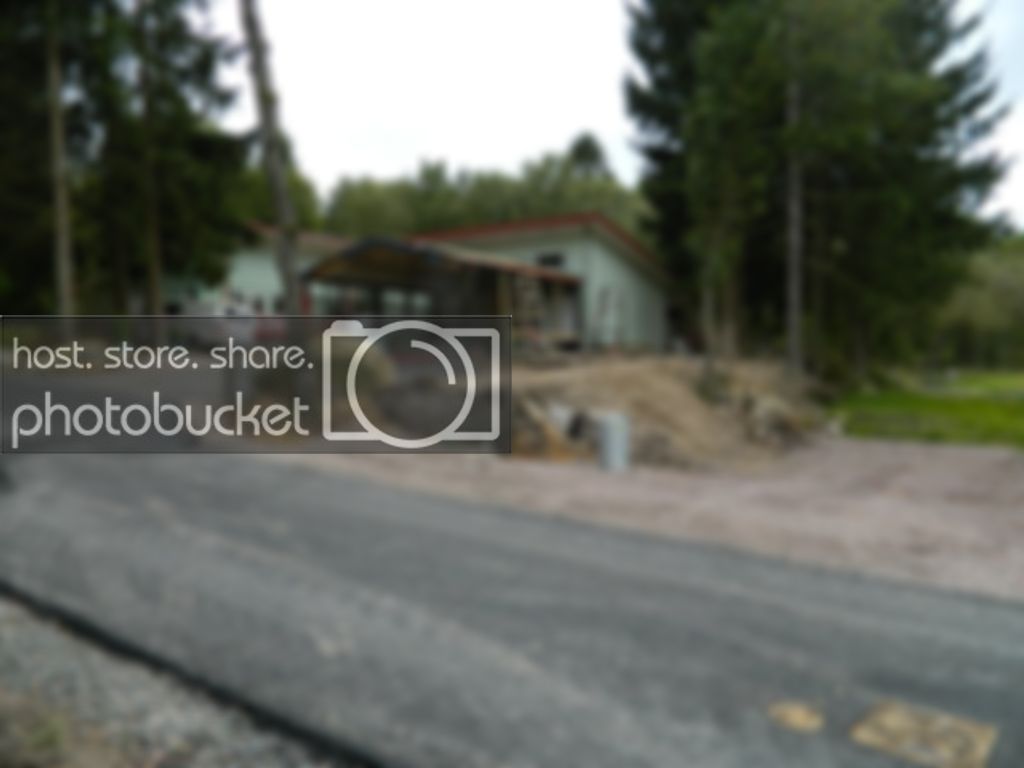

jag har fyllt upp= planat ut min tomt som Du menar, men nu är min tomt sista/nedersta tomten. Framför mig har jag en mosse och skog med björk. Min slänt upp till grannen bakom mig är ca 5 meter och ganska brant. Förmodar en grävmaskin stod här i backen för 40 år sedan, och drog ned slänten för att få en plan till det hus som då skulle byggas här, huset brann ned 10 år senare, så tomten har stått öde sen dess. Platsen här är uppe på söderåsen i Skåne. Eftersom tomten var mycket kuperad och sluttade nedåt, har jag fyllt upp ca 3 meter för att få det plant, fyllningsmassorna kommer från området, då de nyligen grävt till kommunat VA, Således 3 meter (drygt) högt, och slänten nedåt är då ca 2--3 meter bred i hela sin längd (40m) tomten är 2200 kvm. 2--3 meter bred slänt funkar bra, som det är nu står det ett gäng 30 meter höga granar i denna tomtgräns, som då har fått 3 meter massor upp på stammarna för 3 år sedan, men dom lever väl, men skall bort för annan lägre växtlighet.

Med sprängsten är det absolut inga problem att ta hand om en 3 meters höjd utan stödmur
Stödmur är mur och reglerad som sådan, dvs ca 60+cm=bygglovspliktigt
