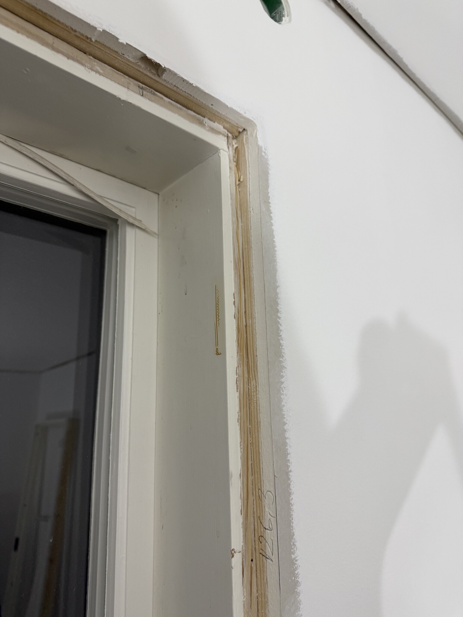

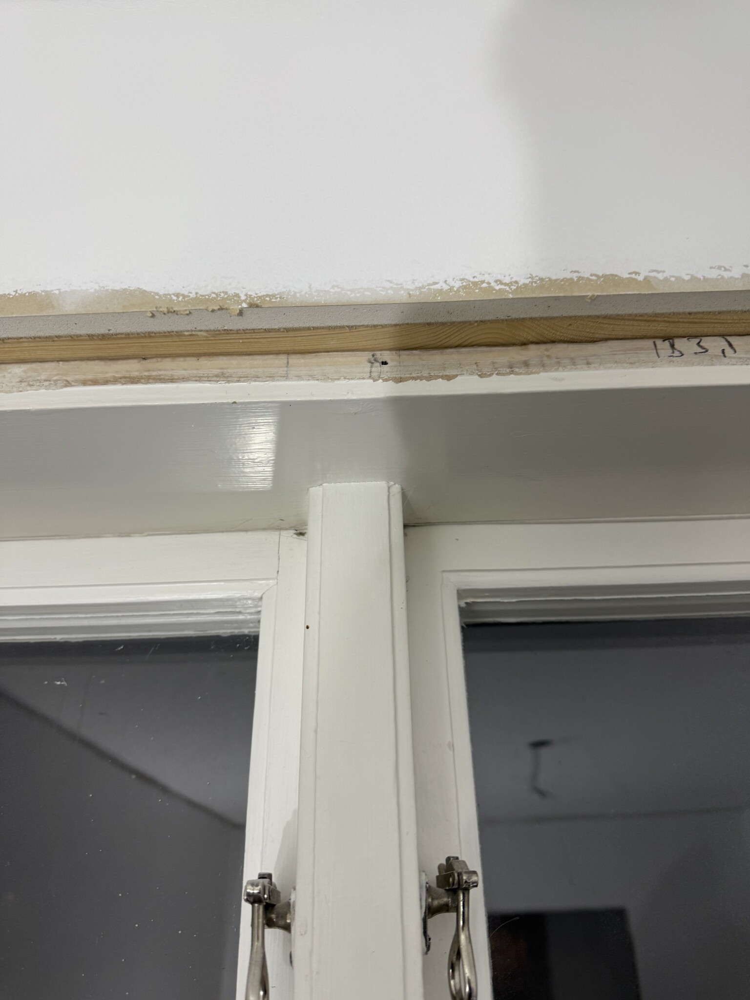

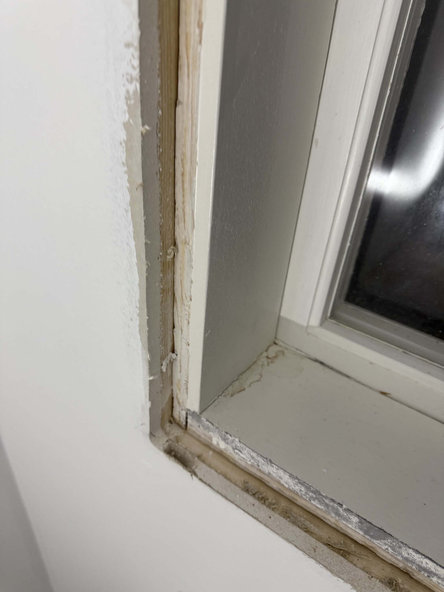

Hej! Vi har reglat ut o gipsat en vägg, nu undrar jag hur jag ska göra runt fönstret.
Verkar som att ”smygarna” är hela ramen dvs ej ”lösa”?
Tanken var att såga till en bit läkt typ och spackla in. Vad tycks?
  • Fönsterkarm med oavslutad gipsspackling och synlig träram, del av pågående renoveringsprojekt.
  • Fönster med trälist och gipsad vägg, visar ram och oavslutad smyg inomhus.
  • Närbild på ett fönster med ofärdigt arbete runt karm och smyg, där regling och gips möts utan avslutande listverk.
Okej tack!

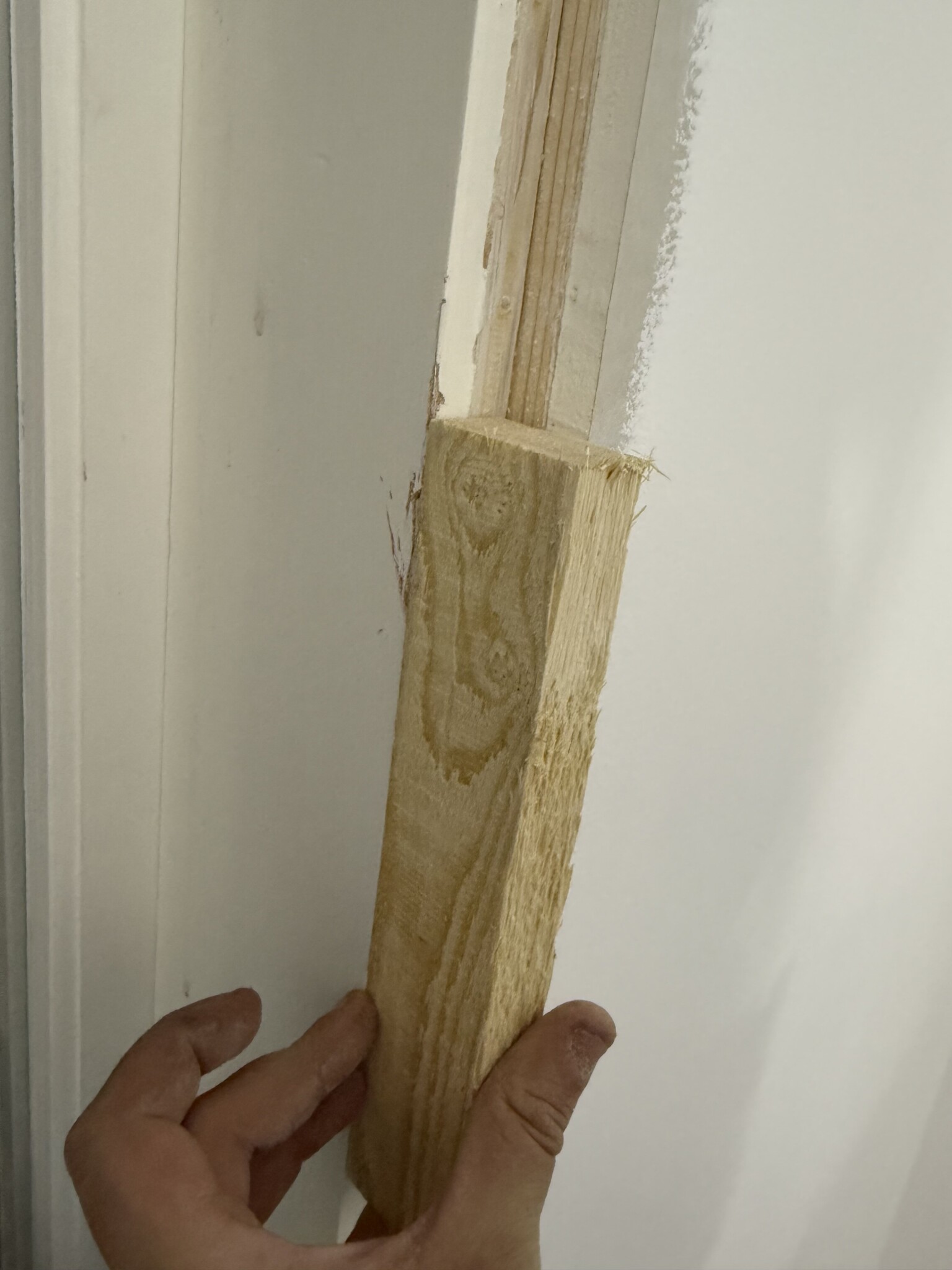

Typ som läkten jag håller, o sedan kapa salningslisten i lagom bredd till vägg?
  • En hand håller en trälist mot en vägg för att mäta och kapa till rätt bredd.
Precis , du får klyva salnimgslister om de inte passar perfekt , sen trälim och dykert , knip av de ca 5-10mm ut i vinkel så kan du slå in salnings list i dem

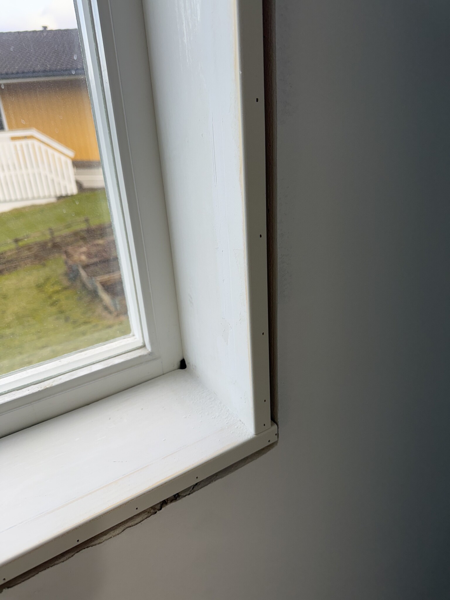

Lägger svar hur det blev, målade in salningslisten med fönsterbräda
Tack för hjälpen💪🏼
  • Målad salningslist och fönsterbräda vid fönster, visar resultatet av renovering med utsikt över grön gräsmatta och gul byggnad.
  • Målad salningslist med fönsterbräda i ljus färg.
Tack för hjälpen💪🏼
Snyggt 😁
