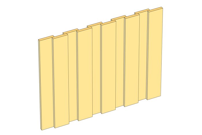

Söker råd om vad man ska satsa på för dimensioner på reglarna till dörr i planket, dvs till det klassiska Z:at!
Planket och även dörren ska bestå av lockpanel (se referensbild) 22x95 för att smälta ihop med intilliggande garage som redan är klätt med detta. Dörren blir ca 1000x 2150 vilket innebär att den kommer bestå av ca 12 stående panelbräder. Upphängning med hakgångjärnen på garaget.
Hittar inga tydliga rekommendationer kring det här med måtten på reglerna på dörren så råd tas tacksamt emot!
  • Illustration av stående lockpanel i trä, 22x95, för dörrprojekt; liknar en plankkonstruktion som ska matcha ett garage.
Jag tror 45x70 räcker men det skadar inte med 45x90.
Byggde en stor (ca 1500x2000) plåtbeklädd dörr för några år sen av 45x90 och det håller bra.
Va noggrann med passformen och infästningen när du skruvar ihop ramen samt förstärk hörnen med spikplåtar så håller det bra.
Snyggast är sen att sätta hakgångjärn bakom panelen.
