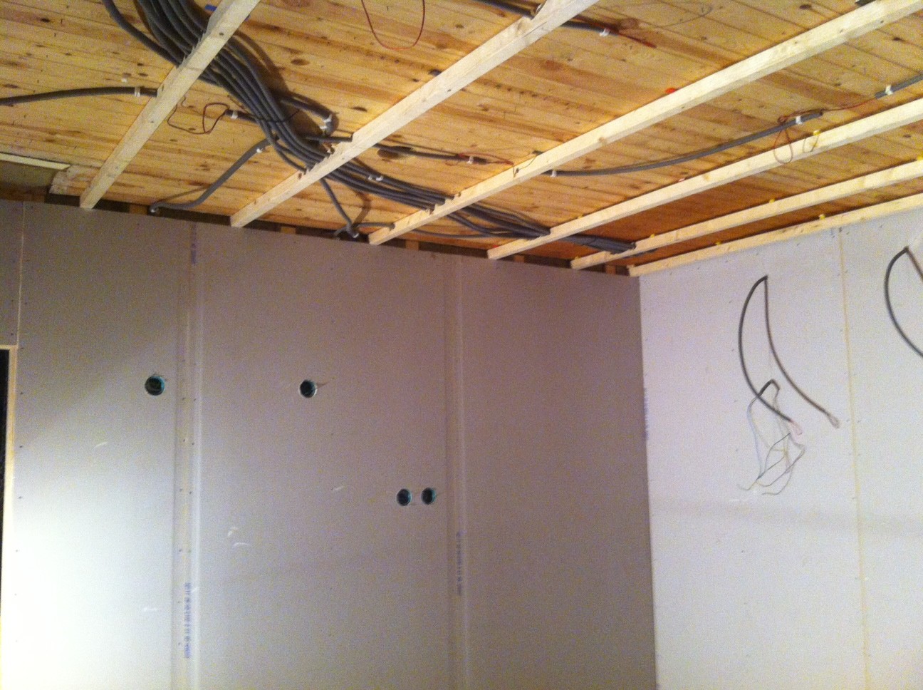

Vi har riktat upp ett helt våningsplan, ca 80 m2 med essves karmskruv L. Både tak och yttervägg. Gjorde inte så mycket av jobbet själv (lillebror är snickare)
. Han gjorde så att han skruvade upp alla reglar i taket tvärs takstolarna. sedan använde han lasern och utgick ifrån lägsta punkten, som beskrivits i tidigare i tråden. han skrev alla mått bredvid skruvarna. Han använde sig mest av plastdistanser som finns i smidig låda på Harald Nyborg (färgsorterade per mm). Var det 3mm diff så backade han bara skruven och stoppade in en röd bricka och drog åt så var det klart. Sen kanske det blev lite finjustering. Kändes som en ganska effektiv metod att göra ett moment i taget så att säga. Borde gå att använda vattenpass också på samma sätt. Sätt upp ena ändan på passet med hålband eller nått och sen bara håla rakt och mäta, Känns dock lite smidigare med en laser....Vi hade nog en 40-50mm diff på största stället så 15mm är inga problem

Angående att mäta, stoppa upp tumstocken mot taket, nät hur långt det är till strecket. Vår lägsta punkt blev glesens undersida 10mm under strecket så då justerade bi resten till den höjden också

Kan det inte bli lite vekt att glesen bara hänger i karmskruvens skaft utan anligg mellan ytorna? Därav kanske vettigt att shimsa i spalten efter justering och slutligen dra åt skruven. Visst, skivorna sammanbinder ju alltihop men med spacklade skarvar vill jag ha underlaget så stumt det går.PeterStrandberg skrev:Jag förstår inte karmskruv, och samtidigt shims... Den ena ersätter väl den andra?

Hej
Han mätte vid varje skuv hur stor diffen var just där för att veta hur vilken eller hur många plastbitar som han skulle lägga emellan. Det är precis som Berniberg skriver att det blir stummare om man shimsar emellan. Bifogar ett foto som inte är det bästa men man ser ändå lite hur det är gjort
De gula och röda man skymtar är plast shimsen som sitter i närheten av varje skruv

Om man kör med karmskruv L är det nästan omöjligt att dra ut den utan att förstöra regeln så det rekommenderar jag inte. Den översta delen närmast skallen på skruven är inte gängor utan raka kammar, därav att det går att backa skruven så regeln åker med
