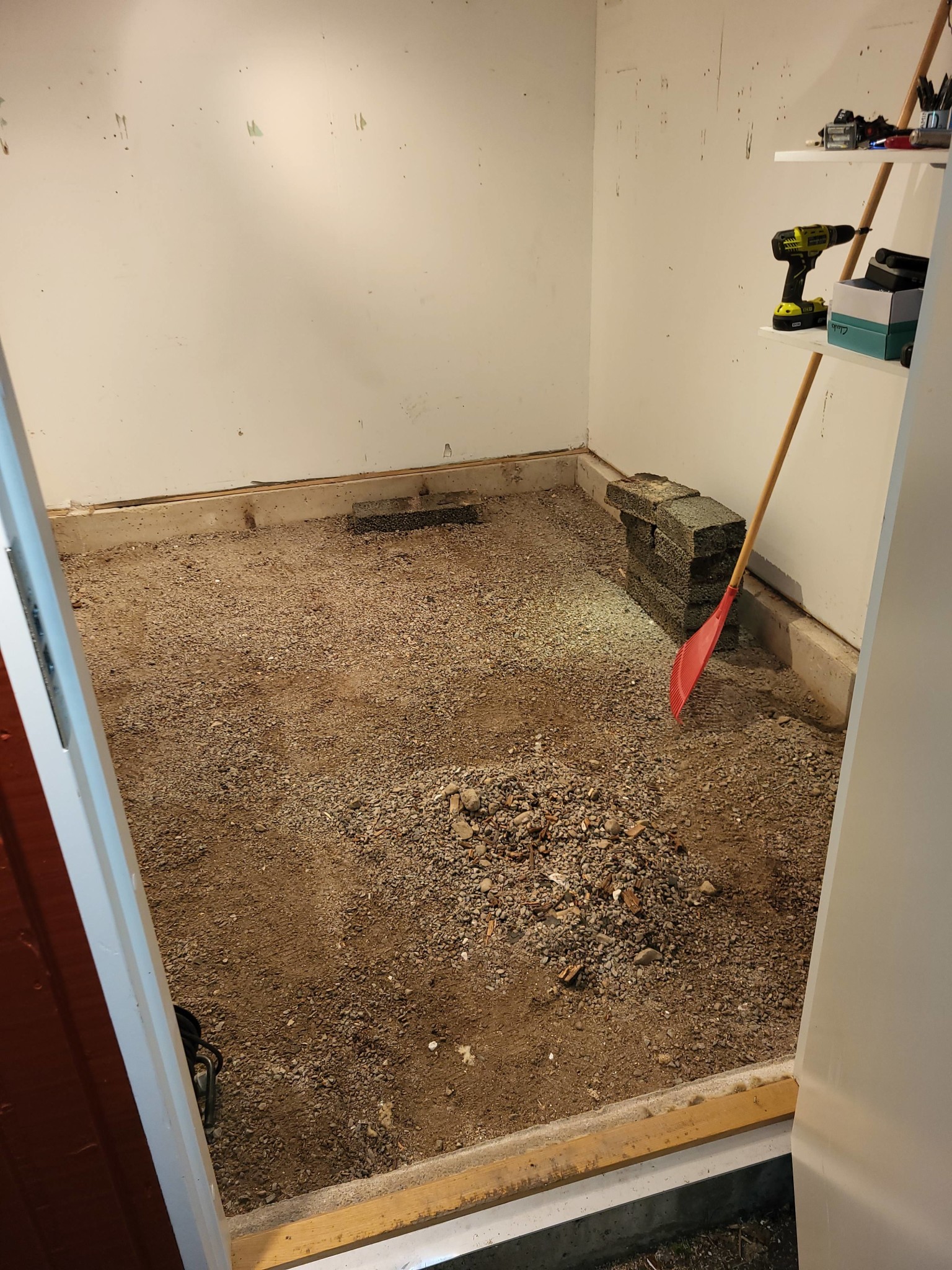

Tidigare golvreglar låg direkt mot markgruset under förrådet, detta gjorde att reglar mörknade och ruttnade. Se bild1
Nu ska det reglas upp på nytt och isoleras. Om jag förstår det rätt så lägger man ålderbeständig plast på gruset. Sen tänker jag mig att jag sätter en bärlina runt betongsockeln med reglar 45*120. I dessa sätter jag balkskor som reglarna fästs i.

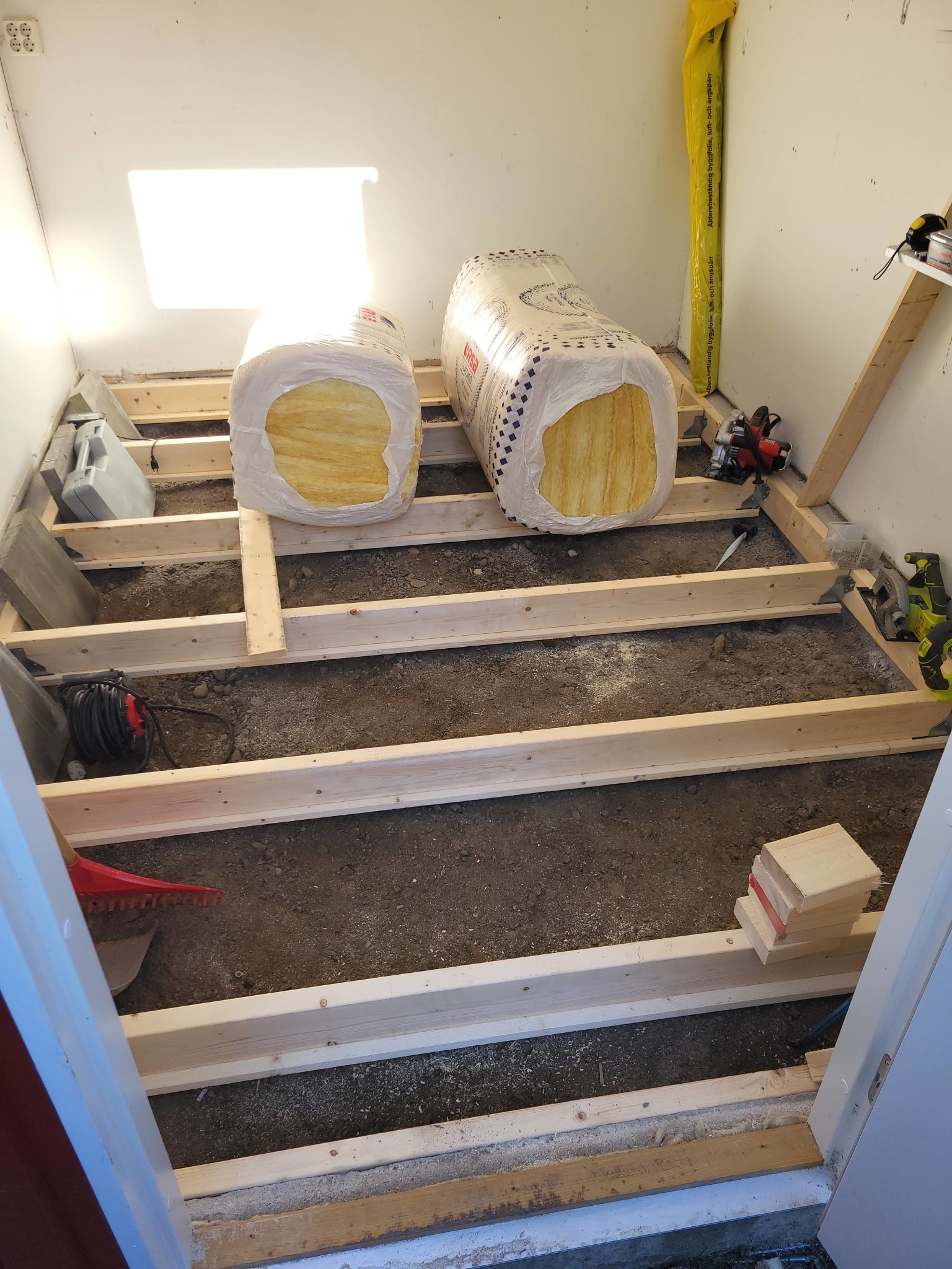

Bild2.
Förrådet är 2,5*3,4m och tänker lägga marksten som stöttar upp golvreglarna på mitten.

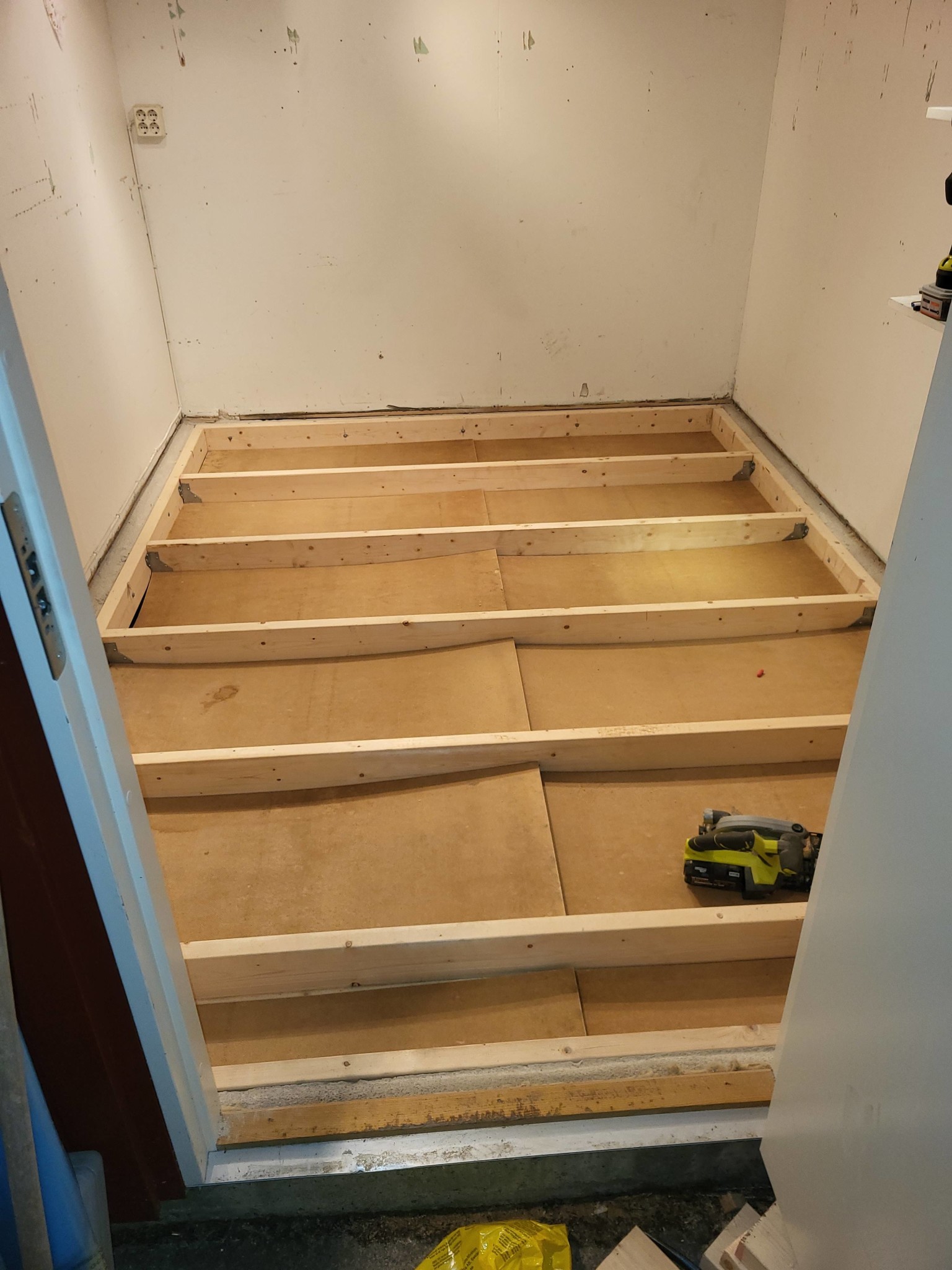

Hej, Jag gjorde följande enligt bilder.Kashew skrev:
//Joachim
