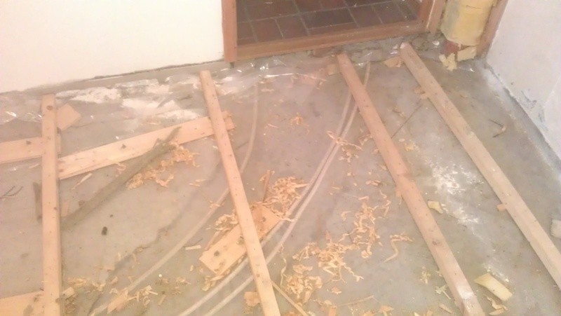

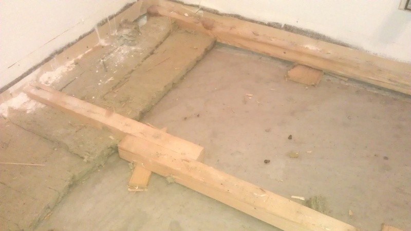

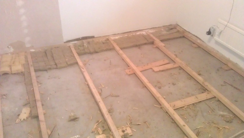

Har ett hus från 1974 med oisolerad betongplatta. För att göra det mysigt för alla
mögelsporer och dylikt har föregående ägare installerat ett uppreglat golv som man
gjorde på den tiden. Har idag rivit upp skiten och konstaterat att ovanpå betongplattan
har man lagt plastfolie och sedan vägt av reglar 45x45 med 30 m mineralull mellan
och så spikat på ett brädgolv av råspont.
Betongplattan känns rätt kall och fuktig (idag ett par plusgrader i Göteborg)
Antar att det bästa är att riva allt, men sen då? Bygghöjden är ju rätt låg så
jag får plats med kanske 45x45 och golvspån ovanpå. Funkar det med träreglar
om man sätter möbeltassar i plast under eller lägger syllpapp? Eller skall jag
satsa så att lägga stålreglar liggande och skruva golvspån? Eller tryckimpregnerat
med syllpapp?
Är rätt undrande vad som är bäst, har dessutom inte särksilt stor budget för
det här. Tänkte som avslutning sätta distanser mellan socklar och vägg och
kanske installera en datorfläkt som blåser under golvet.
/Anders
[bild][bild][bild]
med syllpapp?
/Anders
