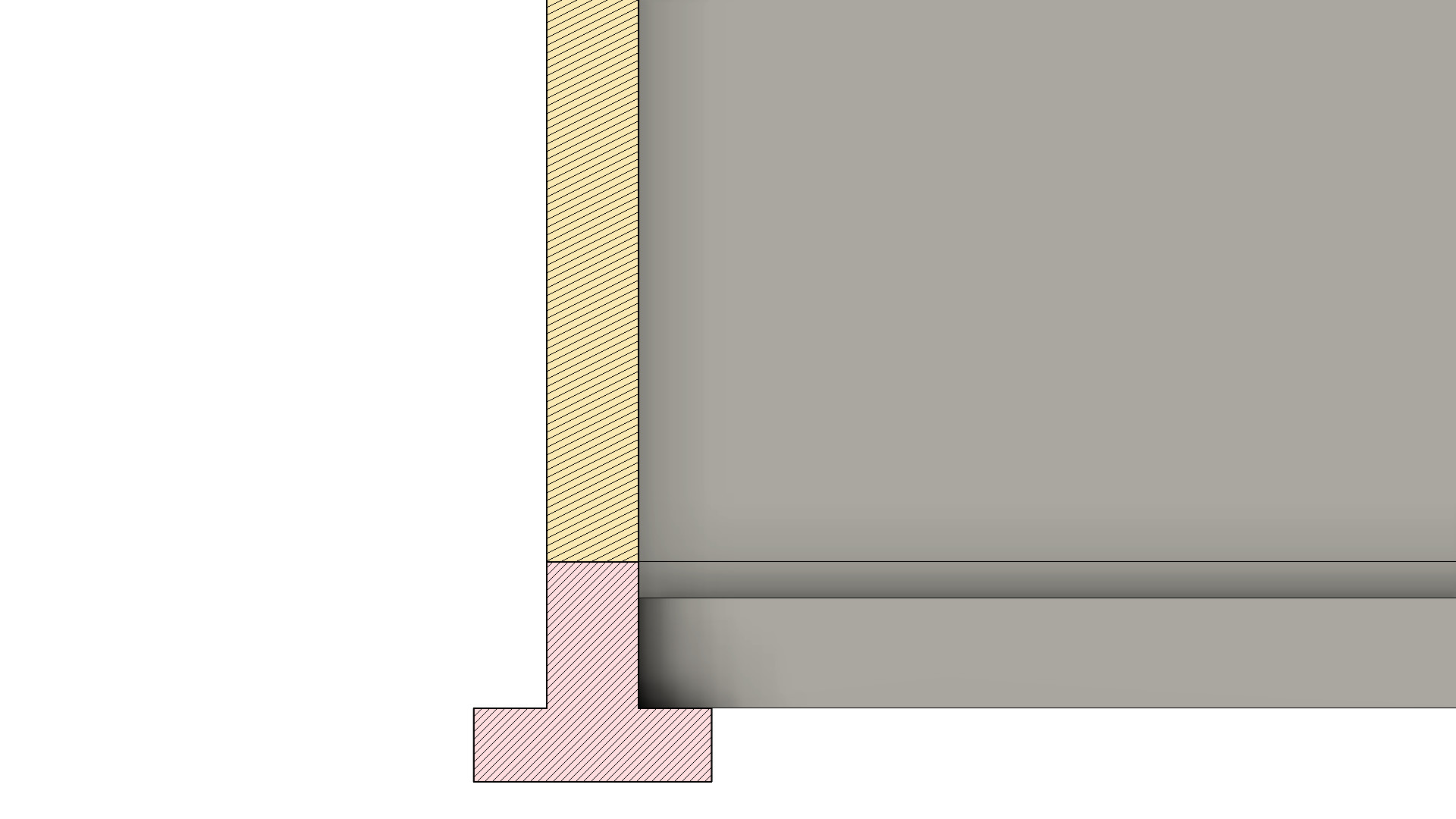

Regla upp och gipsa (våtrumsskiva?) yttervägg i "källare", blivande badrum.
I källaren på mitt suterränghus renoveras det ett badrum. Golvet är uppbilat och snart ska det gjutas bytt golv med golvvärme. För att bestämma golvbrunnarnas exakta position måste jag bestämma hur jag ska göra här...
Minst en innervägg måste reglas ut för att få plats med lite rör. För att göra det enkelt för mig funderar jag på att regla ut i alla fall en vägg till, som är en yttervägg. Väggen är av lättbetong, och marknivån på utsidan är i samma nivå med golvytan inomhus. Kommer jag riskera något slags fuktproblem om jag reglar ut även denna yttervägg?
Jag tänker att det på något sätt skulle bildas fukt bakom den uppreglade väggen och befintlig yttervägg, som inte kommer ut därifrån.
Det gulmarkerade är väggen ovan mark. Det rödmarkerade är väggen och sulan under mark. Marknivån är samma som golvytans nivå. Under det gjutna golvet ligger längst ned 10 cm Isodrän-skiva, sedan 10 cm cellplast, radonduk, och sedan 10 cm cellplast. På det ligger sedan betonggolvet.
I badrummet blir det tätskikt och kakel.
