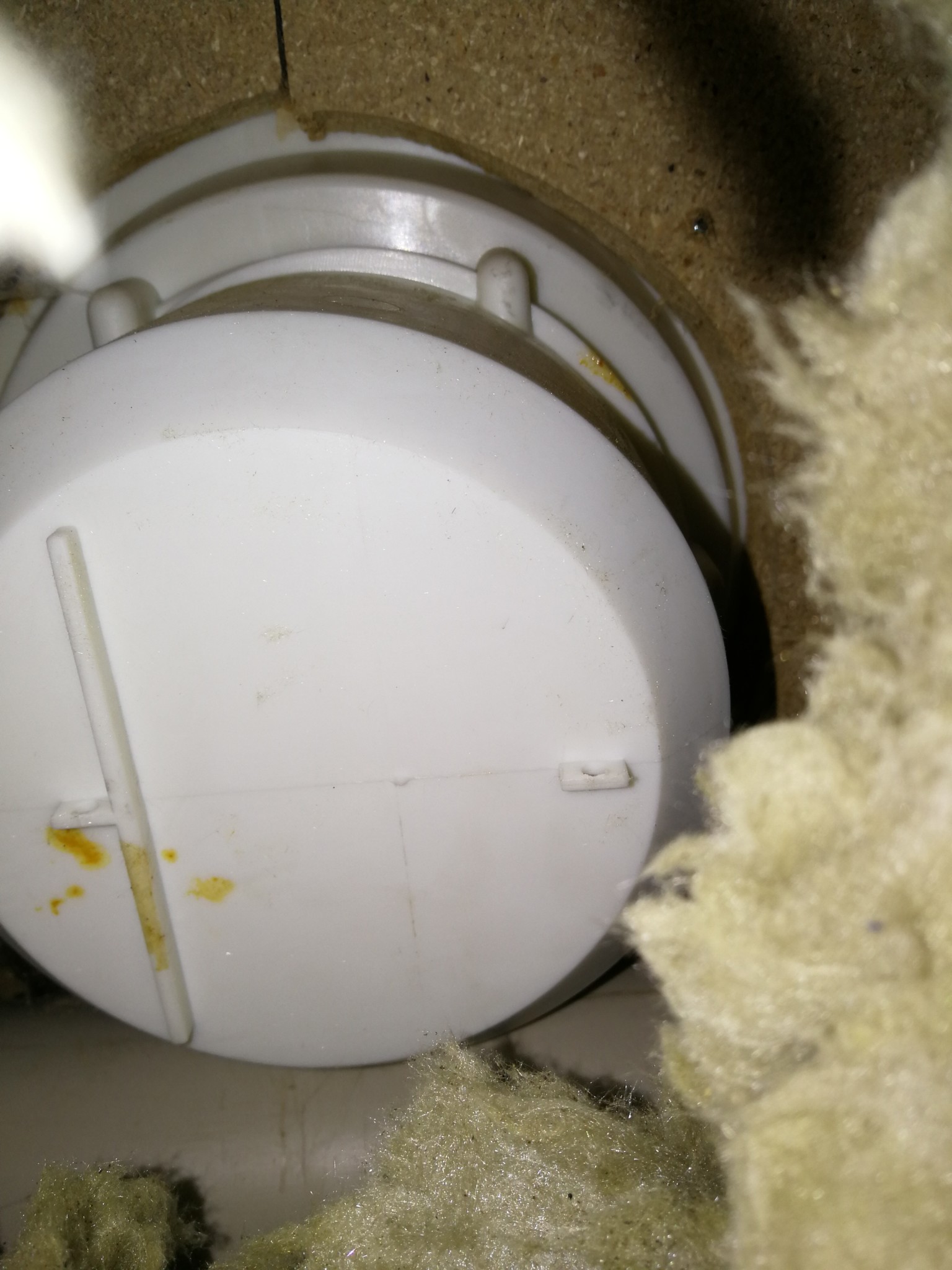

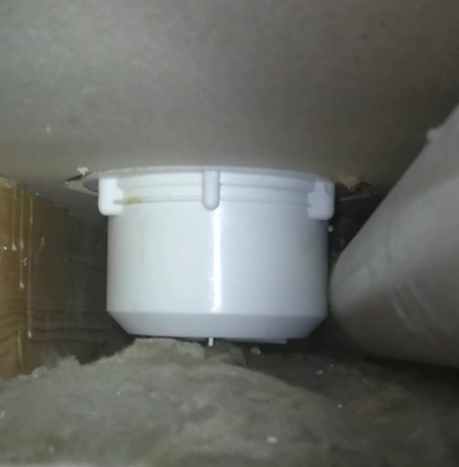

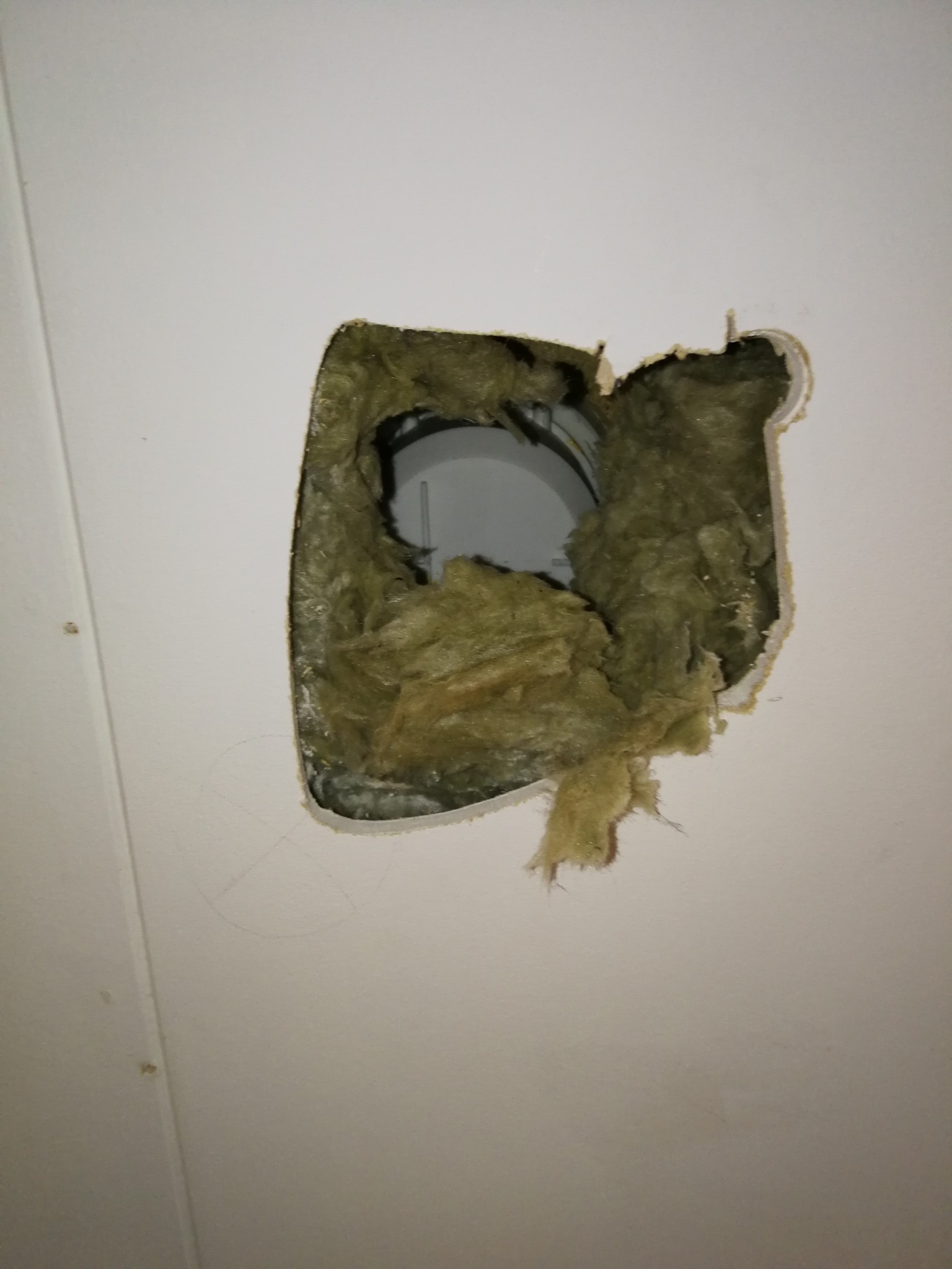

I samband med ett läckande avluftningsrör har jag tagit upp innertaket på undervåningen under övervåningens badrum, och har alltså öppet in till mellanbjälklaget. I samband med läckan på avluftningsröret kom en besiktningskille, och jag sade till honom att badrummet på övervåningen inte var byggt efter konstens alla regler av förra ägaren. Han tipsade om att kolla golvbrunnen och eventuellt regla/kortla den för att skydda den lite extra. När man ändå har innertaket uppsågat, alltså.
Panelen ska ändå bytas, och jag lyckades pricka golvbrunnen och tog upp ett par kikhål. Det ser ut såhär:
Från sidan
Nedifrån
Nedifrån, närmare
Under isoleringen sitter glespanel med avstånd 30 cm. Den sitter vinkelrätt mot den regel och röret som syns i första bilden. Frågan är nu - borde jag på något sätt stötta upp spånskivan runt golvbrunnen (för man reglar väl inte direkt under brunnen?), och i så fall, hur går jag bäst tillväga?

Du skulle bett besiktningsmannen förtydligat vad denne menat.
De vanligaste vattenskadorna i badrum är relaterade till tätskiktet kring brunnen.
Det kommer du inte åt underifrån.
Om brunnen sitter fast så låt den vara. Gör en liten inspektionlucka så du kan kolla till den då och då.

Han pratade i allmänhet bara då varken han eller jag sett hur det såg ut. Det har inte heller uppstått några problem, utan det skulle vara förebyggande. Han pratade om att undvika sviktande golv runt brunnen!
Hur länge har badrummet kvar innan renovering?
Limma och skruva en regel i sidorna är väl det som kan funka som nödlösning, dock är ju det andra röret rätt illa placerat så frågan är om det går?
Idag ska man ju använda en monteringsplatta som man stöttar med reglar och skruvar brunnen i.

Som jag förstått problemet. Det där är en fuskmontering som har varit väldigt vanlig, men nog fuskas med även idag hos mindre seriösa firmor.
Problemet ligger i att en spånskiva skall ha stön under alla kanter. Du har en kant runt hålet. Du har därför lite svikt, mindre än märkbart. Det i sin tur ökar belastningen på fix som håller klinkerplattorna på plats, plattor kommer att lossna. Svikten påverkar på något sätt även tätskiktet, osäker på hur. Men kanske en utmattningsskada. och sedna har du vattenskadan klar.
Det här sättet att montera brunnar har orsakat vattenskador i massor.

Du kan ev. ordna stöd för spånskivan så nära brunnen som möjligt. Det ser svårt ut där röret går. Möjligen kan man skruva in en regel under röret, och bygga uppåt från den.
