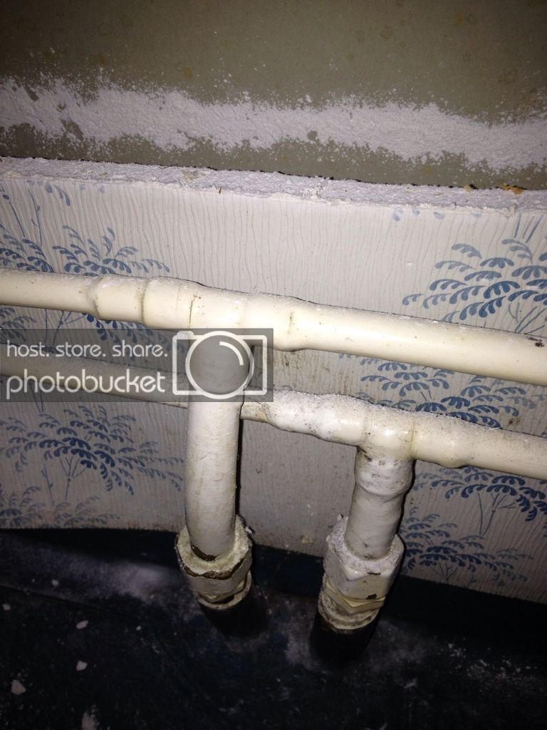

Jag håller på att renovera mitt badrum. Jag har rivit ner alla gipsväggar på badrummets insida. Det är reglat med 45x45 cc60.
Min tanke var att regla upp med 45x45 då det blir cc30 samt sedan ha K-plyfa och sedan Litex-skiva 13mm med färdigt tätskikt och sedan kakel på detta.
Jag har läst en del på forumet och då står det att det nästan krävs 45x70. Anledningen till att jag skulle vilja ha 45 reglar är att toaletten är då liten, 3,5 kvm och är lite rädd om cm
Samt att vattnet som kommer upp ur golvet ligger väldigt nära väggen så skulle man ha 45x70 skulle vattenrören komma upp i väggen.
Får man göra så att rören kommer upp i väggen, antar att man skall ha en insprktionslucka men vad gäller med tätskikt där?
Inbyggda rör är ju grymt snyggt men jag har alltid trott att det är mer jobb, svårare osv..
Bigogar en bild så man ser hur nära rören kommer upp ur väggen:

Det är ett enplanshus och platta på mark byggt på 70-talet. Jag anser det orimligt att bila upp och dra nya rör till våra två badrum. En tanke som känns konstig är att om jag bygger väggen lite djupare så hamnar de inkommande vattenrören i väggen. Från detta drar jag jag nya ledningar inne i väggen till handfat, toalett och dusch och då inga kopplingar inne i väggen utan de går ut ur väggen vid handfat toalett och dusch.Vid de inkommande rören gör jag en inspektionslucka, dessa ligger då utanför badrummets tätskikt. Inne i väggen och vid de inkommande rören gör jag ett nytt tätskikt, så det blir som ett litet rum med tätskikt vid det inkommande vattnet.Då får jag ju ledningarna i väggarna, vilket är väldigt snyggt och så kommer det ut ur väggarna som det skall
Hur låter det, är det helt förkastligt?
Om du kollar mitt inlägg så behöver du inte göra ett smack, bara gjuta upp en klack som rören går igenom klackan ca 5 cm upp istället.
Om du gör på det andra sättet som du beskrev.
Glöm inte skvallerrör för den nya tätskiktsbaljan i väggen.
Använd 70 reglar så att inte väggen blir svajig. Trist om kakelplattor spricker och lossnar för att väggen svajar.
Rören borde inte vara något problem och din idé är bra. Sätt en inspektionslucka och koppla PEX eller PEX-fördelare direkt på kopparrören som sticker upp ur golvet. Dra sedan PEX RiR inne i väggen till de platser där du ska ha blandare, det blir snyggast så.
Säker Vatten-reglerna ger också möjlighet till avsteg om det inte går att följa reglerna av olika skäl. Dessa skall isåfall dokumenteras.

12mm prisol kan gå med korrekt bocknyckel, alltså kort bockradie. Vi använder oss av en kombinerad variant på jobbet som har radien ca 40mm på 12 och ca 60mm på 15.
Alternativt väggdosor till PEX.
Men jag skulle inte borra i en vägg som är reglad med 45x45 blir inte mycket regel kvar efter borrningen. Som om inte 45mm skulle vara svajigt nog?
Utanpåliggande i 45x45 väggen låter som ett bra alternativ tycker jag. I 45x70 är det lättare att få det bra med inbyggda rör!
Ja det får nog bli utanpåliggande rör, det blir nog lättast.krilleman_215 skrev:12mm prisol kan gå med korrekt bocknyckel, alltså kort bockradie. Vi använder oss av en kombinerad variant på jobbet som har radien ca 40mm på 12 och ca 60mm på 15.
Men hur skall jag dra de utanpåliggande rören till den inbyggda toaletten och handfatet? Jag tänkte ha Geberit toalett-fixtur, och även Geberit handfat-fixtur.
