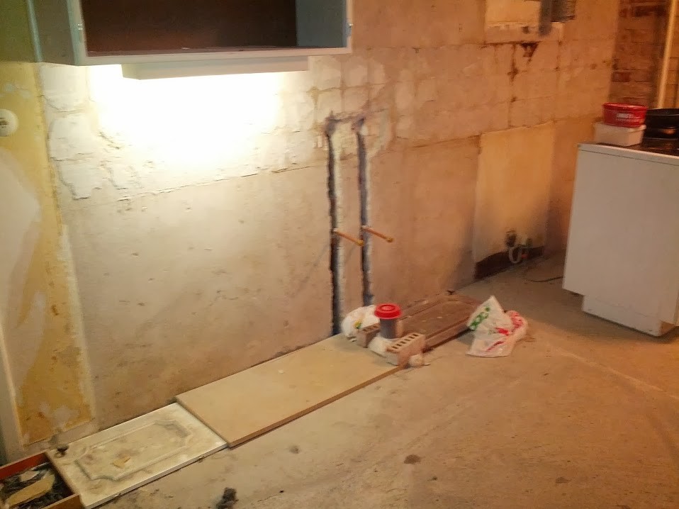

Vi håller på med ett "mindre" projekt i huset, nämligen att byta ut köket. Vi ska passa på att dra ny el samtidigt, och elektrikern föreslog att vi reglar upp väggen där vi ska ha kökskåpen (se bifogad bild). Han tyckte även att vi därefter kunde köra OSB+gips ovanpå det, så det är väl så som planen ser ut nu.
Huset har ingen källare, utan står på gjuten platta. Just nu är betongplattan blottad, och väggen som ska reglas är en tegelvägg med vad som förefaller vara kalkputs av något slag.
Jag hade tänkt mig 45 mm reglar (vi kan inte regla högre än så, då vi har ett fönster som kommer ivägen en bit bort på samma vägg), men jag är lite tveksam på exakt hur jag ska göra med materialval. Är det säkert att sätta träreglar mot en sådan vägg, eller bör man köra med metallreglar? Om möjligt så hade jag tänkt sätta någon vågrät regel längs med hela golvet, men det är kanske en dum idé att lägga trä direkt mot betongplattan?
Planen i övrigt är att flytspackla golvet på sikt och därefter köra PE-folie + trägolv.

Tackar för svaren. Det blir syllpapp och reglar på det.
En snabb fråga till på samma tema: Ska iväg och köpa reglar och började fundera över hur man bäst fäster reglarna mot väggen (som köksinredningen ska hänga på)
Är spikplugg tillräckligt för detta, eller det ska till något annat?
