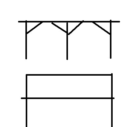

Jag ska regla upp en gammal inomhuspool (Ja, vi har inget intresse av den).
Poolen är 5x6 meter och 2,5 meter djup. Jag tänkte regla upp den till befintlig golvnivå sedan lägga golv över hela rummet. Har tolkat svenskt träs guide att jag bör använda mig av av hållfasthet C24 med 45x220 mm som reglar och grundbalkar för att kunna lägga spånskivor 22 mm ovanpå. Tänkte dessutom använda mig av cc 600 för konstruktionen och 170 mm isolering mellan reglarna.
Kommer även lägga till en inspektionslucka eftersom det blir blindbotten.
För att lägga grunden tänkte jag dock använda mig av plintar eller något för kunna nå mina 2,2 meter upp innan själva golvkonstruktionen tar vid. Någon som har bra förslag hur jag reglar upp poolen på höjden? Har liksom svårt att hitta information om att regla uppåt?

Sätt ngt i botten, typ syllpapp. Ställ en regel, kanske 95x45, så den hamnar på lämplig höjd.
Snickra sen ihop mellan de stående reglarna så du fördelar ut vikten krafterna med snedsträvor så varje sektion i princip kan så och ta sin last själv och bygg sen ihop med horisontella reglar av lämplig dimension.
Exakt dimensionering har jag inte räknat på, kanske du behöver grövre vertikalreglar, eller så tar man fler, men en 95x45 som är stadgad på lämpligt sätt kan ta rätt mkt trycklast.
Det är nog viktigt i slutändan att konstruktionen inte rör sig för mkt dock så man får knarr i konstruktionen. Man kanske bör fälla in träet och/eller skruvlimma ordentligt.
Typ såhär:

Ja något liknande hade varit bra. Får räkna lite på bärförmåga och knäcklängd. Fick fram det till att det behövdes 2 st grundbalkar för golvet med ca 2,5 meter mellan plintar.klaskarlsson skrev:

När jag kollar ser det ut som jag ska klara 225 mm med GL28cs, 42 mm.
https://www.traguiden.se/konstrukti...nerande-barformaga-b42-78/?previousState=0010
Men kan ha missförstått allt. Får sätta mig och räkna mer, därav frågan här!
