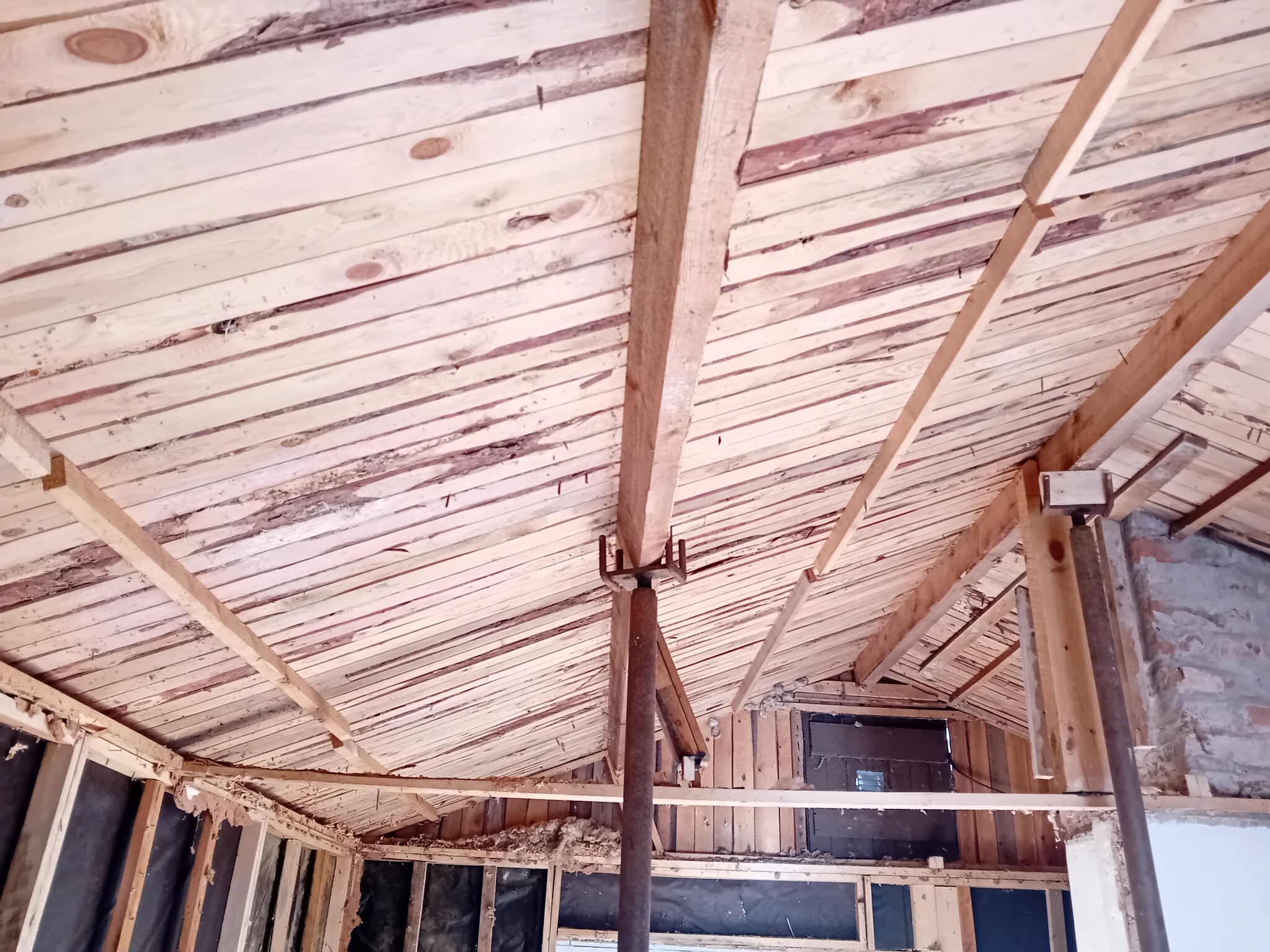

Renoverar liten stuga och har öppnat taket invändigt. Konstruktionen är 3 sparrar som bärs upp på gavlarna och i mitten. Och på dessa är råspont spikad. Jag har stärkt upp sparren invändigt i gavlarna och mitten. Jag har också reglat upp invändigt och lagt en 195:a längs med taket stående på reglar vid takfoten invändigt.
Jag tänkte bygga på "takstolar" ovanpå råsponten, tvärs över sparren. Dels för att stärka upp ytterligare, och dels isolera mellan. Jag kommer ha 180 mm träfiberisolering i golv och väggar. Jag har tänkt mig nånstans 250-300 mm träfiberisolering i taket. Iom med att stugan kallställs ofta är jag lite försiktig med alltförmkt isolering.
Hur skulle du gjort? Jag ser några scenarion:
  1. Regla först 45x195 tvärs över sparren, sedan 45x45 tvärs över denna för att minska köldbryggor = 240 mm.
  2. Först 45x145 , sedan ytterligare 45x95 tvärs över denna = 240 mm.
  3. Först 45x220, sedan 45x45 = 265 mm.
Och räcker det med 120 cc?
  • Invändigt tak under renovering med synliga sparrar och råspont i en liten stuga, med uppstöttade förstärkningar och reglar.
