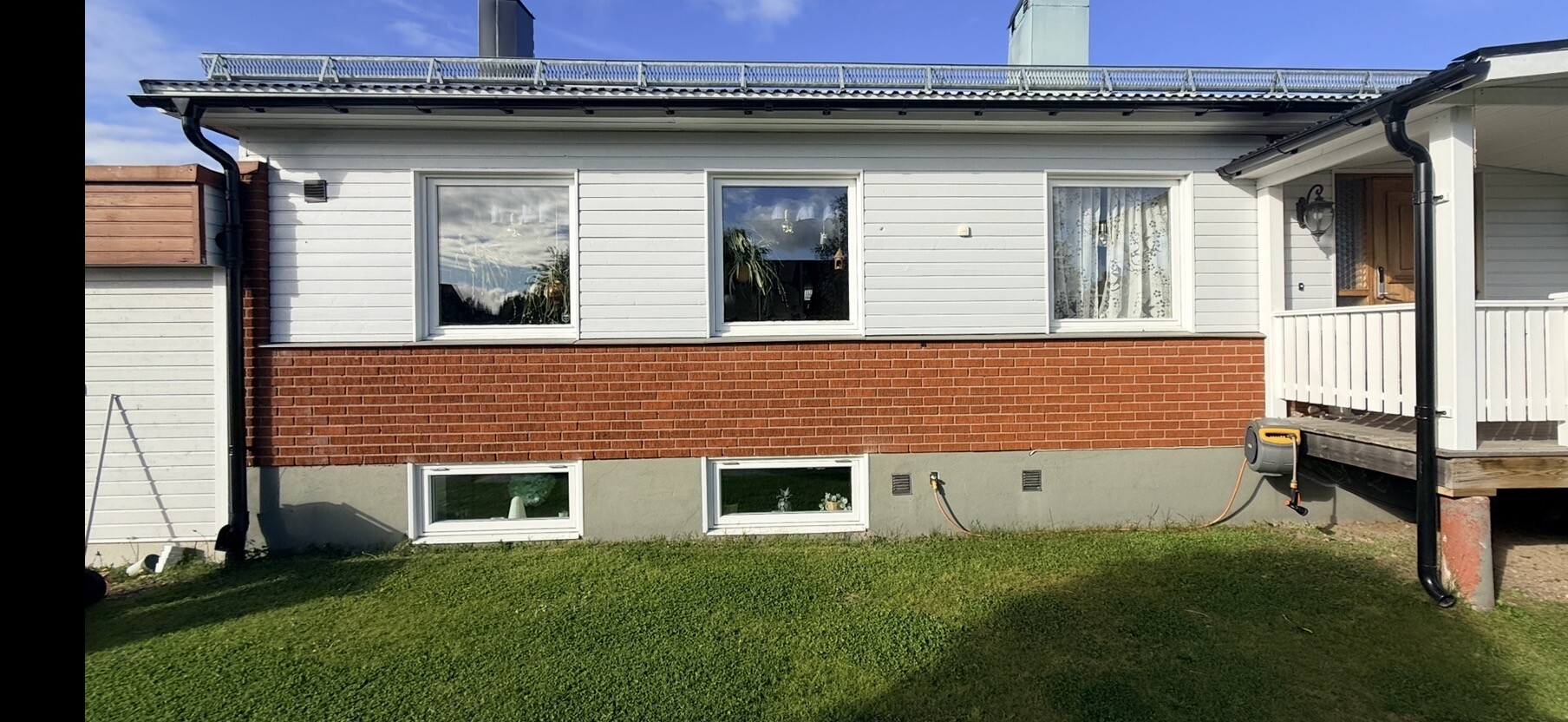

Har två fönster som i nuläget är 130cm breda, de två till vänster på bilden. Har dock fått tag i två med rätt höjd men 150cm breda istället. Tänker även att det skulle vara trevligt med lite bredare fönster. Har försökt kolla på panelen var den är spikad för att lista ut var reglarna är, men den är bara spikad precis bredvid fönstren. Tycker det borde finnas en regel mellan de två fönstren, väggbiten där är ändå 100cm. Snyggast tycker jag vore att bredda 10cm på varje sida på fönstren, så de fortfarande är centrerade över källarfönstren samt över elementen på insidan. Frågan är hur man ska lösa det för att flytta på reglarna? Har funderat på att ta lös panelen hela vägen, sätta en liggande regel ända från längst till vänster bort till tredje fönstret, och sedan sätta stående reglar från den upp till en liggande regel hela vägen ovan fönstren. Kan man göra så utan att riskera stabiliteten i väggen?

Det ser ut att vara en bärande yttervägg, vilket antagligen innebär att det ovanför och på sidorna av fönstren är gjorda en avväxling. En sån görs genom att det ovanför ett fönster finns en liggande balk som ligger på två stående pelare (kraftiga reglar), syftet är att föra över lasten från taket åt sidorna så att inte fönstren belastas. När du breddar fönstret behöver alltså balken ovanför bytas ut till en längre och ev. högre, samt då pelarna flyttas.
Detta är ett ingrepp i bärande konstruktion och sådana ska bygganmälas till kommunen. Normalt behöver man i anmälan redovisa hur bärigheten ska behållas, t.ex. med beräkning av balkens höjd och tjocklek samt pelarnas mått. Många behöver hjälp av en byggkonstruktör för att ta fram sådana uppgifter.
