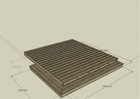

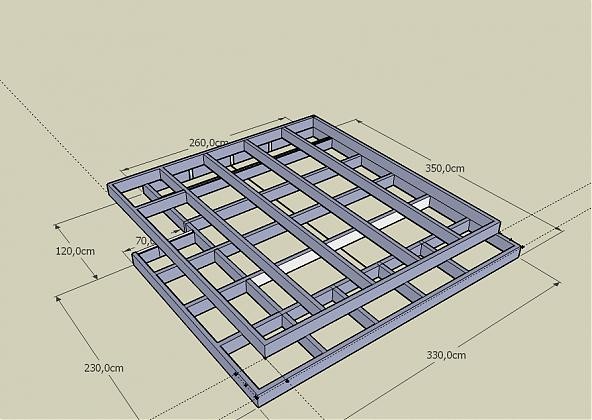

Ska bygga en liten altan med ett trappsteg. Altanen ska stå på plintar. Jag har ritat en skiss på regelverket, men det känns lite overkill, eller vad tycker ni? Finns det bättre och enklare sätt att bygga regelverket?
/Rudi

Känns lite onödigt ur materialsynpunkt att bygga undre delen så stor när endast en liten del används för trappsteget. Överdeln skulle istället kunna bäras av plintarna direkt och trappstegsdelen vara seperat.
//A
Känns onödigt att bygga två regelverk, både kostnads- och tidsmässigt. Jag ska göra så att jag fäster reglar för trappsteget under golvreglarna, se bifogat. Trappsteget ska gå runt hela kort- och långsidan.

Vad har du använt för program? - mycket bra bilder!
