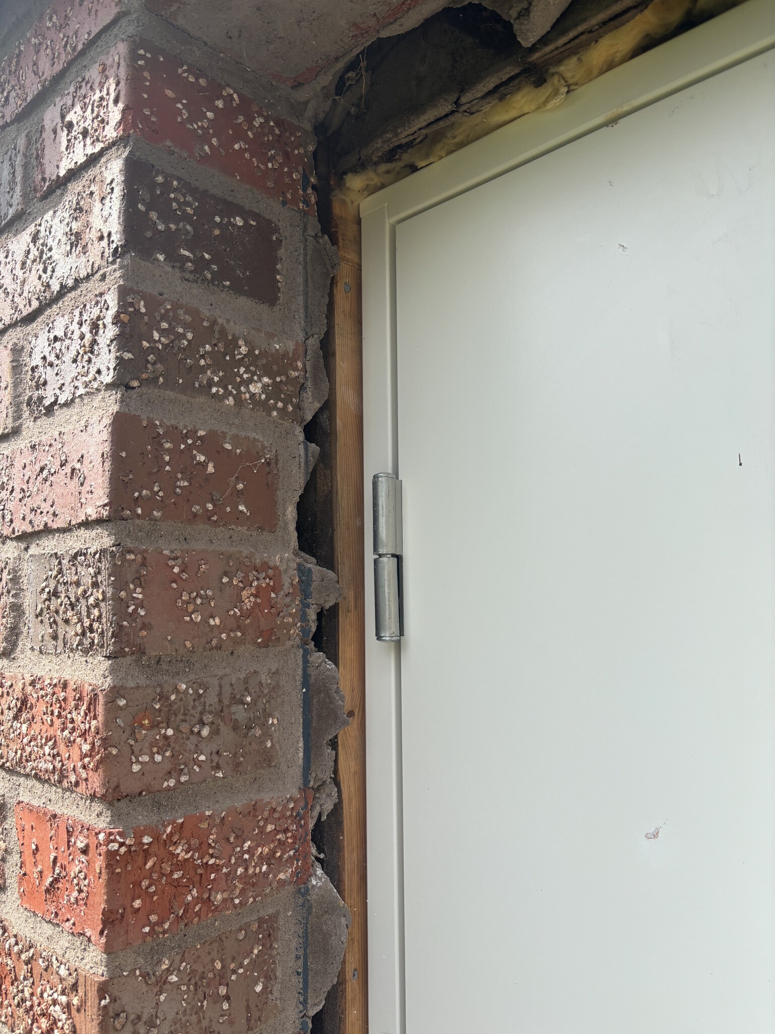

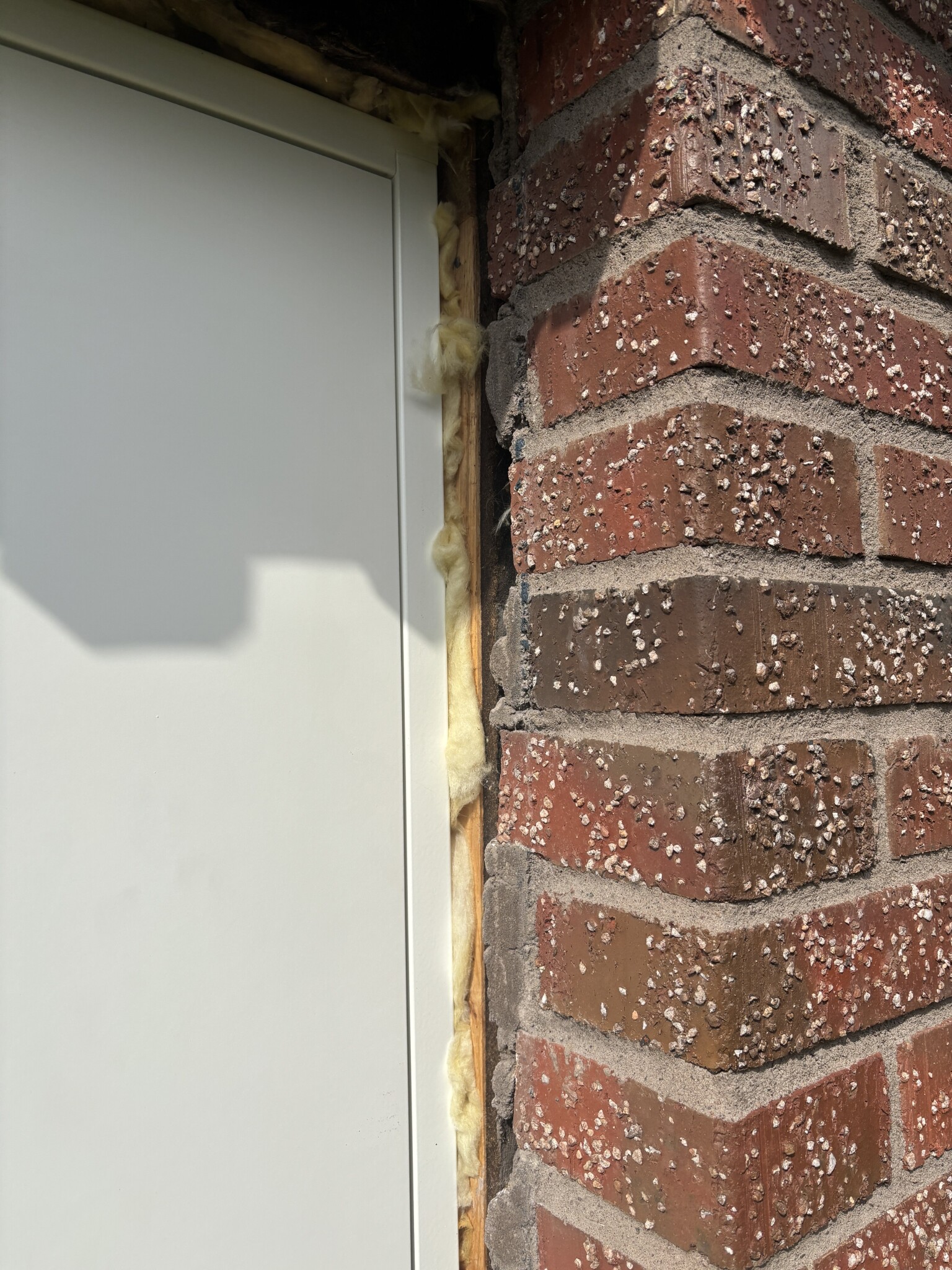

Har monterat ny ytterdörr till isolerade garaget. Monteringen medförde att jag fick sätta den en bit in så karmen täcker inte väggens reglar.
Jag tänker att både isolering runt karm och reglarna behöver skyddas mot fukt.
Vad är bäst att sätta upp? En vitlackerad trälist? Ska man sätta vindpapp på baksidan listen för extra skydd?
Hur skulle ni göra?

Plåt är nog att föredra. Be en plåtslagare att sätta plåtar runt om.

Plåt är väl enklast, tätast blir det väl om du putsar smygen med putsbruk
