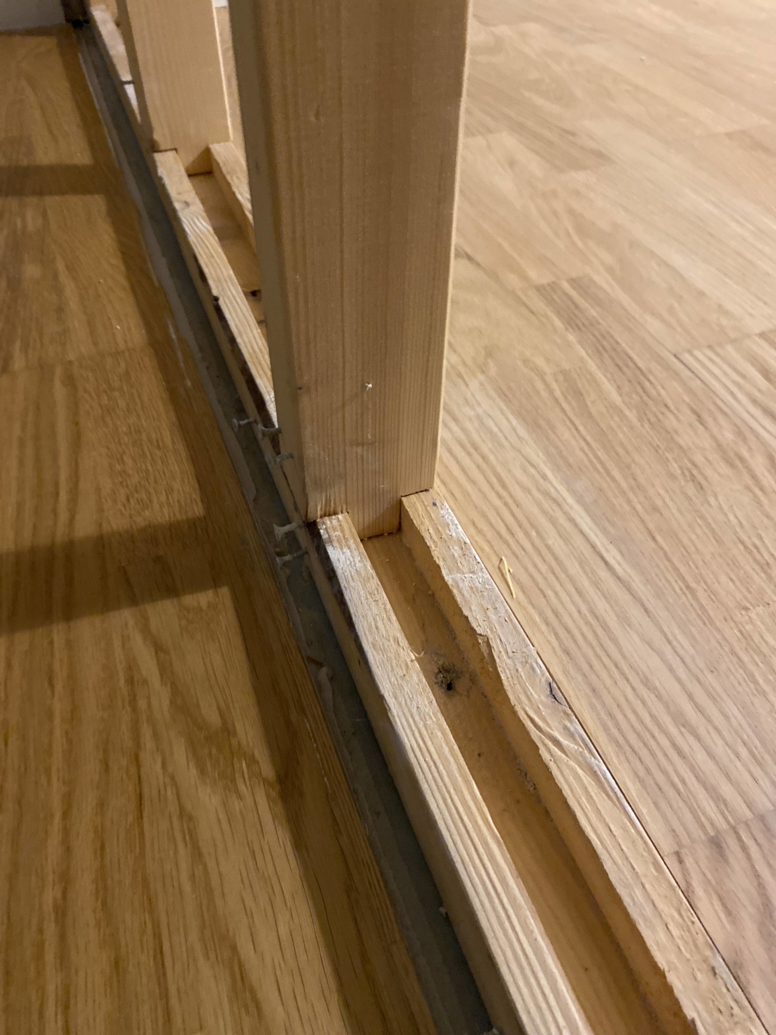

Nyfiken fråga. Varför gör man regelverket som på bilen? Varför inte skråskruva? Gäller en innervägg.
  • Trägolv och lister, hörnet av ett rum, närbild, konstruktionsdetalj, trämaterial, skarv, hantverk.
Finns fler bilder längre upp på väggen? Ej normalt eller standard att bygga så...
Ser likadant ut upptill med.
Någon hemmasnickrare som fick en lysande idé med gammalt material som fanns hemma. Är väggen stabil ?
Jag killgissar på antingen hemmafixare som hittat något gammalt bråte (ser nästan ut som förpackningsmaterial), eller någon modulhustillverkare som tyckt sig ha en briljant ide.

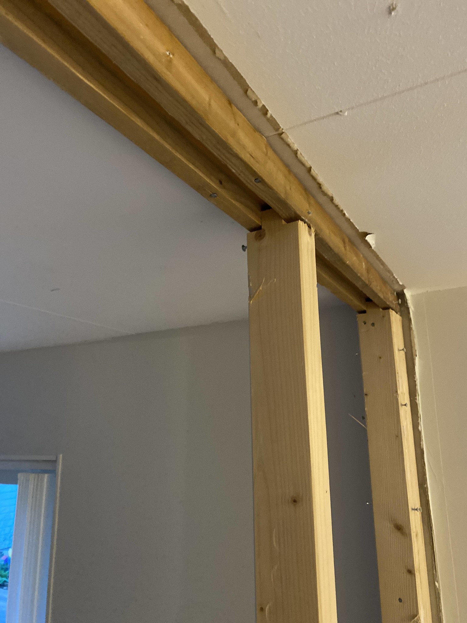

Så ser det ut upptill. Nja tror det är byggt av hantverkare när huset byggdes 2006. Modulhus ja. Känns stabil. Meningen är att ta ner väggen men blev osäker nu när det såg ut på detta sätt. Enligt ritningen skall den inte vara bärande.

Jaha, hehe, för många öl på jobbet den dagen gissar jag…
Myresjöhus använde dessa runt 2000 då vi byggde.

Bör väl inte vara bärande.
Ser ut att vara klena dimensioner på virket samt att takgipset fortsätter in över övre regeln.
Förekommer i äldre hus än så. Har sett det på hus från 80-talet.
Den är inte bärande.
Det finns fortfarande men i en utvecklad variant. Tanken är att konkurrera med stålreglar i industriellt byggande. Sök på Södra Smart.
