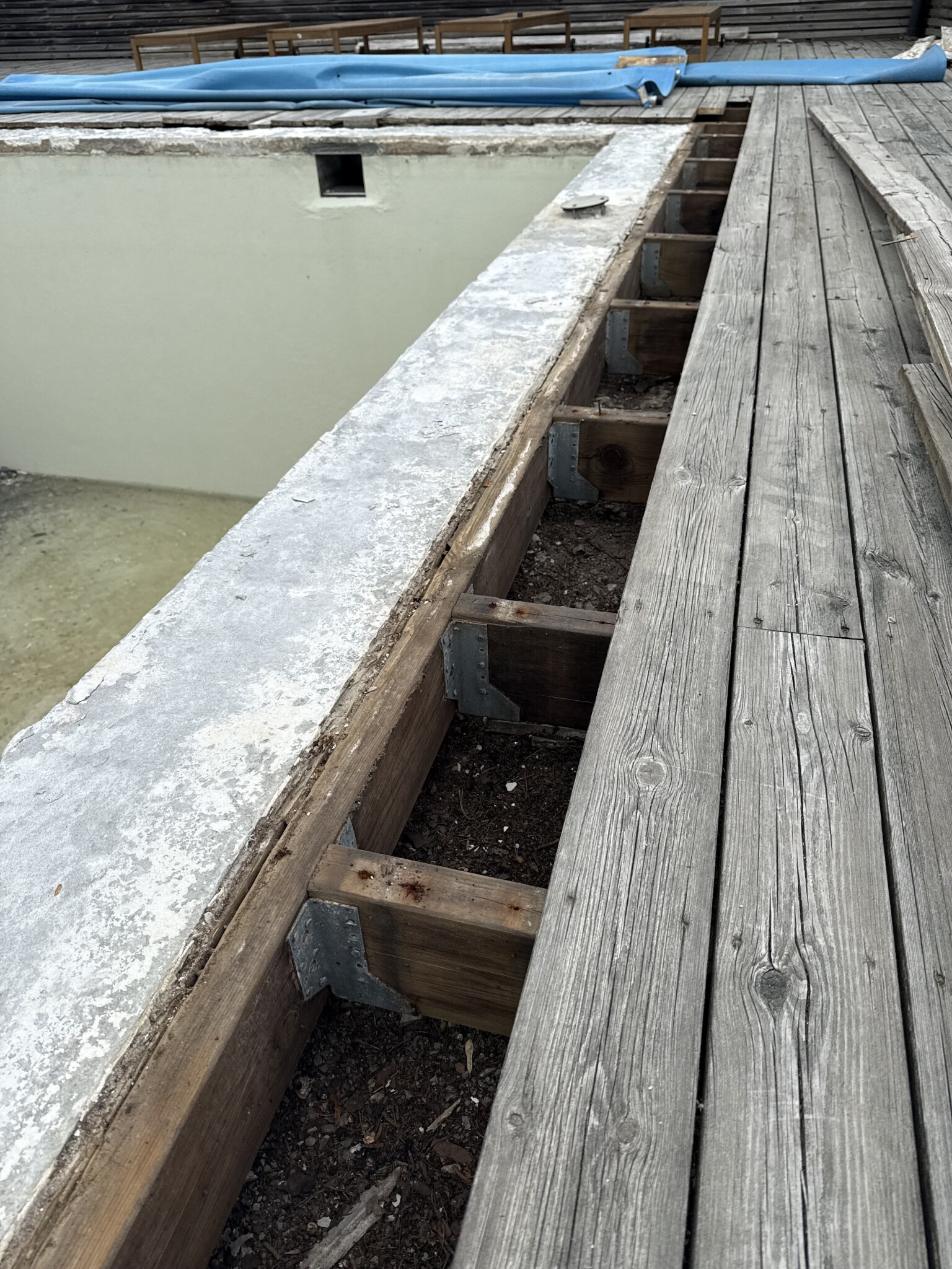

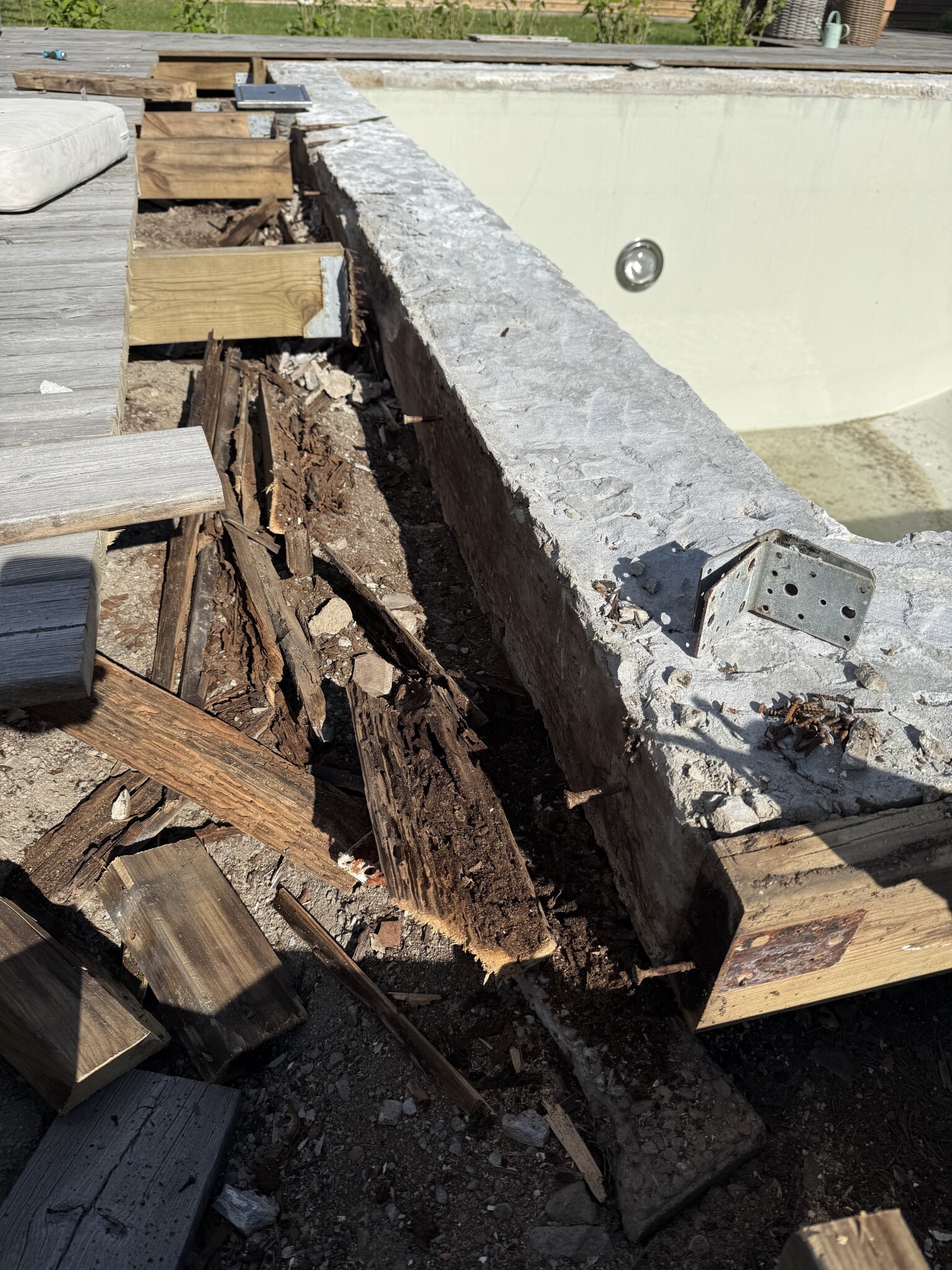

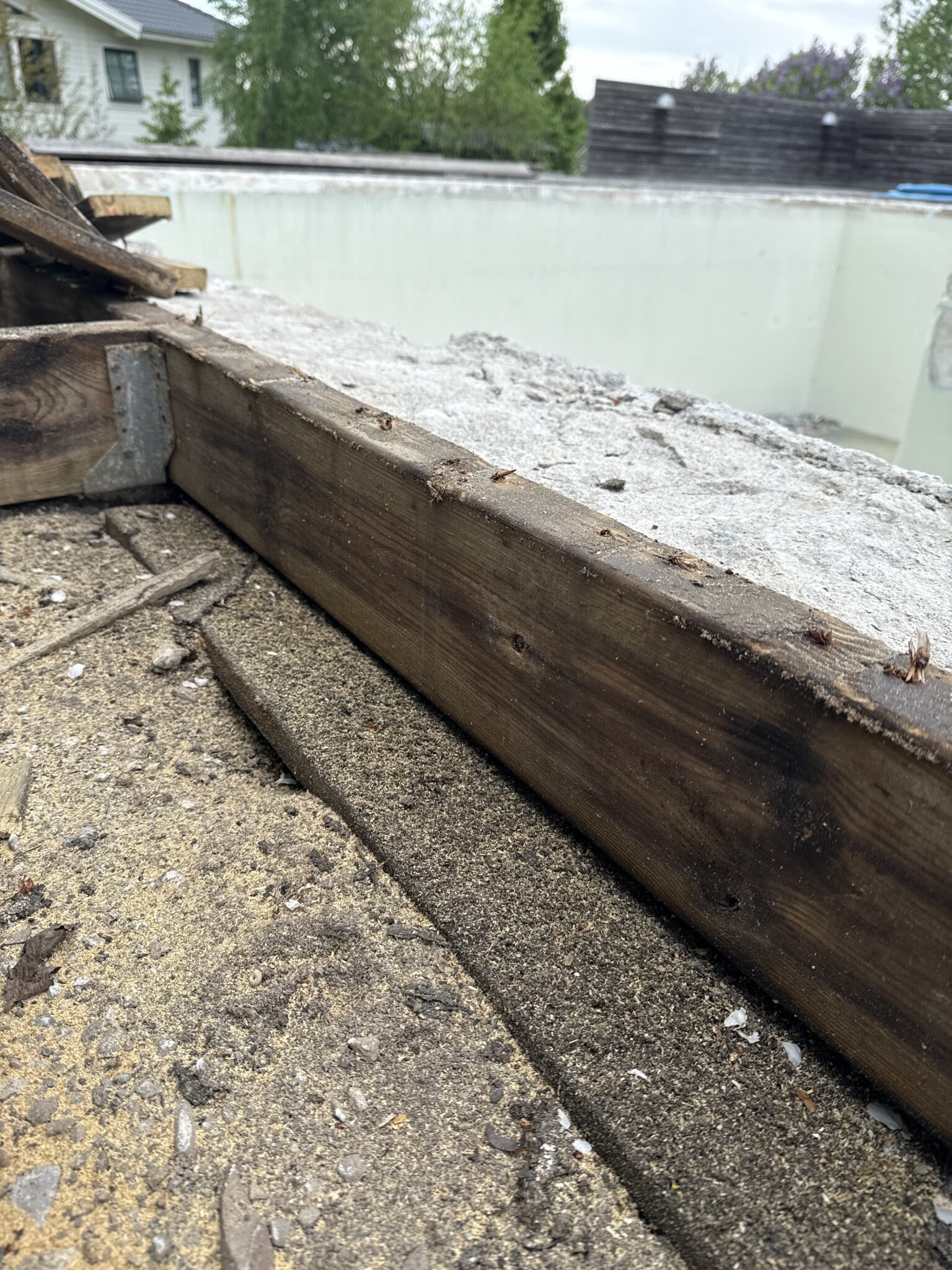

Hej, jag skall byta poolsten runt poolen och har noterat att en av träbalkarna som monterats mot poolkanten var helt genomrutten och angripen av svarta myror i mängder. Balkarna längs övriga sidor är monterade på samma sätt men de är inte alls angripna så som den jag nu tagit bort, vissa är lite vattenskadade närmast poolen till. Balkarna har slagits fast i betongen med spikplugg så de är inte helt enkla att få loss. Är det bara att byta alltihop eller hur bör man agera? Och i och med att jag skall lägga ny sten uppe på betongkanten så kanske man måste lägga ett tätskikt på utsidan av betongen för att förhindra fukt mellan betong och balk samt syllpapp på balken?

Kan du fästa eller ordna tralldäckets upplag på annat sätt så behövs ju inte den där balken.
Kan du inte bara sätta klossar där du ska fästa trallens balkar i ?
