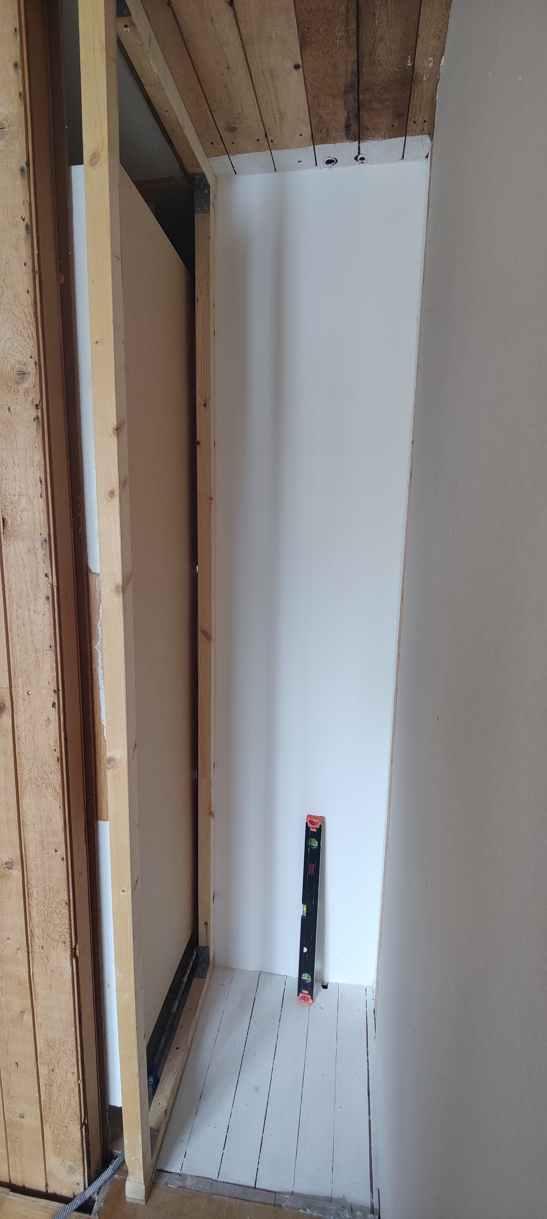

Regel emot murstock
Vi håller på att renovera och plockade bort en gammal inbyggd garderob som var emot murstocken och en del av baksidan av köket (som ni kan se på bilden). Tänkte nu ta och bygga en riktig vägg här för att avgränsa mot köket och sedan är tanken att bygga in en PAX garderob här istället. Min fråga är, bör regeln flyttas ut 100mm från murstocken eller är detta okej? Garderoben kommer inte nå in till murstocken överhuvudtaget, så där ska det inte vara några problem iallafall.
Gips bör dessutom vara att föredra mot reglarna istället för typ spånskiva, då det inte är brandfarligt, antar jag?
(Värt att notera är att murstocken ej används idag pga. att huset idag har bergvärme, men försöker ändå följa regler så gott det går)

Sätt stålregel närmast murstocken.FKARLSSON skrev:

Det bör funka att bara flytta ut regeln ~100mm antar jag?
Funderar på att bara flytta ut regeln så ingenting är närmre än 100mm till murstocken. Kan man låta 100mm gips "flyga" mellan sista regeln och murstocken tror du?wildeside skrev:
