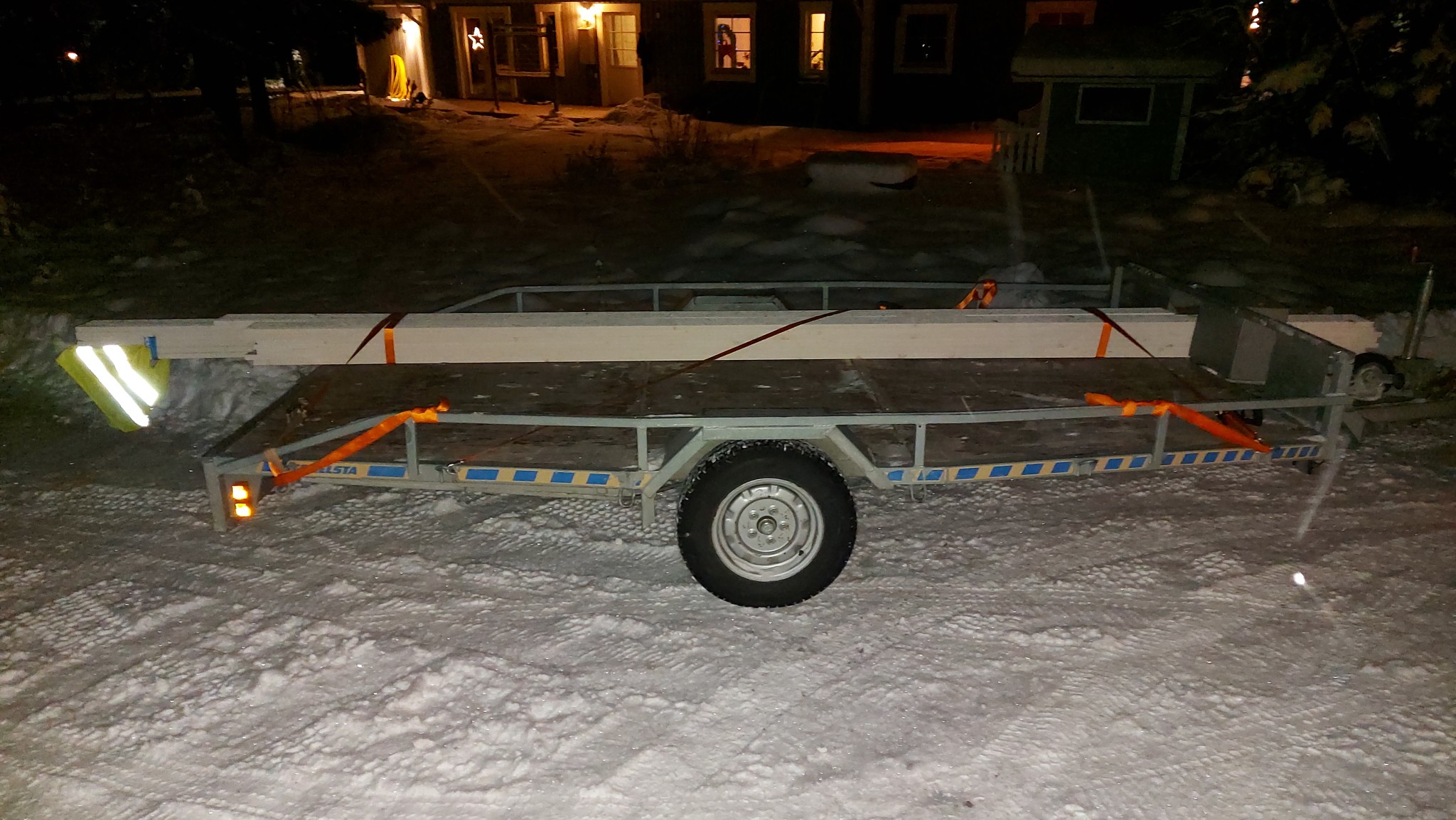

Lite svårt att de på bilden, men med ganska flacka vinklar på banden kan man fundera på risken för glidning. Och om det inträffar kan eventuellt fästöglorna för bandet som går runt bunten få det lite kämpigt då vinkeln för dessa då blir helt fel.VolvoBm218 skrev:
Lite sent, men nej det där ser inte ok ut. Vad tror du händer om du tvärbromsar? Inte en chans att de där spännbanden ger så mycket nedåtriktad kraft att den orkar hålla emot.VolvoBm218 skrev:
Tycker det ser helt okej ut. De kommer klämmas mer och mer om de skulle tryckas framåt. Det som kan diskuteras isåfall är vad som går sönder först... lastöglorna. Spännbandet eller virket. Men nått mpste gå sönder innan de kan flyga ivägE erkka skrev:
Jag surrar det mesta från brädgården på detta sätt. Detta är egentligen det sämsta lastfallet eftersom högen är smal och vinkeln på banden därmed blir flack. Kompletterar man detta med ett sling runt främre änden på högen är saken biff. Dock är problemet begränsat, även om högen vid en krock kommer röra sig ett par decimeter framåt så är det ingen fara för liv pga det.
Problemet är att i detta fall så kommer lasten/brädorna att glida framåt av en krock eller hård inbromsning.A Alexn72 skrev:
Detta då den nedåtriktade kraften / friktionen mot underlaget inte räcker att hålla emot dessa krafter.
