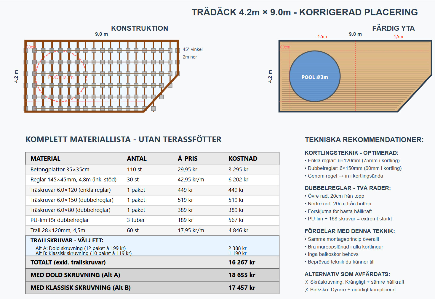

Jag ska bygga ett trädäck i ett hörn på gräsmattan för att ha ett mysigt ställe att ställa upp en ovanmarkpool och få lite yta att ligga och sola på. Poolen är en instegsmodell på 3 m i diameter och ca 76 hög och ska rymma ungefär 4700 liter vatten.
Eftersom AI är det senaste så spenderade jag en stund igår med att få till en ritning för konstruktion av regelstomme och trall och lite mängder på vad som kommer att gå åt. Dock är jag ingen ingenjör och jag är lätt skeptisk till AIs förmåga att göra allting rätt så jag skulle vilja få lite reality check på vad jag har åstadkommit.
Den här bilden sammanfattar vad vi har kommit fram till.
Min tanke är att ta bort grässvålen och lägga betongplattor, 35x35x5 cm avvägda med makadam som däcket vilar på. För att få det perfekt i våg tänkte jag palla upp med lite regelstumpar som skruvas/bultas fast i regelverket där plattorna inte blir i samma nivå.
Den vänstra bilden visar konstruktionen med vertikala reglar 145x45 som är 4,2 meter vilket är så mycket jag är villig att offra av gräsmattan. Total längd blir 9 meter med en vinkel i ena hörnet för att få det att se lite mjukare ut. De tjockare strecken till vänster är två 145x45 skruvade och limmade för att öka bärigheten under poolen som är inritad med en röd streckad linje.
Plattorna ligger med 70 cm mellanrum under varje regel och det är 50 cm mellan reglarna. Över varje plattrad ligger en kortling tillsammans med en regel ytterst som binder ihop det hela till en ram. Byggmax hade gott om reglar på 4,8 m när jag kollade på nätet så därför har jag räknat på denna längd.
Trall hade Byggmax 4,5 m i lager vilket ju blir perfekt med längden om 9 meter på däcket.
Jag har inte kontrollräknat mängderna ännu men vid ett snabbt överslag så ser det rimligt ut.
Vad tycker ni?

Sjukt överdimensionerat med 70cm mellan upplagen. Speciellt där det inte ska vara en pool.
Jag tror du ska försöka se det som två olika altaner, som ska sitta ihop. Från ett konstruktionsperpektiv dvs. För det är väldigt stor skillnad på om det ska vara stolar, bord och några människor eller 4,7 ton pool.
Vad i hela friden ska du med 15cm långa skruvar till?

Jag håller med om att det låter väldigt överdimensionerat. Det låter väldigt mycket med 4,7 ton vatten men det är ju en utbredd last så per kvadratmeter blir det inte så mycket vikt.
Att skruvlimma reglar som ligger bredvid varandra i full längd känns inte heller helt nödvändigt. Sätt några skruv som håller ihop dem så räcker det (om du ska ha dubbla reglar över huvud taget med så mycket plattor under)
Sen står det om kortlingar... var tänker ni har det? Ser inget behov av dem eller åtminstone väldigt få.

4700 L vatten ger nästan 700kg/kvm. Nyttolast man räknar med för altaner brukar i de vanligaste fallen vara 300-350kg/kvm. Så typ det dubbla för din pool då. Men inte behöver du göra overkill med 70cm mellan bärlinorna.
Det som inte riktigt framgår är hur du tänkt bygga bjälklaget? Ska det vara vanligt kryssbjälklag eller nedsänkt? Dvs vilken färdig höjd från marken ska du ha?

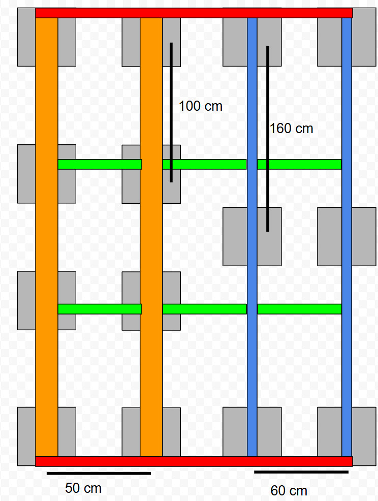

160 mellan bärlinorna blir nog bra om skruvreglarna är 45x145, vilken dim på bärlinorna?

Jag är uppenbarligen inte helt hemma på terminologin så tar hjälp av en bild för att förklara:
Röda är ramen, eller bärlinor om jag fattat rätt. Den kommer vara 145x45 vilket är samma dimension som orange och blå skruvreglar. Orange är bredare då de är dubbla. Grönt är kortlingar för att säkerställa att skruvreglarna ligger parallellt i de fall de är något böjda vilket tryckt virke ju gärna är.
Blev det tydligare nu eller är jag helt ute och cyklar?

Dubbla 145 behövs inte när du har så kort avstånd mellan upplagen. Om du inte väger in stenarna exakt så skruvreglarna ligger på markstenen behöver du stötta upp under dem. Biltema har plastdistanser som tål typ 800-1000kg så de är ett förslag. Andra alternativ är träben eller justerbara plastfötter om det är mer är några cm. Tänk då bara på att ha ett kapillärbrytande skift och att få stöd under reglarna, inte skruva dit träbenen på sidan med några enstaka träskruv som man ser skräckexempel på här ibland…

I det här fallet satte jag nog lite väl stor tilltro till AI. Det var ett intressant experiment men jag har nog lagt lika mycket tid på att rätta detaljer i utfallet från AI som om jag hade ritat och forskat på allting själv. Kul att testa, men kommer nog inte göra om det....
