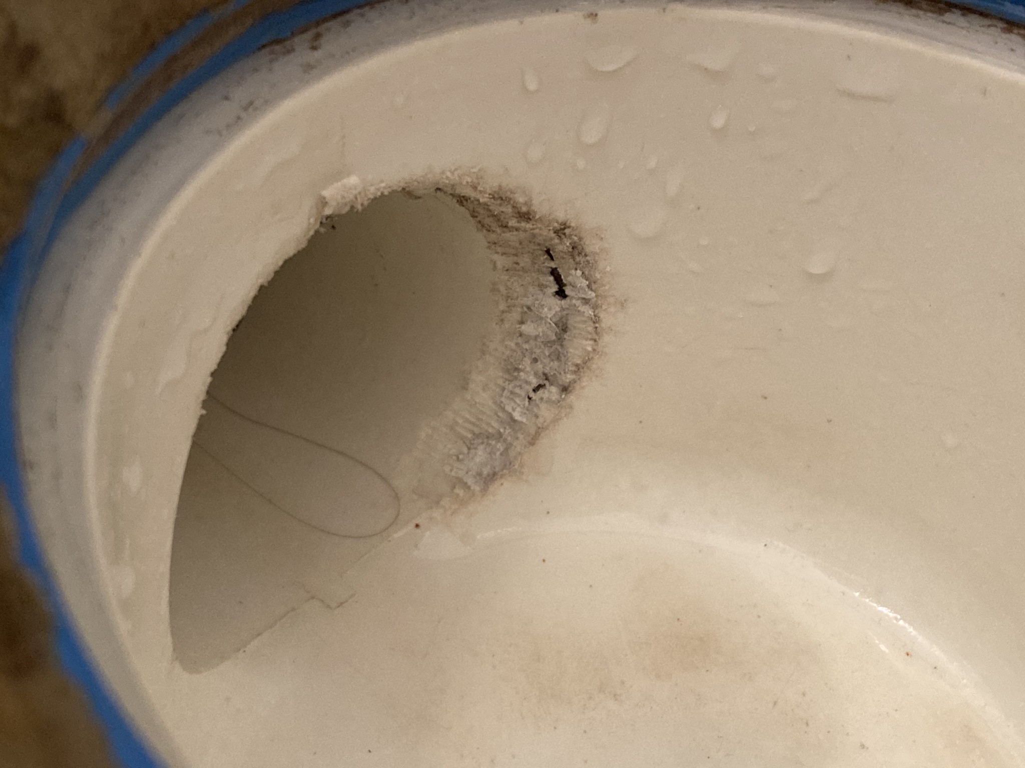

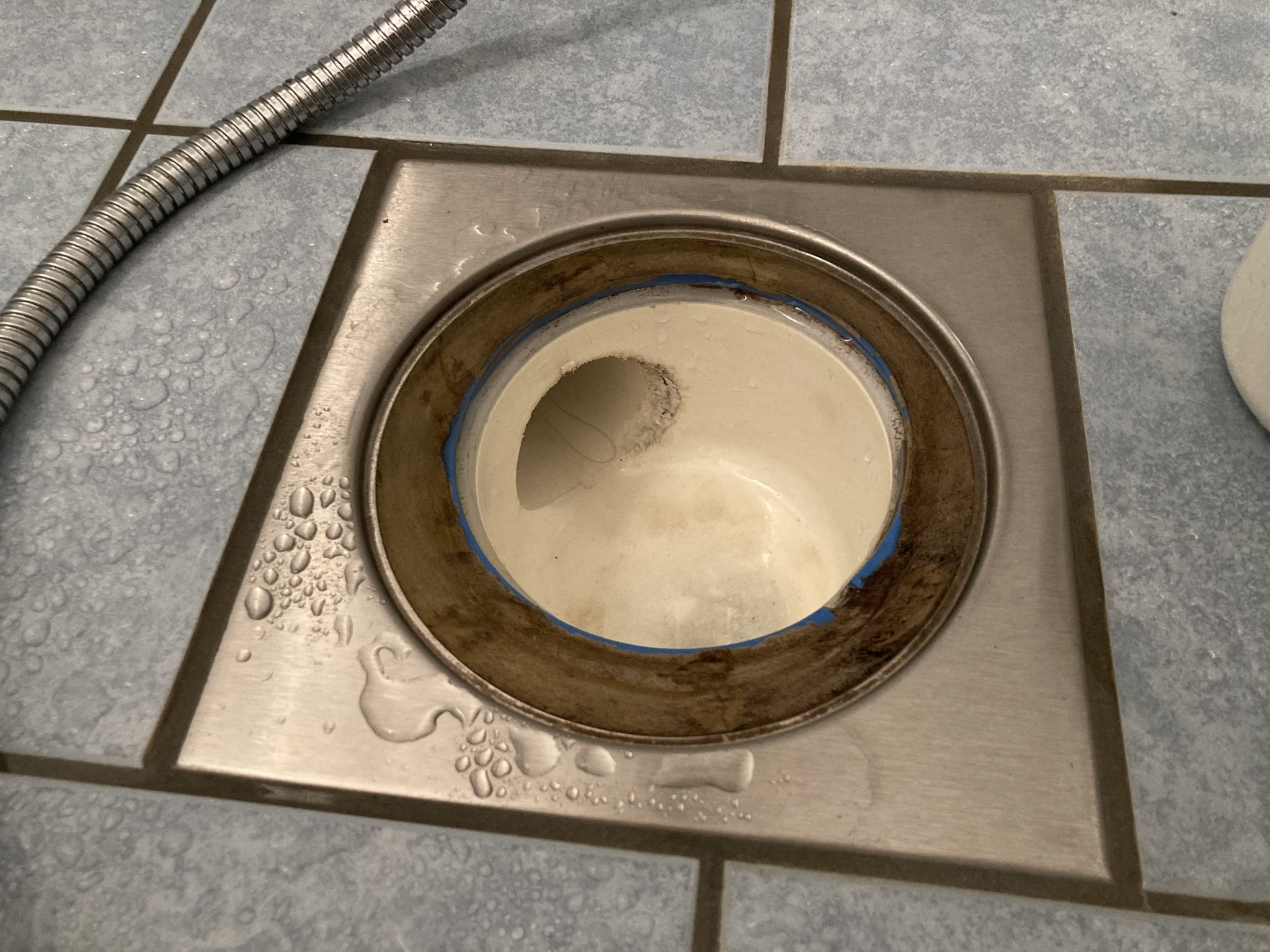

Har de senaste hört något skrapande ljud från golvbrunnen i badrummet på bottenvåningen. Såg idag att det ser ut som att något gnagt på golvbrunnen. Kan det stämma?
Ska kontakta Anticimex imorgon, men om det är en råtta som gnagt har jag tre frågor.
- Kontaktade försäkringsbolaget (If), som menade att hemförsäkringen täcker skadedjurssanering men inte eventuella skador till följd av skadedjur. Har någon annan varit med om samma sak och hur hanterade försäkringsbolaget det då?
- Vad göra? Brunnen går väl inte att byta utan att riva ut hela badrummet?
- Hur undviker man detta i framtiden? Har sett vattenlås i metall, men finns det golvbrunnar i metall eller som på annat sätt kan stå emot råttor?

Ser ut att ha gnagt hål i golvbrunnen, är det hål så finns det garanterat en vattenskada om det är träbjälklag under.
Det är betongplatta på mark under så förhoppningsvis inte...

Oavsett, täta det är helt klart hål.

Tänkte inte använda duschen förrän det är åtgärdat på riktigt, så tänker att det är lite strunt samma. Blir till att duscha på ovanvåningen närmsta tiden.
Annars bör väl våtrumssilikon fungera för att få en tillfällig lösning?

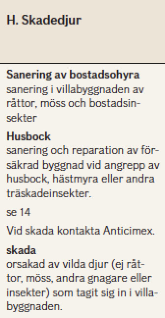

Verkar stämma med vilkoren för deras produkt Villaförsäkring (de har också tre andra utökade varianter av den produkten). Från villkoren:
Bild av text ur en försäkringsvillkor broschyr om sanering och reparation vid skadedjur i bostäder.

Det kan gå att bila upp brunnen lokalt och byta den samt lappa tätskiktet om det är filmbaserat. Sen har vi ju problemet med extra klinkers, har du sådana eller byta sort i hela duschen?

Råttstopp på utgående ledning. Men jag hjar ingen erfarenhet av detta. Att bara byta denna brunn lär ju inte hjälpa, de kan hitta en plastskarv var som helst i rörsytemet att tugga på.
Undrar om du inte ska börja dosera någon råttrepellant i systemet de närmsta dagarna. Vad funkar? Klorin?

Vi har faktiskt några plattor liggandes på vinden. Lite osäker på hur tätskiktet är gjort dock. Är rätt så nyinflyttade, men badrummet gjordes för lite mer än 10 år sedan. Detta blir ju inget jag gör själv så får be någon firma titta på det. Men du tänker att det skulle kunna vara möjligt och ändå få ett fullgott/godkänt tätskikt?
Angående försäkringen så finns ungefär samma skrivelse i villkoren för alla de andra stora bolagen, vad jag har kunnat hitta hittills. De andra tilläggsförsäkringarna hos If verkar inte heller ge något utökat skydd mot just skador från råttor. I min värld känns detta helt orimligt. Det måste väl finnas någon villaförsäkring där man kan skydda sig mot sådana här oförutsedda skador?

I bästa fall så går det. Lite mer än 10 år torde innebära filmbaserat tätskikt som går att lappa. Men det beror på tillverkaren/produkten om det finns en beskrivning för hur detta ska göras om det blir "godkänt" i bemärkelsen fackmässigt. Eller så får ni leva med att det inte är fackmässigt men tätt ändå. Vi är väldigt många som äger sådana gamla badrum.

Ja försäkringsbolagen följer varandra vad gäller de produkter som de säljer. Och har branschen kommit överens om att vissa typ av orsak till skada inte går att försäkra sig emot så är det svårt att hitta en sån försäkring. Klassikern är ju inträngande vatten genom grund, vägg eller tak. Något som många tror de är försäkrade för tills den dag det händer och försäkringsbolaget pekar på villkoren.
Bäst som småhusägare är att alltid ha några hundra tusen på banken för ändamål som dessa. Skit händer plötsligt och det är en bättre försäkring är villaförsäkringar.

Kanske finns nå gummi, kitt,plasticpadding som går att laga med.
Man får vara kreativ :)

Numera verkar det ju finnas bra lim för feta plaster som t ex polyeten och polypropylen (gissar att brunnen är gjuten i dessa plaster eller möjligen ABS):
https://www.galindberg.se/blogg/limma-feta-plaster/
