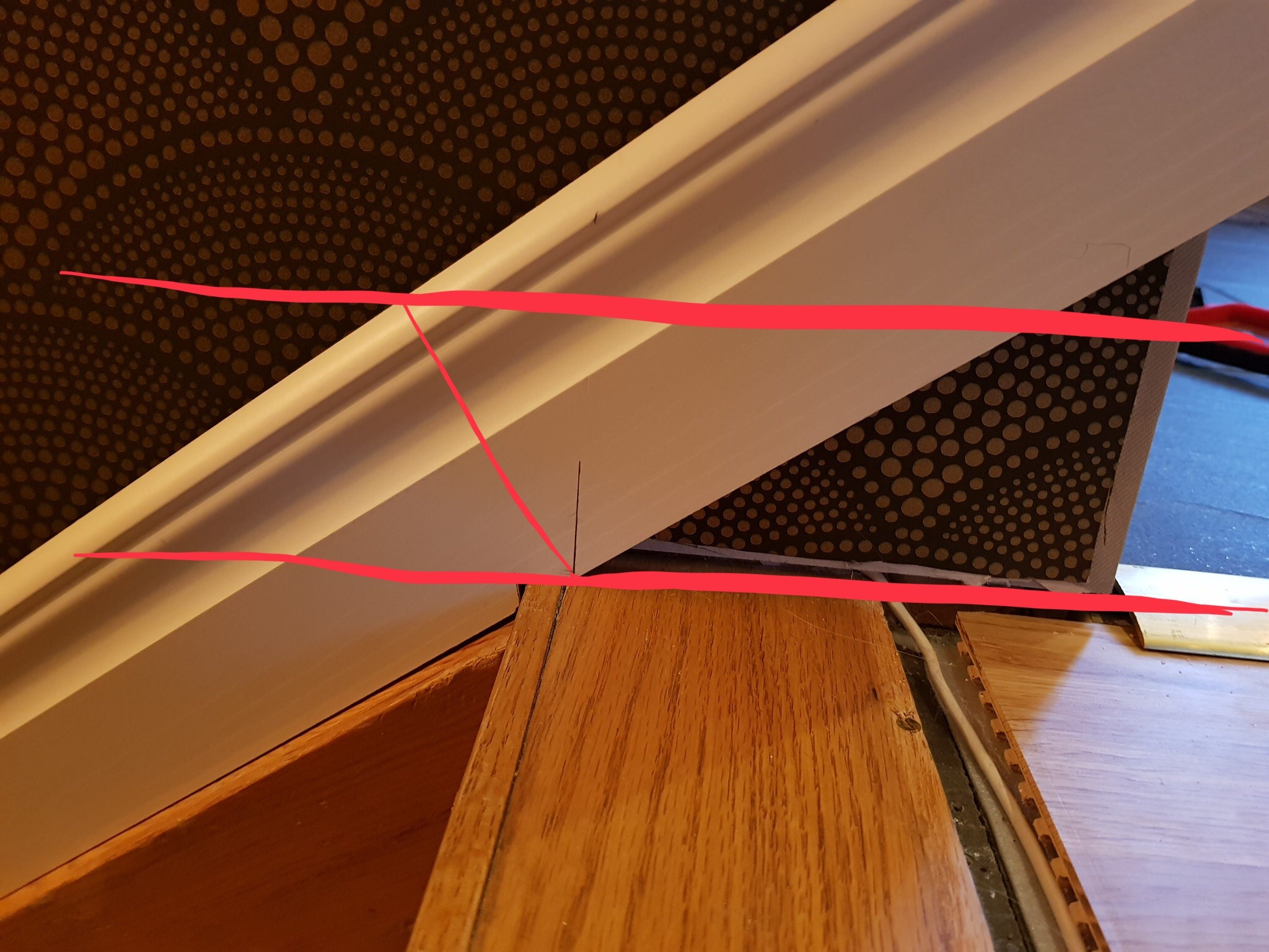

Vi håller på att sätta golvlist i trappan och har lite problem med hur den ska gå ihop med listen på övervåningen. Såhär ser det ut :
Om jag bara sågar av den rakt(enligt bild ovan) så kommer listen vara ca 12 cm hög istället för 9.5 cm vilket såklart inte går ihop.
Vad som krävs är att hitta den vinkel där båda bitarna är lika höga, hur finner man denna vinkel?
Man kan köpa en vinkelmätare, finns till och med digitala sådana och mäta då ut vad vinkel är mellan trappa och golv och sen dela den på 2.
Men om man köper en smygvinkel, kan man göra såhär då och ändå få rätt vinkel?
1. Är den list som ansluter från övervåningen
2. Är den list som går längs trappan.
Pekarna pekar på hur geringssågen skulle ställas in, antar att man lika bra hade kunnat vända på brädan om man nu kan få en fint snitt från båda håll.
Nedersta skissen är hur vinkel tas ut från själva trappan.

En vit list som ligger horisontellt med markerad skärningspunkt mot en sned yta, redo för sågning.
Sätt en list horisontellt framför den sneda bara så får du skärningspunkten. Rita o såga

En metod är att mäta vinkeln mellan vangstycket och det övre trapplanet och dela den med två. Själv har jag ett fantastiskt men enkelt smygmått (märke Veritas) som tillsammans med en kalibrerad stålskiva gör det lätt att fånga upp vinklar med stor precision. Sedan finns det mycket avancerade och dyra varianter också.

Kom på efter lite funderande att man kunde ju göra så som Para tipsade om, enkelt och smidigt, märkligt att man ska krångla till det.
Först var tanken att utgå från kanten men insåg efter en provsågning att det gick ju inte så jag fick göra precis som som Para´s bild visar.
Såhär blev det :
Stort tack!

exakt. paras förslag är det bästa och enklast. det är så man kan göra när man är osäker.
att börja med smygvinklar och stålskiva är överkurs
