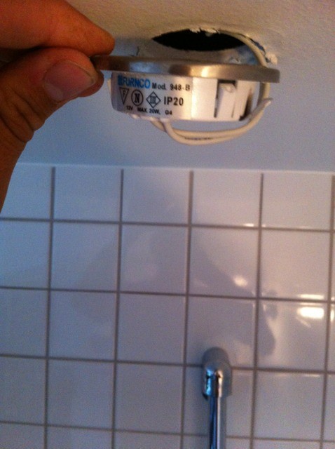

Skulle byta lampa i badrumstaket i huset som jag haft i en dryg månad. Och ovanför duschen satt nedanstående spot märkning ip20

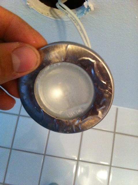

Täckningen av lampan är av märkning ip44 och den är rätt bubblig i materialet liksom flera lampor i badrummet
ser tråkigt ut och känns som att den blivit lite varm. Badrummet är sedan 2007. Läste att man ovanför dusch ska ha högre ip-klass på belysningen. Någon som vet om det är rätt grejor i taket?
Det där bubbliga ser ut som skyddsfilm som du kan ta bort. Kolla också med ficklampa upp i hålet om det är "pottor" som skyddar från antändbart material. Ang. IP-klassningen tror jag det är OK med IP44 i taket ovan duschen.
Ingen täckplast. Ful gul plast bakom det silvriga
. Det är bara "locket" som det står ip44 på. Själva armaturen är klassad ip20 som man kan se på första bilden. Klassas hela installationen som ip44 för att "locket" täcker den känsligare armaturen? Kåpor är det inte. Ca 6 cm upp till en bit osb-skiva. Som håller elinstallationen på plats. Vid sidan av osb-skivan är det några cm ytterligare till själva innertaket. Det är god ventilation i innettaket

Det ser ut som s.k "möbelspott". De flesta av dem är godkända för montering direkt mot brännbart, eller med bara 5mm luftgap. Dock inte alla, man måste kontrollera med monteringsanvisningen.
Jag gissar även att det handlar om en 12V lampa, då finns det ingen praktisk elsäkerhets aspekt på kapslingsklassen.
MEN det finns en regel armaturen skall vara klassad IP44 om den riskerar direkt vattenbegjutning, oavsett vilken spänning som driver den. Den reglen finns för att en lampa med lägre klass kan sakna skyddsglas, och själva halogenlampan kan explodera om den vatten begjuts när den är varm. Inte så kul med glaskross på golvet när man duschar.
Lampor som sitter högt (225cm, tror jag?) behöver inte vara klassade i ett badrum.
Tack för svaren. Då är allt i sin ordning med ip-klassnimgen då
tråkigt dock att lamporna har blivit varma och "skrumpnat" något här och där.
Skulle det kunna bero på att lamporna får för mycket stöm genom att dimmern eller är det dålig kvalitet på belysningen?
