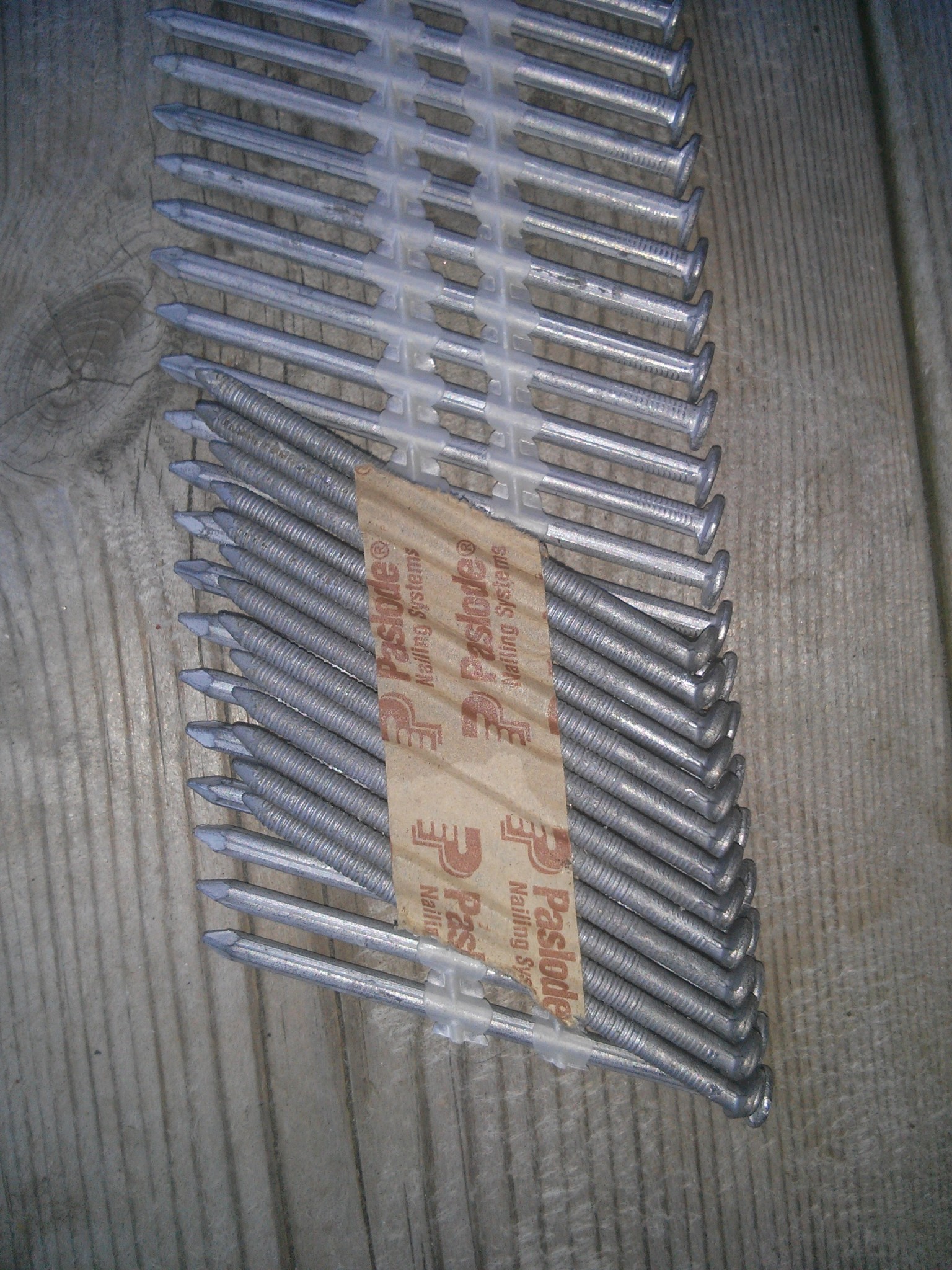

Har ett gammalt loppisfynd och köpte lite spik på Biltema, men det är ju inte samma vinkel på spiken. Någon som kan hjälpa mig? Finns det några olika standarder eller har alla sin egen, eller har alla samma utom jag?
De pappbandade överst är 34-graders och Biltemas är 21-graders. 34 är lite svårare att hitta men finns på Bauhaus och Jula åtminstone.

Ja, det finns 21 och 34 grader, tror biltema kör 21 i sin stomspikare och har kanske bara spik till den (men jag har aldrig kollat efter 34 där)
EDIT: 2:a på den
Hmm, står ju klart och tydligt 34GR på maskinen. Jag var lite snabb att slänga ut frågan här. Tack för svar!
