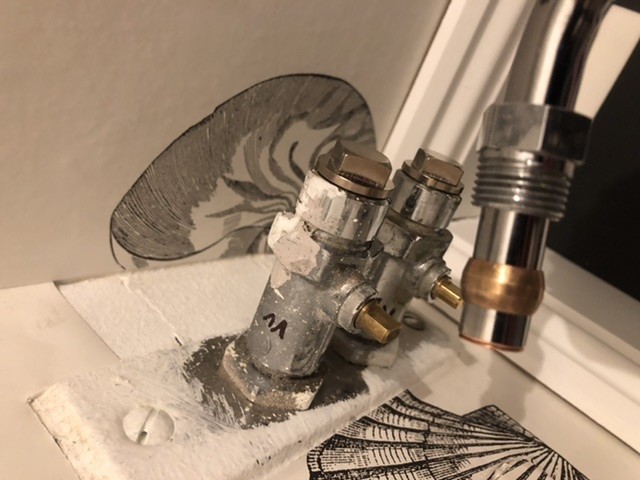

Vi befinner oss inne på min gäst wc. Byter tvättställ, blandare och wc. Ny rördragning med kromade rör. Förra installationen är från sent 80tal /början 90 tal. Min fråga är: är detta korrekt sätt att ansluta tappvattnet på till väggfixturen? Dvs med en stödhylsa, klämring och fmmatsson koppling som satt på innan. Kromade vattenledningsrör med stödhylsa och klämring som ansluter till en väggfixtur i ett badrum.
Bifogar bild.
Om allting hör till systemet så blir det väl rätt ? Det ska ju poängteras att även klämringen ska ju vara rätt. Att ta random klämring till "vadsomhelst" i pinpack är ju inte säkert att det blir rätt. Är ju lagom lätt att byta sen ...........
Nej borde ju va rätt eftersom det va så det satt från början och det har varit tätt tyckte bara det såg för basic ut
Jo men jag tänkte mest på om klämringen är en fmmattsson reservdel eller bara nåt annat......Finns liksom ingen standard på klämringar annat än rördimensionen då. Vinklar kan ju skilja, Längd kan skilja osv osv.
Det är fmmatsson delar alltihopa
