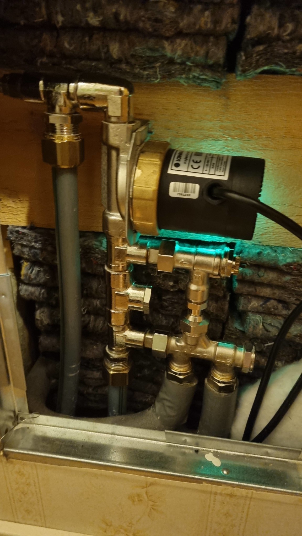

Har fått golvvärme i hallen kopplat till rören från elementet i rummet bredvid. Pumpen sades behövas då vvs firman var osäker på om cirkulationen skulle räcka. Golvet blir inte varmt, verkar dock bli varmare ju lägre varvtalet är på pumpen. Sitter normalt en termostat under pumpen, tog bort den för att säkerställa att den inte bromsar. Rören till elementet till höger. Ser det rätt ut? Tips?
