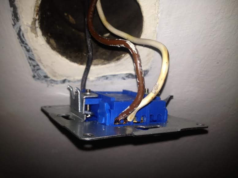

vi köpte en lägenhet med en icke fungerande dimmer, bara brun och svart var inkopplad, har nu en strömbrytare som är inkopplad så här och lampan går att tända, men är det riktigt gjort?
Vore smidigt o veta hur kablarna ser ut vid lampan. Sedan, vad är det för brytare? Ta kort på baksidan av brytaren och få med ev. text och bokstäver (L, N, X etc)
Låter snarare som att det är två tändtrådar och två lamputtag som styrs. istället för en kron så sitter det en trappbrytare där.
Bilder på dosor, uttag mm krävs för att ge ett rakare svar.
Låter som kron. Fast fel tändtråd var använd vid taket. Som det är nu är det väl spänning på två tändtrådar, hoppas du isolerat den som inte är inkopplad.
