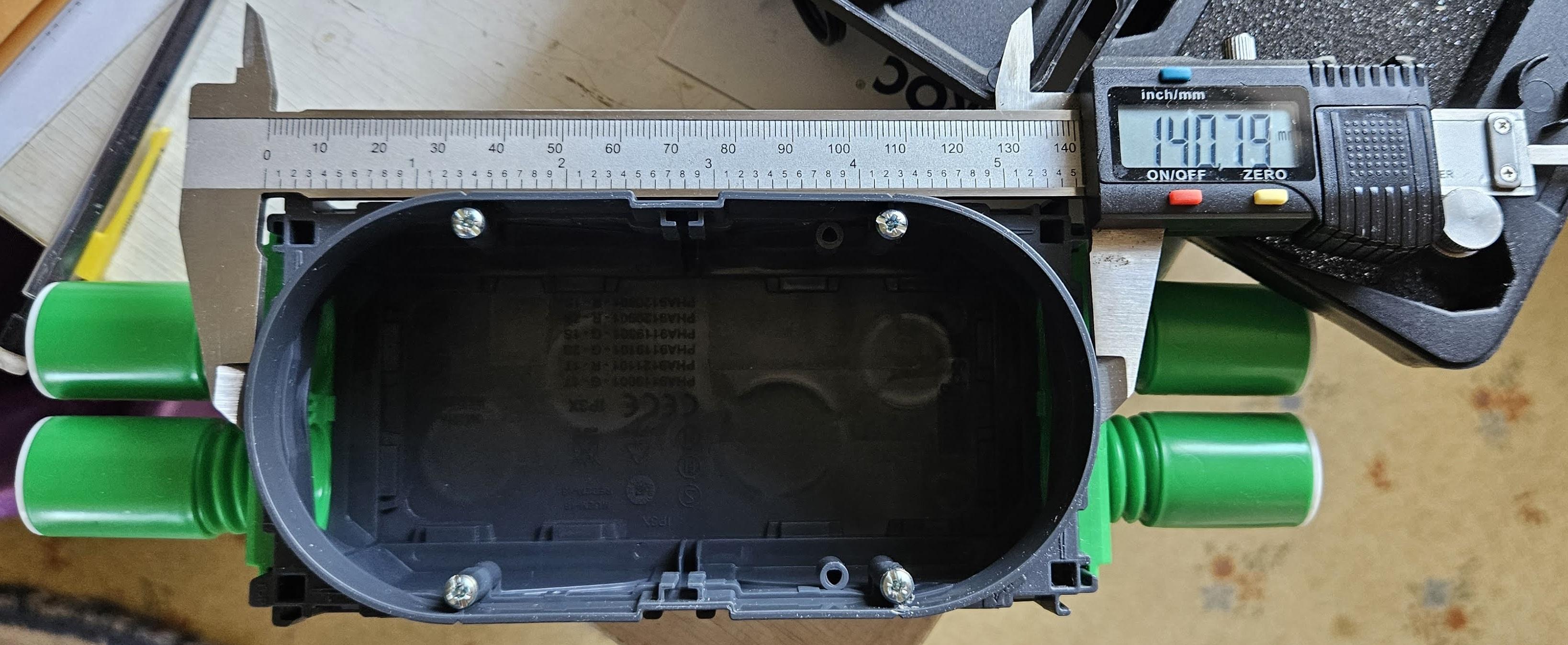

Vi har köpt en dosa som heter IMT80265. Men vi är inte säkra på om det är en rätt och lämplig dosa. Se bild på dosan med mått:

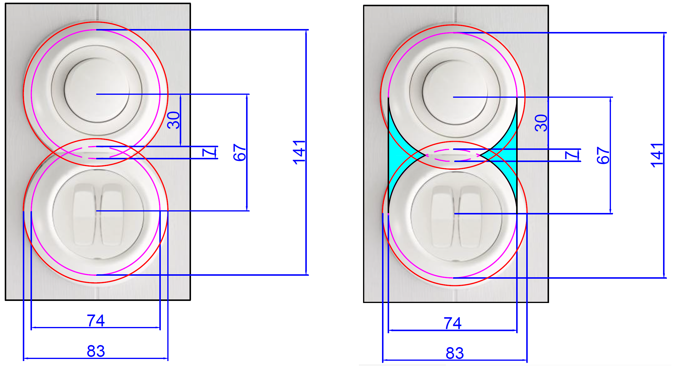

Jag har här en bild på några mått på hur det eventuellt skulle kunna vara och bli:
83 mm är bredden på kombinationsramarna
74 mm är bredden på hålet i väggen
30 mm borde vara avståndet från översta kanten av befintligt hål till översta centrumet för nya hålet.
67 mm skulle det kunna vara från centrum till centrum på hålen.
141 mm borde höjden på båda hålen tillsammans bli.
(7 mm är väl hur många mm cirklarna/hålen överlappar)
Det magenta-färgade är de hålsågade hålen
Det röda är ytterkanterna av kombinationsramarna.
Det cyan-markerade är det man kanske måste kapa bort i väggen för att få plats med dosan.
Alternativ 1:
Man skulle ju kunna hålsåga två hål. Men då kommer ju inte dosan att kunna skjutas in i väggen samt inte sitta i väggen? Då kanske man heller inte ska såga så höjden blir 141 mm utan kortare så att t ex dosan spänner mot väggen på något sätt (kanske med hjälp av skruvarna som man sätter fast strömställarna med?). Se vänstra bilden med mått.
Alternativ 2:
Man skulle ju kunna hålsåga två hål, sedan sticksåga bort de två cyan-markerade bitarna. Då kommer ju själva dosan kunna sitta i väggen? Men då har man ju som ett par tokiga hål rätt in i dosan, alltså där det är cyanfärgat. Se högra bilden med mått.
Alternativ 3:
Om man istället tänker sig att man endast försöker såga bort träet och sparar tapeten, då har man ju inget hål in till dosan, men däremot om någon fingrar och trycker på tapeten (vid cyan-området) så kommer det ju inte bli så snyggt.
Alternativ 4:
Ska man välja en Spelsberg HW 050 /2, art no 92305001 istället som dosa? Det ser ut som att man kan fästa denna dosa i väggen endast genom att såga två hål. Se bild på denna:
Vad tror ni skulle kunna bli bra? Skulle exempelvis denna Spelsberg-dosa vara en lösning?

Duger bra med båda sorterna. den övre ska sättas från baksidan och den andra är en rotdosa och kan sättas in från framsidan och spännas fast med långa skruvarna, dom spänner då mot skivans baksida med blecket som faller ut när man drar skruvarna. Lite lurigt med den sista ROT , hålet ska vara 73 mm för att kanten på den ska nypa mot utsidan annars 75 mm. I övrigt så stämmer alla måt för att sätta strömbrytare och vägguttag under varandra oavsett fabrikat på dom.
Okej, så då kanske IMT80265 fungerar bra (vi kommer ju åt bakifrån ifrån den oinredda förrådet). Om jag då ska använda denna dosa. Ska dosan sitta som till vänster eller till höger i bilden här nedan? Kanske som till vänster eftersom att vi vill ha två hål istället för ett “avlångt” hål (med de cyanmarkerade bitarna bortsågade)? Om jag gör som i den vänstra bilden, då kanske det inte ska vara 140,7/141 mm utan under 140,7/141 mm så att inte dosan "ramlar ut" genom de båda hålen på något sätt? Kanske 138 mm max eller något. Finns det något standardmått eller dylikt istället för att "gissa"?J jonaserik skrev:Duger bra med båda sorterna. den övre ska sättas från baksidan och den andra är en rotdosa och kan sättas in från framsidan och spännas fast med långa skruvarna, dom spänner då mot skivans baksida med blecket som faller ut när man drar skruvarna. Lite lurigt med den sista ROT , hålet ska vara 73 mm för att kanten på den ska nypa mot utsidan annars 75 mm. I övrigt så stämmer alla måt för att sätta strömbrytare och vägguttag under varandra oavsett fabrikat på dom.
Två hel vanliga dosor brukar gå att montera på det avståndet.
Hur du gör är upp till dig, det är dom runda delarna som ska gå igenom panel/gips och finns i två utförande för enkel 13 mm eller dubbel 26 mm och kanterna innanför håller då emot så dosan inte går igenom. Att fästa dosan kan i bland vara svårt, men går utmärkt att limma dit den med limpistol och lite överflöd runt alla kanter. Skulle det bli ett glapp på sidan i hålet så finns det spackel. Dom gröna stosarna går att flytta på till långsidan om det skulle passa bättre.

Renova täcker inte de fält du markerat med magnenta vid dubbeldosan, där kommer det bli öppet in i dosan.
Dubbelrotdosan är ett härke.
Renova kräver att man är noggrann med att sätta dosor rakt när man vill ha fler bredvid varandra, och noggrannhet vid håltagning. Småmissar som apparater med större fyrkantiga lock täcker kommer lysa klart med Renova.
Avlång dubbeldosa fungerar och ger mer utrymme med gemensamma fykantiga lock, men fungerar inte ihop med Renova.
