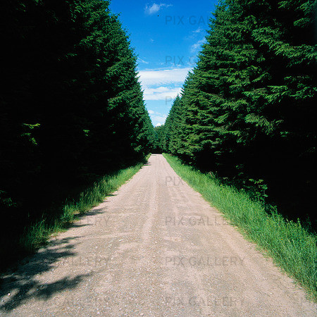

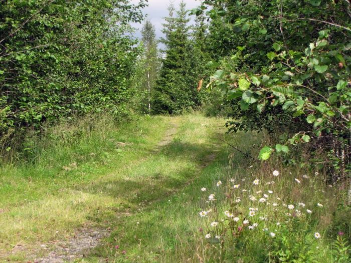

Även om det bara var ett exempel och du bara hittade några fina exempelbilder vill jag ändå lägga till någotoceanis skrev:
Om du med det första exempel menar en fin gräsbevuxen väg, då vill jag gärna anmärka att gräset inte kommer att finnas kvar om vägen används regelbundet (vilket den tjänande fastigheten får). Antingen kommer det att bli en stor lerig vattenpöl, eller (om det är en övervuxen grusväg) blir det en grusväg (med stora spår och hål)
Den andra bilden är en rak grusväg utan höjdskillnader, och såklart får den härskande fastigheten inte utan vidare räta ut vägen och gräva ner den i skärning eller lägga den på bank. Om inget annat kommer man ändra hur mycket mark man tar i anspråk och det får man inte.

Mitt exempel med bilder var precis så som det kan vara när en pratar om att "grusa upp den" och den andra ser en jättestor grusväg framför sig. Att prata om att "grusa upp vägen" om man tex inte ens vet hur bred väg som servitutet innebär om det ens innebär en väg med bredd, är kanske fel taktik.
