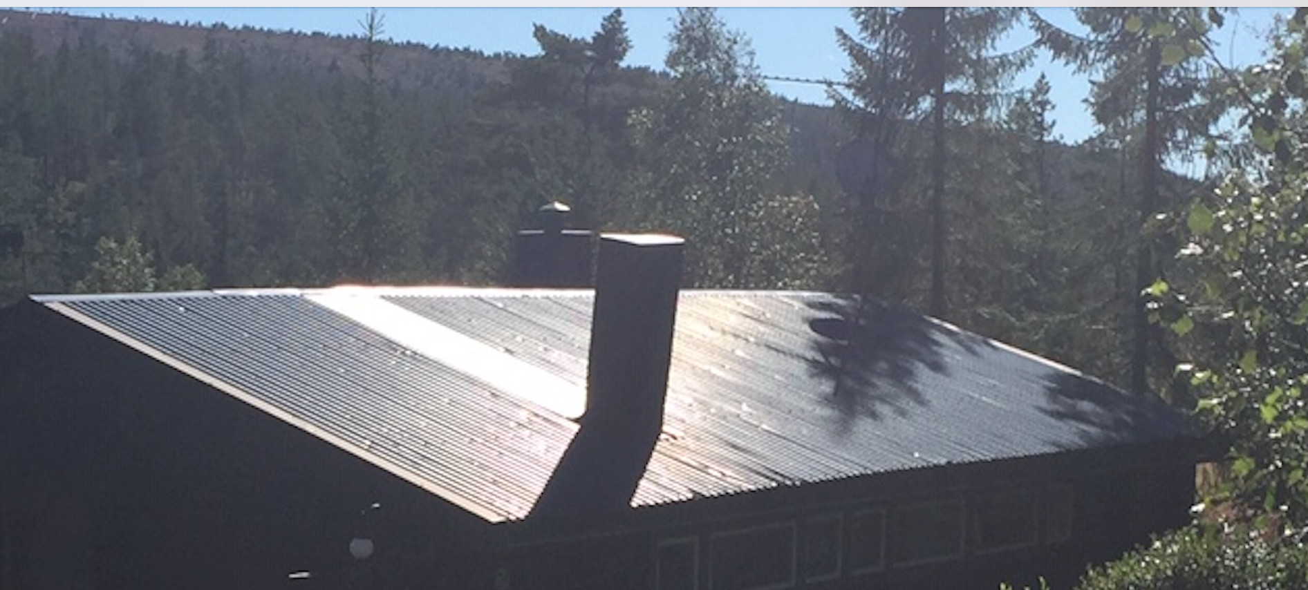

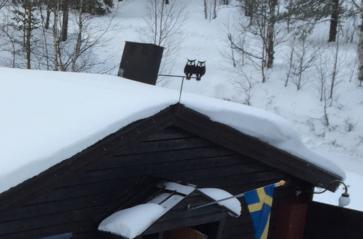

skorstenen på vår fjällstuga har blivit sned pga trycket från snön som samlas på taket. Skorstenen är i plåt och är kopplad till köksfläkten.

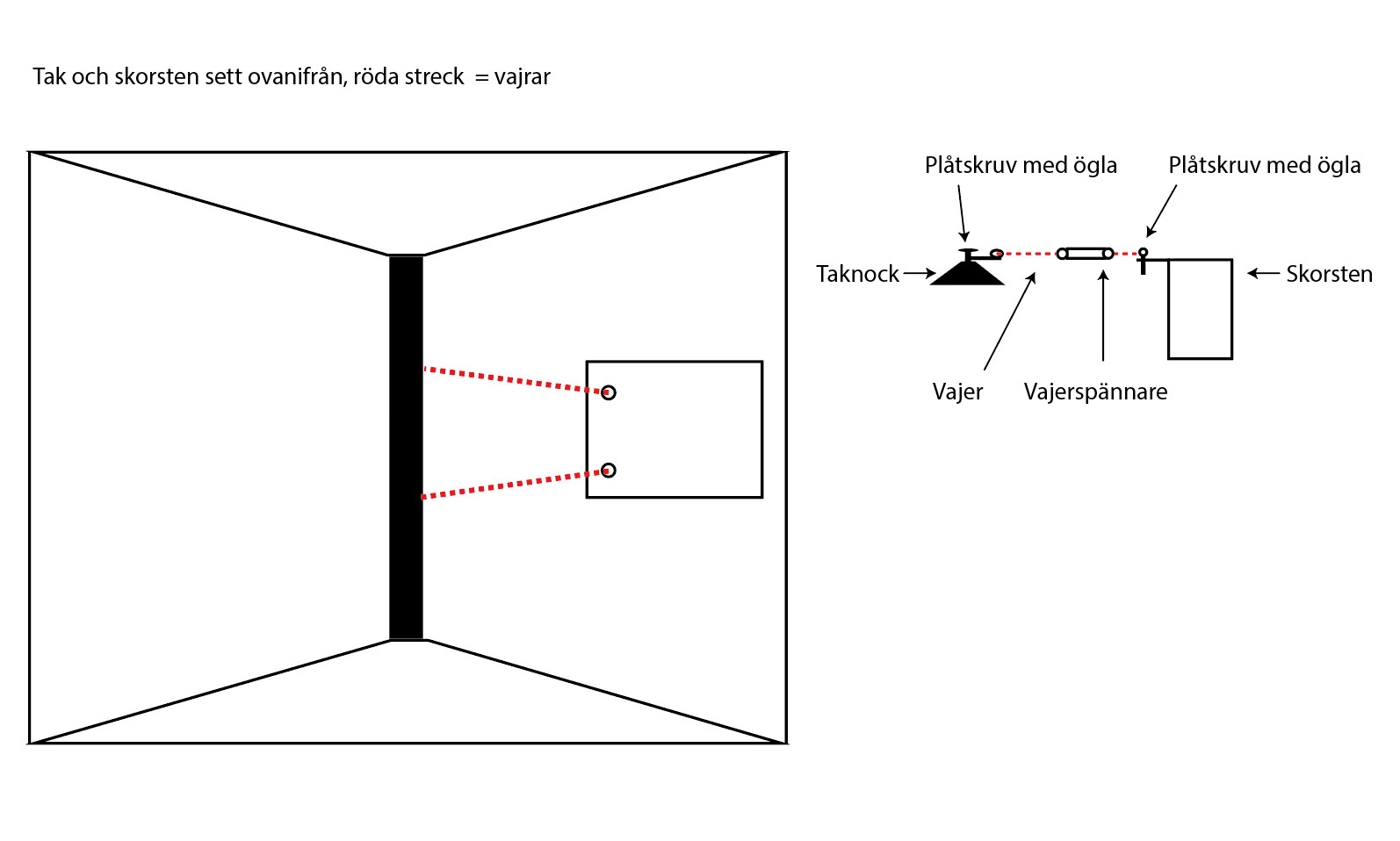

Min plan är att göra likadant och tänkte höra om det finns ngn input på tillvägagångssättet samt vad man bör tänka på.
1. Fästa 2 öglor i skorsten
2. Fästa 2 öglor i taknocken
3. dra 2 vajrar från skorsten till taknock
4. spänna upp vajrarna med vajerspännare/vantskruvar

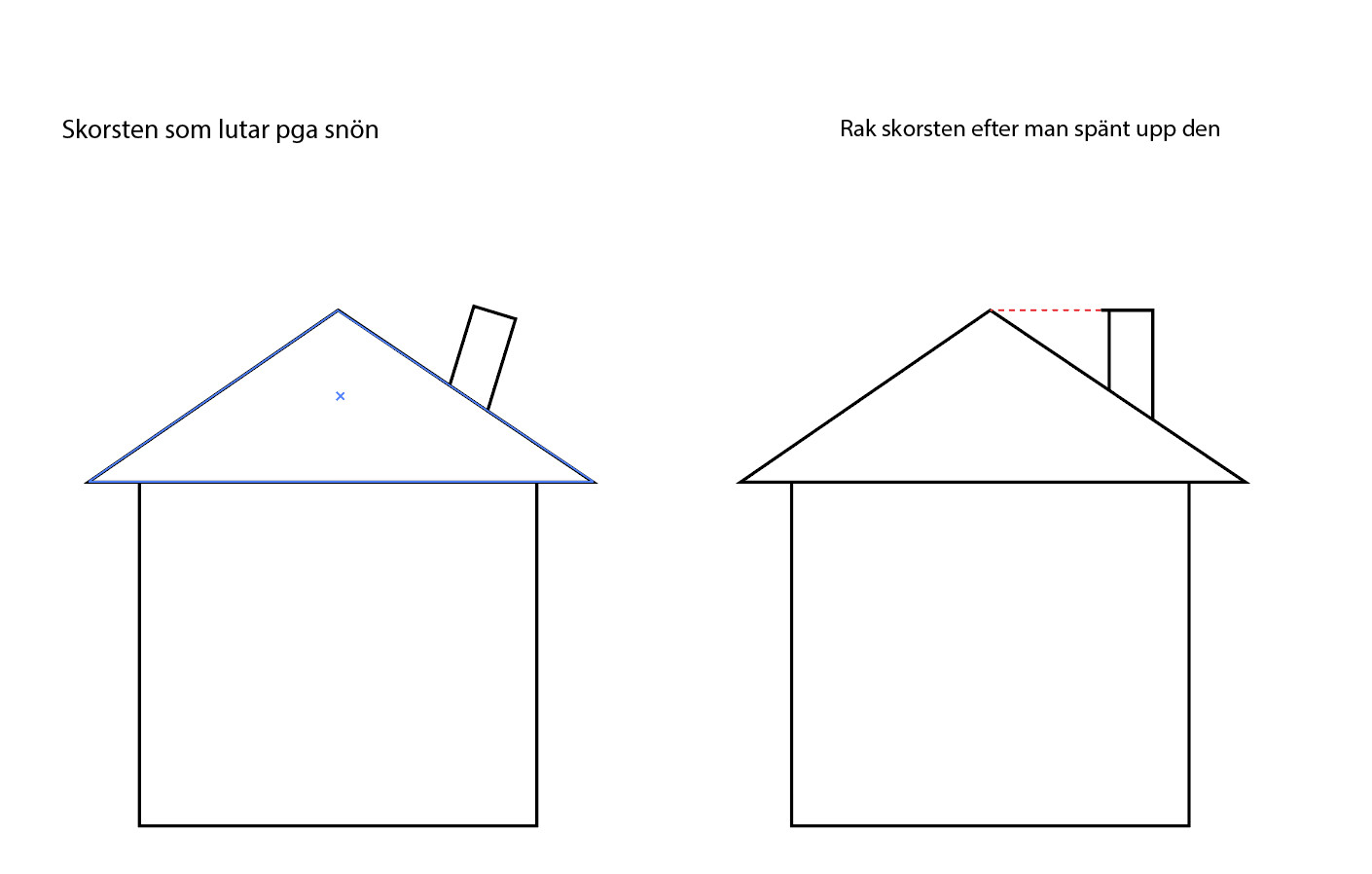

Skickar med några skisser samt 2 bilder på huset där man ser den lutande skorstenen.
Snötäckt tak på fjällstuga med sned plåtskorsten och svensk flagga i förgrunden.
Lutande plåtskorsten på fjällstuga med snedbelastning från snötryck.
Skisser av hus med lutande och rätad skorsten som visar före och efter spänning med vajrar.
Skiss som visar toppvy och sida av tak med sned skorsten, rätning med vajrar, öglor och vajerspännare.
