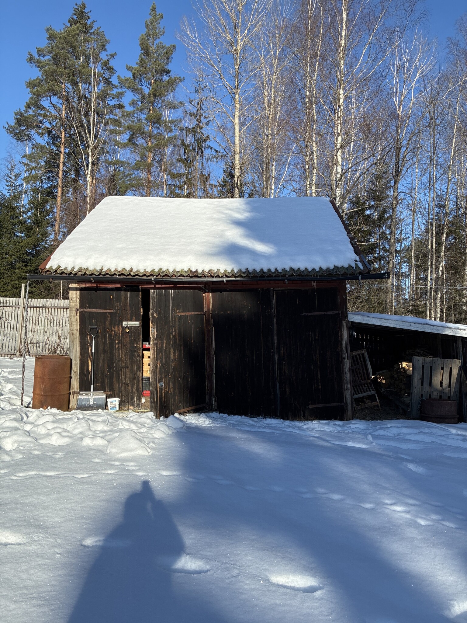

Jag köpte en liten gård för 6 år sedan på vars tomt det stod ett förråd. En av hörstomparna var rutten så jag lyfte huset med hjälp av domkraft och stagade upp denna. Allt väl så långt. Under de senaste två åren har en dörren börjat hänga rätt så rejält och idag skulle jag räta upp denna. Dörren sitter på mittenstolpen (tre stolpar längs varje långsida). Jag ser då att allting lutar. Alltså har hela huset börjat luta och med ungefär 5-6cm de senaste två åren. Jag skulle vilja trycka tillbaka det och sedan staga men undrar om någon varit med om och genomfört liknande operation och i så fall har lite tips? Måste jag hyra maskin eller finns det andra metoder? Huset lutar åt vänster i bild.
Stolparna står direkt på mark.

Dra med ett kraftigt spännband från vänster övre till höger nedre.
Sen hur det ska kunna stagas upp blir nog svärare. Ta bilder på insidan.
