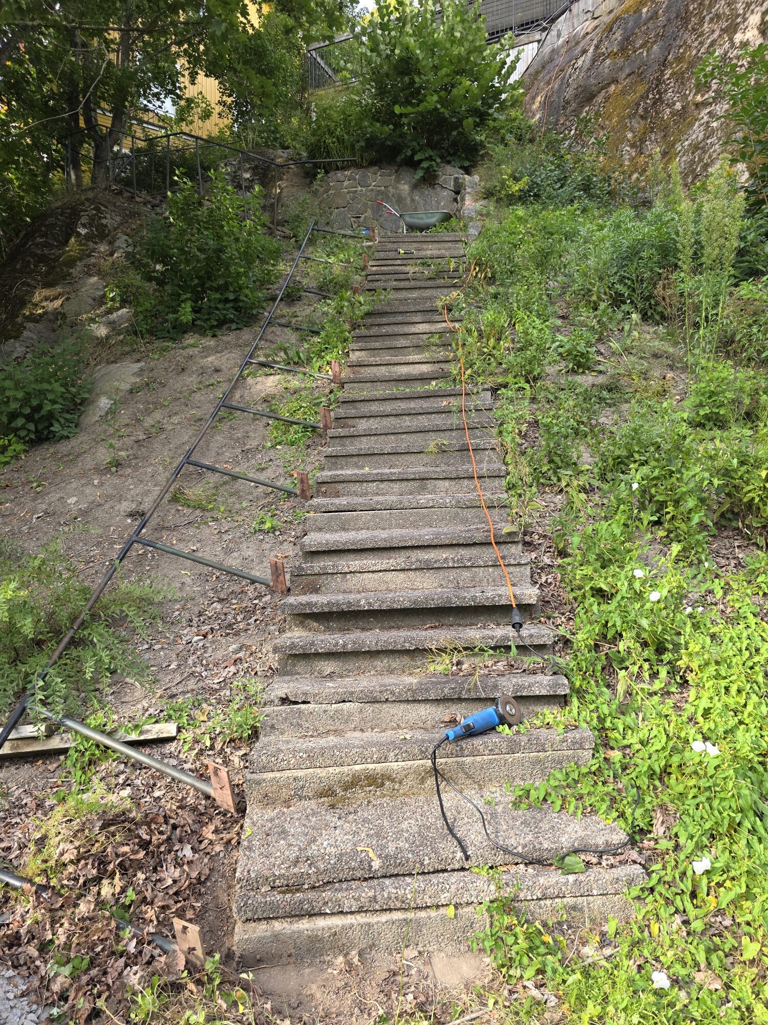

Jag har en stentrappa utomhus som har satt sig och blivit sned och ostabil. Jag vill räta upp den så att den blir rak och stabil igen.
Min tanke är att snörslå för att få en rak linje, lyfta av alla trappsteg och sedan fylla upp och justera underlaget med 0–32 stenkross innan jag lägger tillbaka dem.
Är det rätt sätt att göra, eller finns det någon bättre metod? Tar gärna emot tips från er som har erfarenhet av att räta upp stentrappor.

Man kan kila in klossar under stegen, och gjuta i mera material.dpr518 skrev:

Här känns det mest. som att hela trappan "kalvat". Bäst att mura om hela trappan. Se upp för rasrisken.
Jag skulle säkra upp trapporna med plankor i backen och sen mura upp stegen nerifrån och upp. Som vid en nybyggnation. Ta 5 steg i taget!
Hej igen ! Välj ut de fem nedersta trappsteg. Säkra upp det 7e trappsteget med klossar eller liknande. Sen drar du bort det 6e trappsteget åt höger. Då har du frilejd att jobba med de fem.dpr518 skrev:

Sen fortsätter du uppåt med likadana omgångar. Tills du kommit till toppen.
Fyll i latmansbetong i makadamenn .härdar av sig själv.
