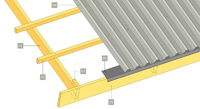

T Takläggare skrev:
Haha , här tar jag oxå en öl , semester !
Men fotplåten monterar du uppe på läkten mot plåttak , snyggast blir ifall man får den bockad så den når ner i hängrännan , inget glipa imellan hängränna och fotplåten .fotplåten går ner i hängrännan en bit.
sedan underlaget, pappen har lite överhäng utöver fotbrädan, gärna så den når att droppa av i hängrännan .
Fotplåten monterar jag väl på råsponten? I bilden nedan fattas dock råsponten. Men fotplåten går över fotbrädan. Blir inte klar av om råsponten slutar i kant med takstolen eller om det ska sticka ut en bit.
3D-modell av takkonstruktion utan råspont, visar fotplåt monterad över fotbräda.
