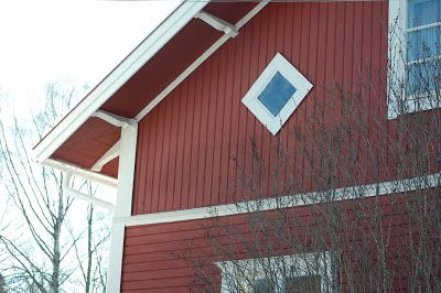

Hur menar du? Att den inte är spikad i nåt längst ut mot vindskivan? Där finns väl inget att spika i, så det är väl knappast nåt att fundera över? Råsponten vrider sig inte, den kan möjligen bula sig lite om den blir blöt, men det ska den ju förhoppnings inte bli.
På den andra sidan sitter det lodräta brädor ända in till första takstolen och sen är sponten spikad i ytter änden mot takstolen. men på andra sidan sitter det inte lodräta brädor ända in så vart lite fundersam.
Är Jag själv som gjort de så vart lite fundersam så här i efter hand men av olika anledningar gick det inte då at spika dit de lodräta brädorna ända in till takstolen när de begav sig.
Vet egentligen inte, men så stort takutstick känns som att det lätt kommer knäckas av snötyngden.haavard skrev:
Jag har sett något som liknar takfötter fast under taksprånget på kåkar med större utstick, så det bör kanske förstärkas.
Typ så här:
Hrrm, jag måste erkänna att jag inte riktigt förstår ... :blushing:E171 skrev:På den andra sidan sitter det lodräta brädor ända in till första takstolen och sen är sponten spikad i ytter änden mot takstolen. men på andra sidan sitter det inte lodräta brädor ända in så vart lite fundersam.
Vad är normalfärg ...?Tiger79 skrev:
Många hus håller sig med mindre takutstick än 500mm, både vid takfot och taksprång.
Detta beror nog till viss del på att när man har max 500mm så påverkar detta inte byggarean, överskrider man 500mm så räknas hela takets projicerade yta mot marken som byggnadsyta. **
Och det har ju en rätt stor påverkan om detaljplanen inte är generös med byggnadsyta.
** beror också lite på byggnadens höjd, vill jag minnas, men för villor gäller detta lite förenklat.
Mikael_L skrev:
haha okej.
vindskivan är spikad i en bräda som går från takfot upp till nock. på den sidan ja fundera över sitter det en bräda som vinskivan är spikad i sen kommer råsponten som ligger lodrätt över taket den är spikad i takstolarna. Men mellan brädan som går från takfot till nock och den första takstolen är det ett mellan rum på 400-500mm så den sista biten spont är inte spikad i ytter ändarna...
På den andra sidan är det spikat brädor ifrån takfot till nock ända in till första takstolen, och sponten är spikad i ytterändarna i takstolen.. inte lätt att förklara
