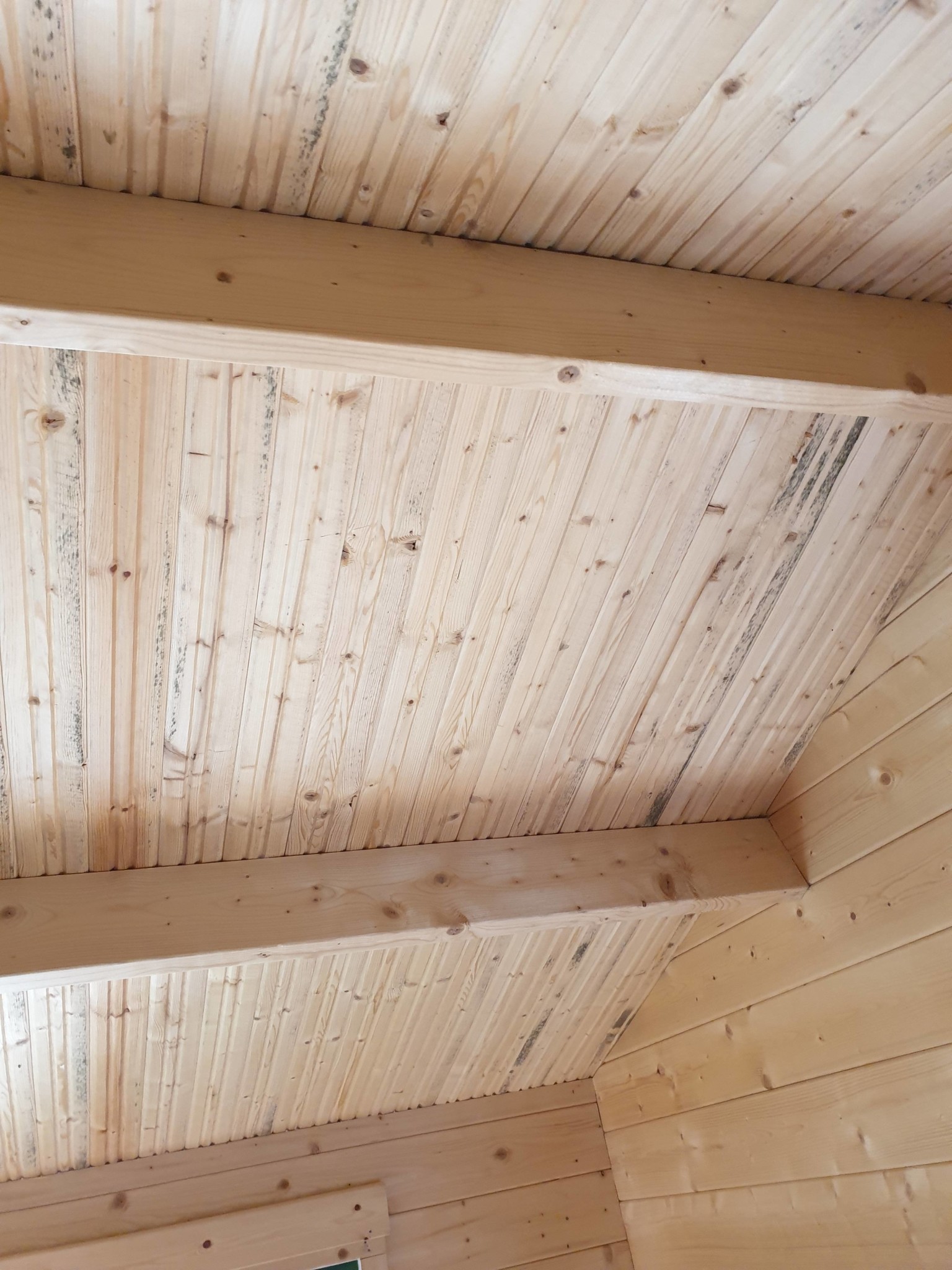

Är detta något som kan ha kommit med materialhanteringen eller kan jag ha fått fukt genom någon skarv på ytpappen? Det är ett förråd från Lillevilla som byggdes för 1.5 år sedan ungefär. Taket är råspont, underlagspapp och ytpapp Mataki självtäck 3.
Jag har ingen ventilation i förrådet så första steget är ett par friskluftsventiler men sen då? Ska jag behandla råsponten med något? Tvätta/slipa bort möglet? Eller är detta något man bara får ta? Det kommer aldrig isoleras och jag förvarar gräsklippare o verktyg i förrådet. Trätak med mögelspår i förråd, ingen ventilation, synliga skarvar på ytpapp.
Tak i förråd med råspont och mögelangrepp längs några brädor, saknar ventilation.
Trätak i förråd med synlig mögelbildning och svarta fläckar, indikation på fuktskador eller dålig ventilation.

Sådär blir det på nästan alla nya byggen då vissa brädor fortfarande är precis tillräckligt fuktiga för att lite mögel ska trivas. Blir det inte värre än så behöver du inte göra något om du inte vill av estetiska skäl.
Nej jag misstänkte också att det var p.g.a hanteringen och vädret när förrådet byggdes. I slutändan är det enbart en förvaringsplats så det är mer utsidan som ska vara fin av estetiska skäl .

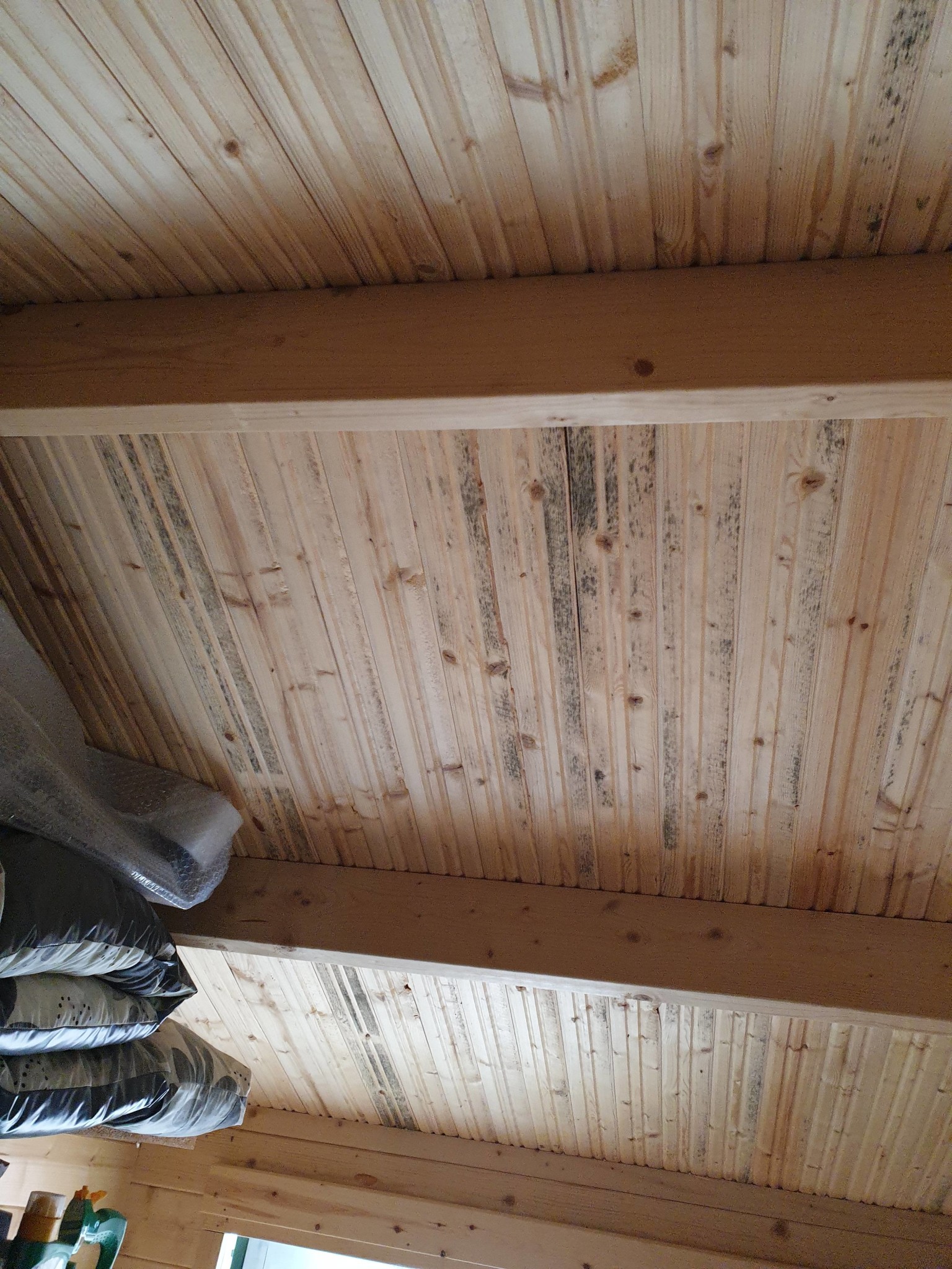

Jag byggde mitt garage för två vintrar sedan och trots att råsponten gick från brädgården (inomhus) direkt upp på taket och täcktes med tätskikt helt utan snö och regn så ser ett par brädor ut precis som dina, Byggfukt helt enkelt.

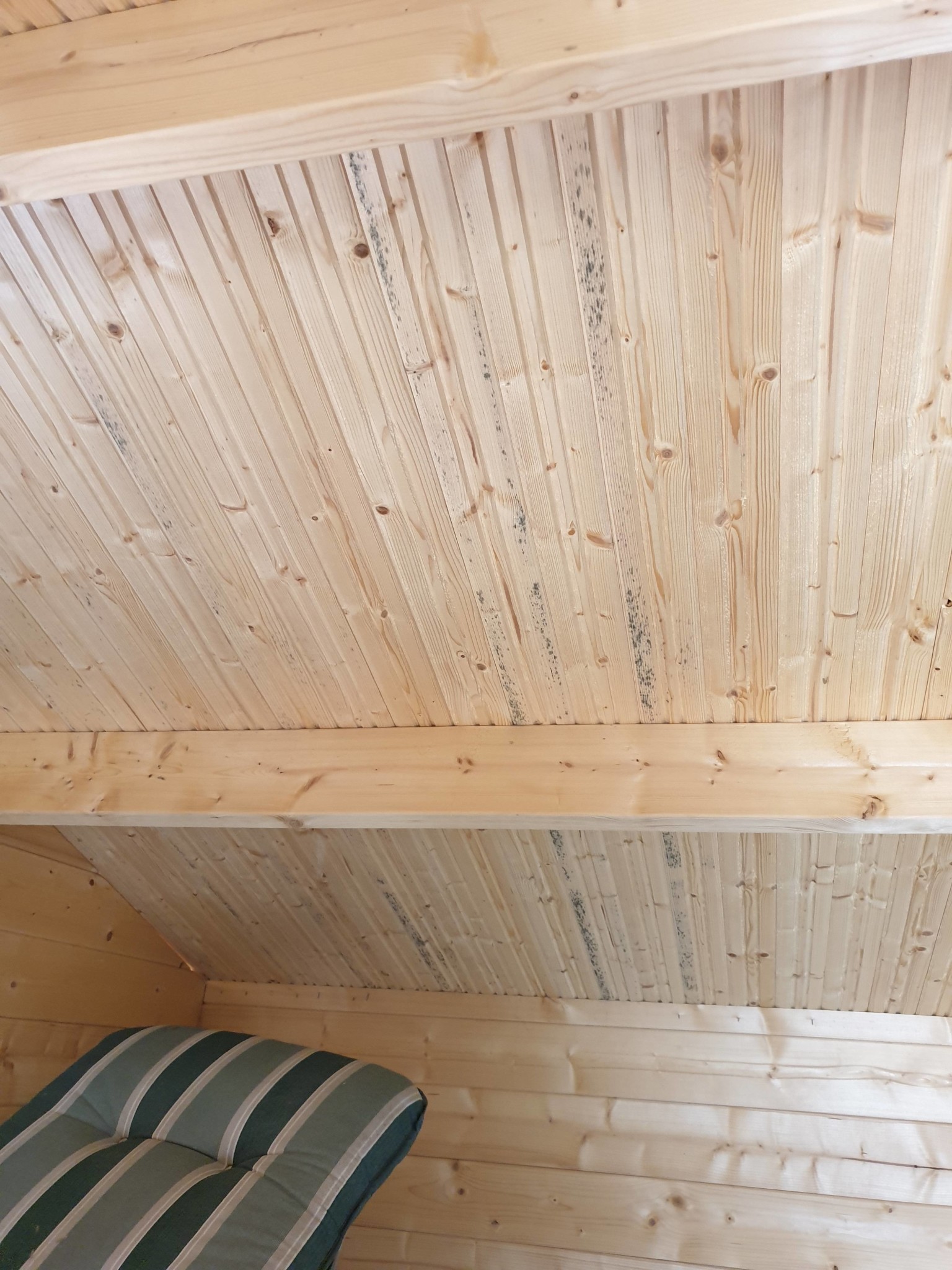

Säg att jag har några brädor som är precis som på bilden, hur hade ni gjort för att bäst få bort det? Det ser ju ut att sitta djupt men kanske är lite synvilla? Aceton och borste? Måste man slipa tro?

Det finns mögeltvätt, men frågan är varför du vill få bort det. Om det blir för fuktigt kommer det mögla igen oavsett om du tar bort det nu. Om det är torrt kommer du ha svarta döda prickar, men inget mer.
Enda anledningen till att ta bort det är väl om du ska sälja snart och inte vill riskera att någon blir rädd och inte vill köpa.

Du har nog helt rätt, det är mest av estetiska skäl som jag vill ta bort det. Lite trist att det är där.
Det har uppstått nu medans jag bygger mitt garage, kommer inte vara ett återkommande problem när allt är klart. Kanske ska skita i det och bara måla de delarna som jag vill ha målade, men det känns lite som ett "fusk". Men kanske kan använda mögeltvätt som du säger, får den bort det även om det är ohyvlat virke? Känns ju rimligt att det går att torka av från takstolar där det uppstått men lite mindre intuitivt att det lossnar lika lätt från under takluckorna.

Måla alla svarta? Lite stiligt och helt immunt mot svartmögel. Åtminstone immunt mot upptäckt av svartmögel och det räcker oftast långt.

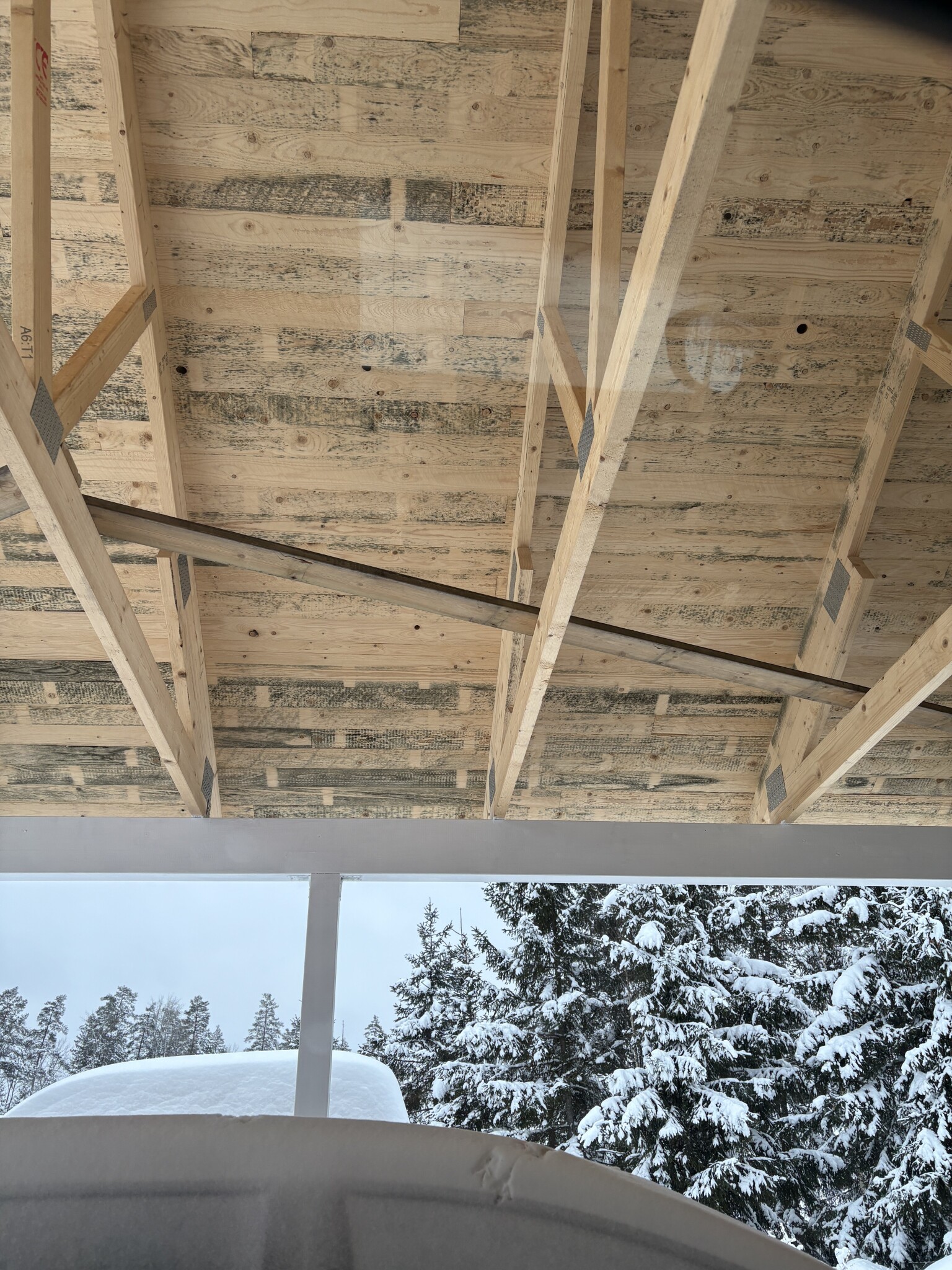

Jag är i samma situation. Mitt pågående carport/garagebygge kom till stadiet att utsidan gjordes, men inte mer innan vintern. Nu ser jag att i stort sett hela taket har mögelpåväxt och visst stör det. Så jag funderar också på val av åtgärd.
  • Takstolar i en carport med synlig mögelpåväxt på panelerna, omgivna av snöklädda träd.

Exakt sådär ser det ut hos mig också. Kommer vänta tills det är färdigbyggt men sen vill jag nog sanera på något vis.
Måla eller lasera hade jag tyckt vart snyggt i vilket fall, men säg att man säljer, är det då en rödflagg att någon målat innertaket så att det inte går att se om det finns påväxt eller inte?
Känns ju lite som fusk att bara måla över också utan att göra rent.
Ska testa att borsta och kanske använda något medel. Kommer jag ihåg så postar jag före och efter bilder här.

Jag skulle inte heller vilja lämna det såhär och funderar på val avåtgärd
1) Att borsta bort det - Fungerar det och hur snabbt kommer det då tillbaka?
2) Tvätta bort med vatten och medel - Fungerar nog, men hur hantera att det då blir blött överallt? Jag har ju grejer i garaget just nu och öppen isolering osv. Hur snabbt återkommer det om man bara tvättar?
3) Slipa bort - Mer arbete, men blöter inte ned resten av bygget. Lättare att få bort slipdamm än vatten tänker jag. Men hur snabbt återkommer det?
Men hur ska det säkras att det inte återkommer? Vill ju gärna slippa att måla då det kostar tid och pengar för ett innertak som inte syns. Men vill inte heller att denna ytmögel går in på djupet.

Men på delar som ska målas, t.ex. takutsprången, där borde det väl vara klokt att avlägsna innan målning, men det som kommer vara osynligt innertak kan ju vara som du säger.
