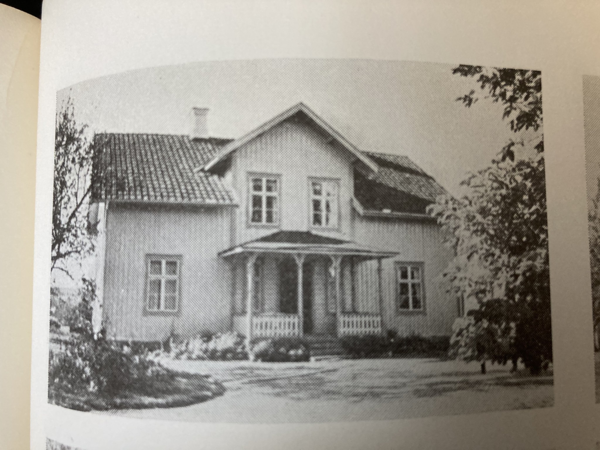

Vi ska byta taket på vårt hus - idag har vi sticktak/spåntak med läkt och betongpannor.
Vi ska nu ha enkupigt lertegel men frågan är följande: ska vi riva sticktaket och ersätta det med råspont och papp eller ska man låta sticktaket vara kvar och använda sig av en diffusionsöppen papp/duk som skydd under pannorna?
Finns ett alternativ till och det är oljehärdad masonite. Ska ni ha diffusionsöppen duk måste ni bygga upp taket första innan ni monterar den för att det inte ska blir hål.
Alla alternativen är vanliga så gör det ni är bekvämast med. Oljehärdad masonit är enklast.
Har du räknat på taket så att takbjälklarna klarar dimensionernade snölast? Hammarband är den liggande regeln högst upp på väggen. Jag vet inte vad den under hammarbandet stående regeln som man ibland ser och som löper längs hela väggen kallas. Men avväxlingsbalk kallas det som gör så att man kan placera takstolar över fönsteröppningar. Ta inte bort snedsträvorna innan du har satt hela ytterpanelen.
