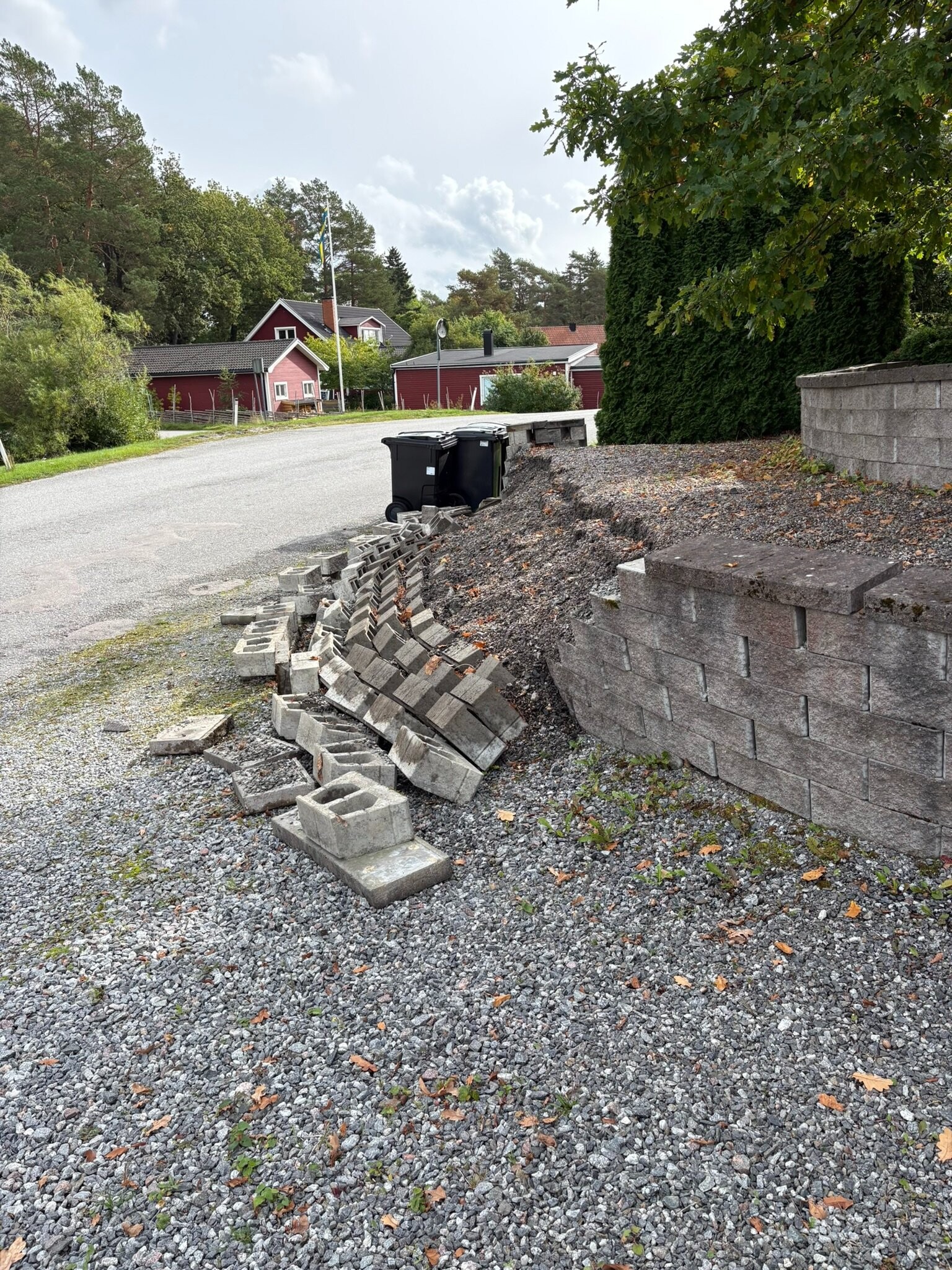

Efter att gradvis lutat mer och mer så har en stödmur hemma slutligen gett upp. Har forumet några tips om vad vi bör tänka på när vi löser detta? Heltidsarbetande småbarnsförädrar så kommer ta in någon för jobbet.
Vi köpte huset för ca 3,5år sedan och muren har lutat mer och mer för varje år. Huset byggdes 2012, tror att muren är uppförd i samband med detta.

  • Stödmur i villaområde har rasat, stenblock ligger på marken.

Inget bra, även den del till höger lutar och nog göras om den med. Det blir att gräva upp och få till en sula i botten som muren kan stå på. Blocken har säkert inte gott sönder och kan användas igen.
Blocken är travade på varandra och har ingen murning mellan skiften.
Vid nybyggnad ska/bör det vara ett geonät som muras in mellan 3:e och 2:a skiftet på topp som går in i massorna ca 2 meter bakom. då håller det emot jordtrycket bakifrån.
Bakom muren så ska det vara ca 10 - 15 cm kross och mellan krossen och jorden sätts en platonmatta som förhindrar tjäle att frysa ut mot muren.
Kostnad TJA ca 2000 kr /m2 är nog inte ovanligt.
