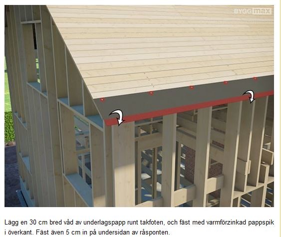

Jag lägger om taket på sommarstugan som har två stycken vinkelrännor. Dessa kommer ha underbeslag lagda på råsponten, sen en längsgående våd duk på vardera, följt av de vanliga tvärgående våderna.
Men min fråga är hur man brukar göra där fotplåten möter underbeslaget. Ska fotplåten fortsätta över underbeslaget (ända in i hörnet?) eller bara precis fram till det? Eller ska fotplåten bara sträcka sig fram dit vinkelrännan senare kommer hamna. Eller ska fotplåten rent av gå under underbeslaget? (Det sista tror jag minst på

Du ska ha papp under underbeslaget är väldigt viktigt.
För att förhindra kondensproblem från plåten?. Jag började förstå det nyss efter att ha läst dina inlägg i en annan tråd, och det låter logisktjohan ivarsson skrev:
Rekommenderar du en vertikal våd papp även ovan underbeslaget och sen de horisontella våderna, eller räcker det med bara en vertikal våd under underbeslaget och sen de horisontella ovanpå?
· västragötaland
· 1 560 inlägg
En vertikal under och sen horisontella ovanpå är så alla gör å så de ska va.
OKjohan ivarsson skrev:
Det ska ju läggas papp/duk under fotplåten som ska vikas in under råsponten. Är det viktigt att vika in duken under råsponten? På stugan går inte råsponten ut så långt över takstolarna och i så fall måste man skära bort material där takstolarna befinner sig.
· västragötaland
· 1 560 inlägg
Inget man gör med papp men vissa typer av differens öppna dukar har riktigt speciella regler å beror på vad du ska lägga.
