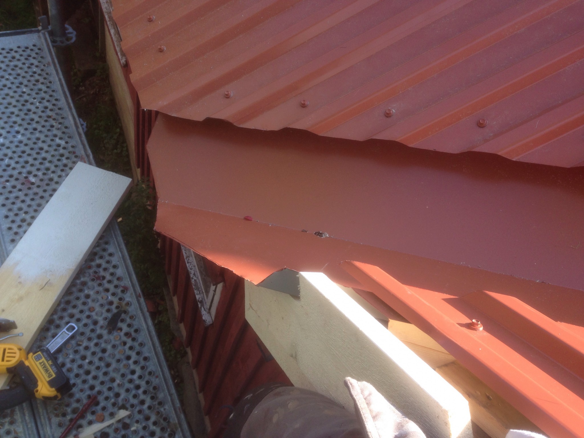

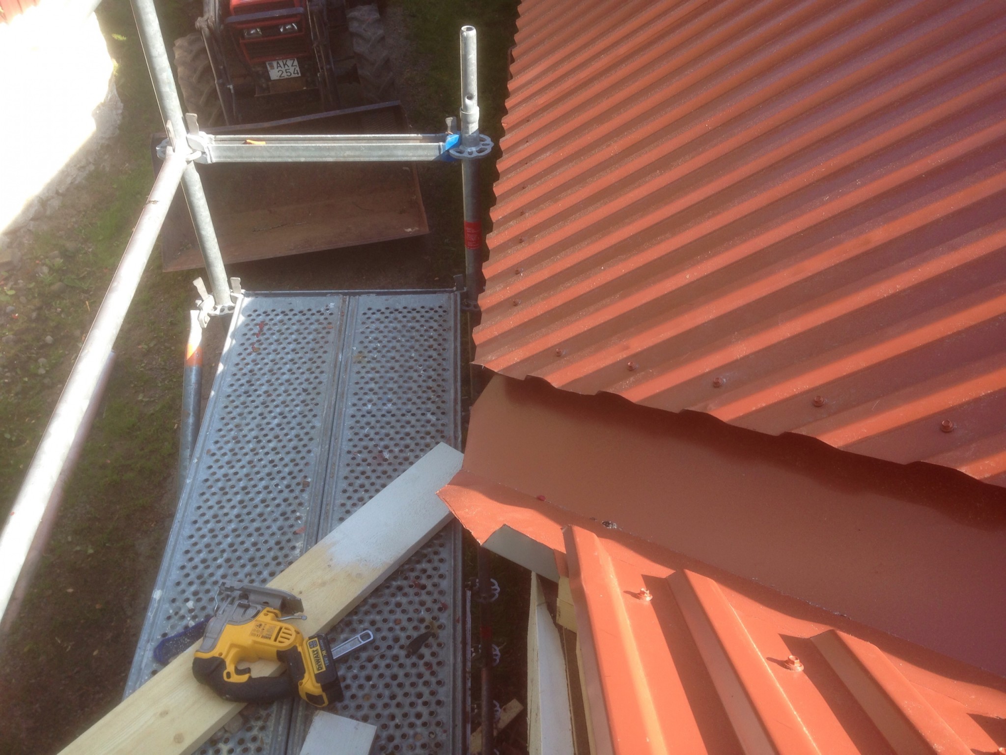

Har lagt nytt plåttak och Ska nu få tillränndalsplåten på nått sätt mot vindskivan ... Hur ska ränndalsplåten kaps /bockas ?? Jag testade en idé med vindskivebrädan som bilden visar men det känns skummt att såga ur den
Hej Arne! Det naturliga är att bygga ut takutsprånget lite extra, för att få plats med ränndal och vindskivor. Med vänlig hälsning, PerOF
Du viker en gavel på ränndalsplåten mot vindskivan.
Joak
Ok men hur långt ska vindskivan gå då?
Grejen är ju den att takutsprånget på gaveln där vindskivan sitter är i
Princip i linje med det andra takutsprånget eller tom snäppet innanför
