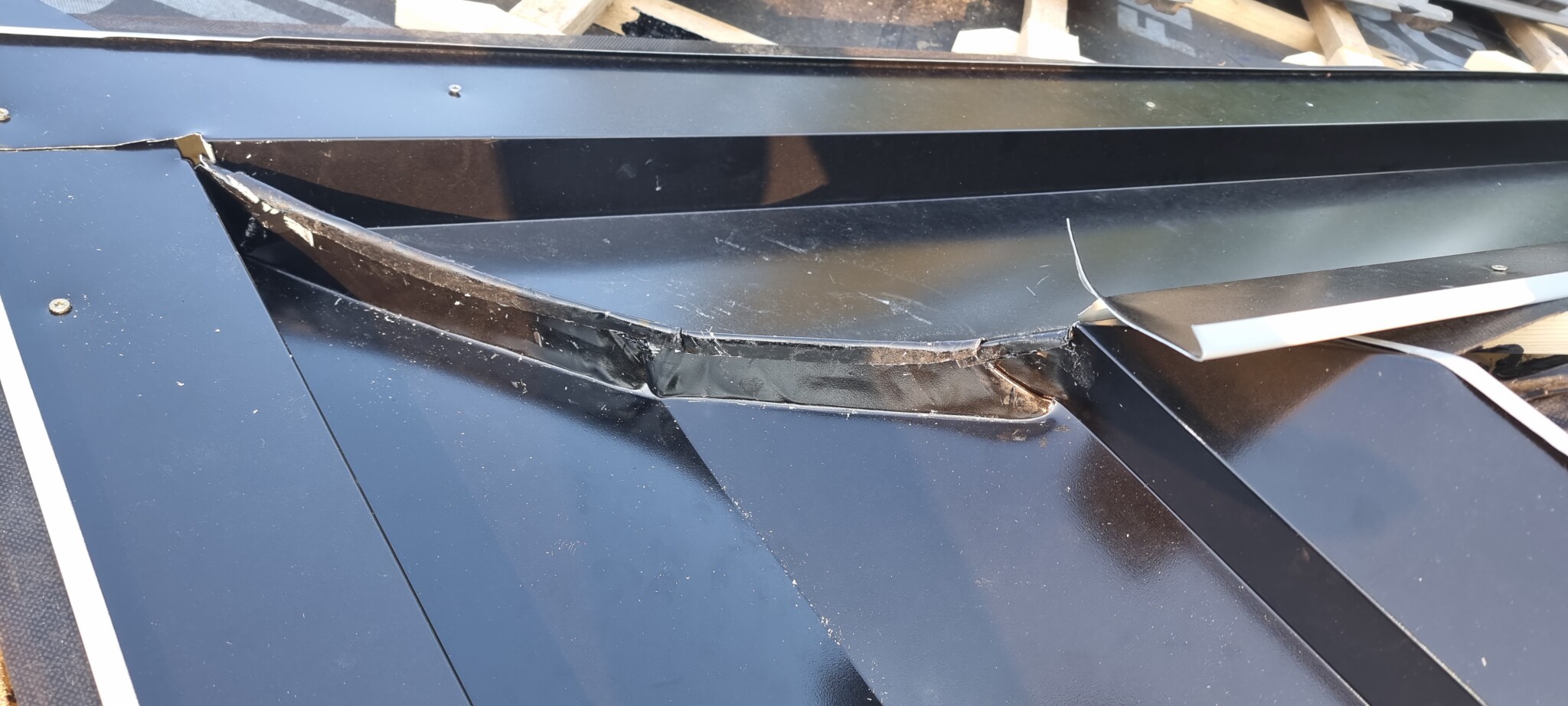

Får börja med att skriva att har försökt få tag på plåtslagare, men ingen som vill/har tid för ett så litet jobb så tänkte kolla om tips hur man klipper upp en sådan här ränndal bäst i nocken för att kunna falsa ihop det.
gjorde ett försök för en vecka sen men blev ett hål nederst på nocken så gav upp då tålamodet gav upp.
Så det jag är ute är tips hur man ska klippa den för att kunna vika ihop den och få den tätt med falsning

Köp färdig Ränndalsnock i metall för taklutningar, visas från en vinkel så detaljer och fogar syns.
Jag försökte också med det där när vi la om taket... Sen körde jag wakaflex istället...

Ja det hade man kunnat göra. Hittar inte vart man kan köpa dem igenom dock och behöver special vinklar med.
Har ränndalar hemma så hade varit gött och fått ihop det närmsta veckan
Gjorde du överlapp på plåten och la över wakaflex i skarven då eller?
Nej de möts i nock och wakaflexen täcker skarven.
Man klipper inte. Som plåtslagare gör man veck, men det är går åt en falstång
Om där redan är veck i plåten, då behöver jag vecka upp den åt andra hålet, har inte fått det att funka. Tips?

Hade varit fint med en guide på hur man får det fint, kanske får föröka lägga upp lite tips om hur man inte ska göra när man har tid
